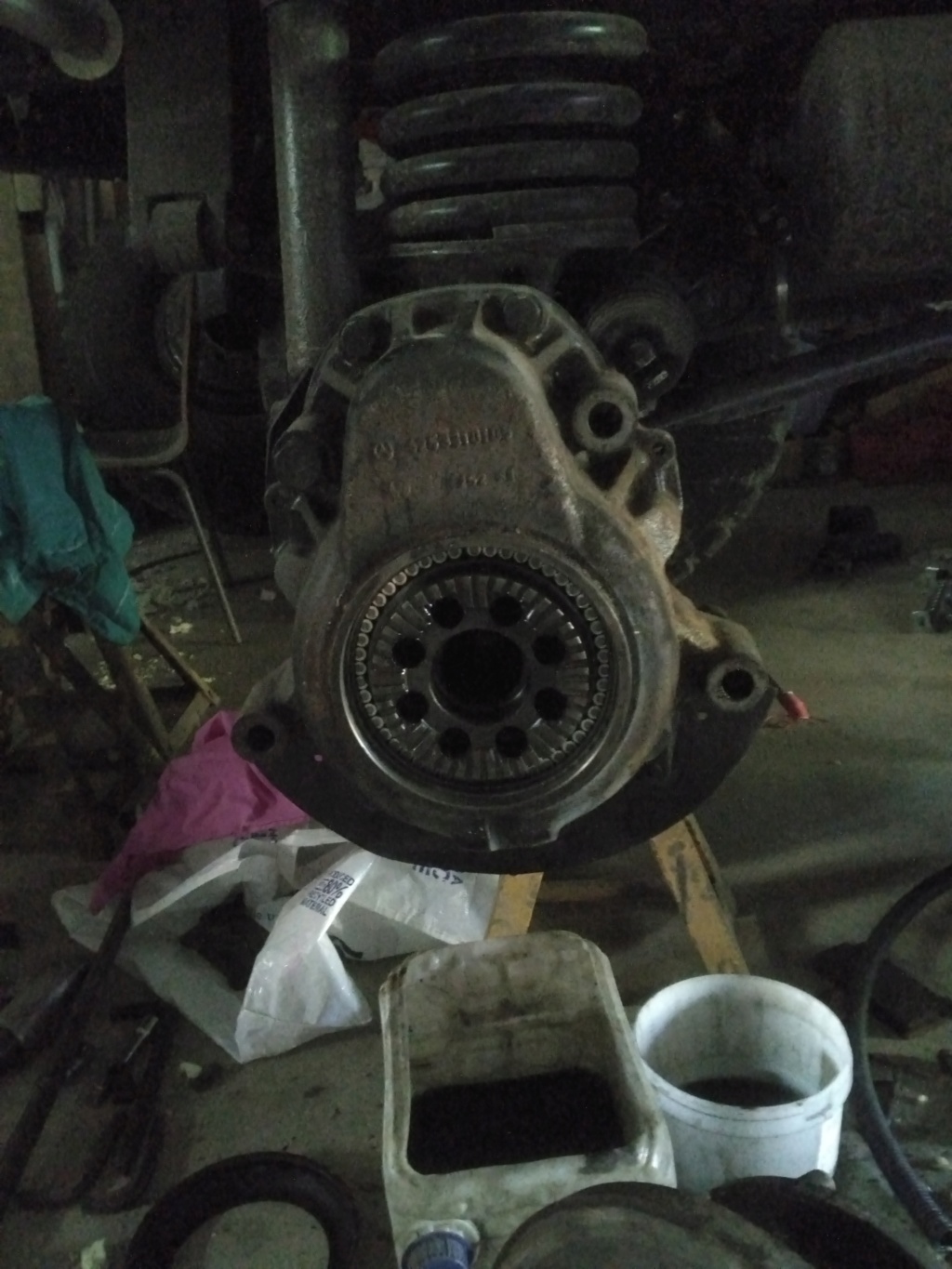

Ce weekend,petite séance de démontage moyeu!
Joint spi mort
