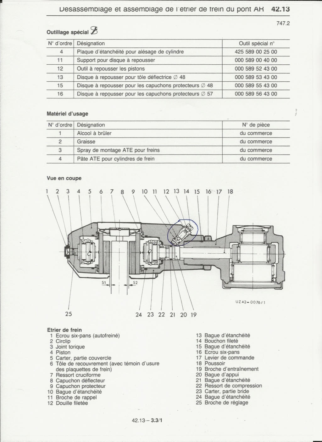

je reviens sur mon étrier,;après avoir bien regardé le puits ou le réglage ce fait pour le frein a main,je ne vois pas de circlip afin d'enlever la btr pour accéder au joint torique,et je ne le retrouve pas non plus sur le schéma de coupe que tu m'a envoyé phil?
unimog u1700 - Page 6 Image_11
quelqu’un a t il déjà démonté cette pièce ?
Nombre de messages : 2714
unimog u1700 - Page 6 Empty
MessageSujet: Re: unimog u1700   unimog u1700 - Page 6 Icon_minitimeMer 17 Fév 2021, 17:57
Tu as le circlip sur le réglage coté extérieur . Sur celui intérieur , c'est le bouchon fileté n° 14 qui tiens l'ensemble .
Le démonter et extraire l'ensemble douille de réglage . Si c'est rouillé , c'est du sport !!
tu n'aurais pas un tuyau pour sortir la douille de réglage;d’ailleurs est ce que la partie filetée ,ou est visé le bouchon,sort aussi ?
si c'est le cas ça peut aider en mettant une vis et grosse rondelle et avec un arrache moyeu?
MessageSujet: Re: unimog u1700   unimog u1700 - Page 6 Icon_minitimeMer 17 Fév 2021, 21:13
Non c'est taraudé dans l'étrier . Le problème , c'est que quand c'est grippé , on n'arrive même pas à faire tourner la vis qui
est derrière le piston pour la sortir , elle est engrenée par le renvoi d'angle .
