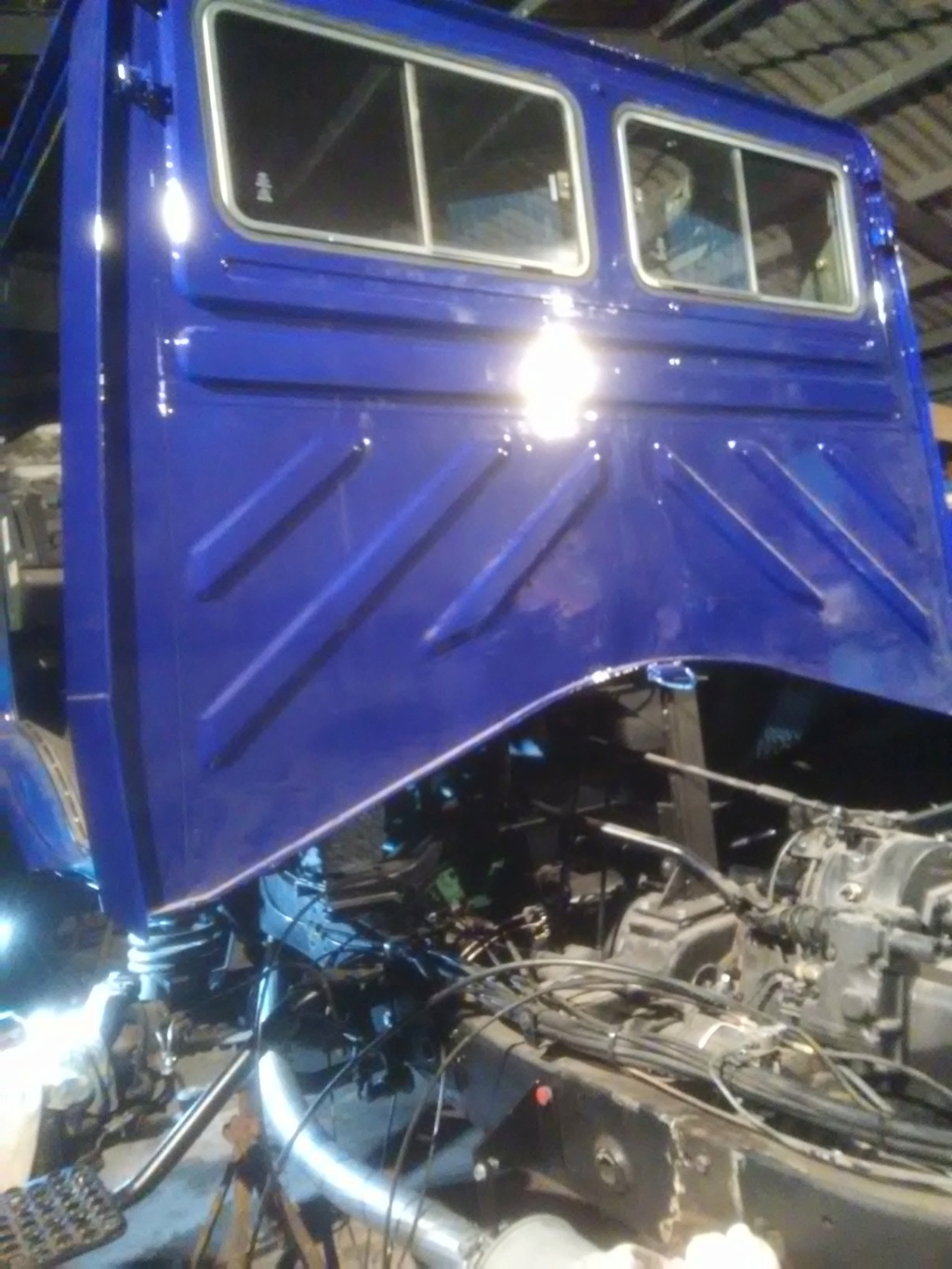

quelques news de l'avancement
la cabine a retrouvée sa place;mème si j'ai hésité a la remettre,n'ayant pas remis le turbo et fini la ligne d'échappement,faudra que je la relève dès que je l'aurais reçu .
j'espère que ce troisième variant de turbo sera cette fois le bon Suspect

Laughing
c'est quoi cette machine étrange cachée ?? un 4x4 inconnu ?
Nombre de messages : 4451
Age : 26
unimog u1700 - Page 7 Empty
MessageSujet: Re: unimog u1700   unimog u1700 - Page 7 Icon_minitime18/1/2022, 20:54
C'est un Humvee
Nombre de messages : 7332
MessageSujet: Re: unimog u1700   unimog u1700 - Page 7 Icon_minitime18/1/2022, 21:13
merci Arnaud !du coup je viens de chercher c'est un monstre cet outil !

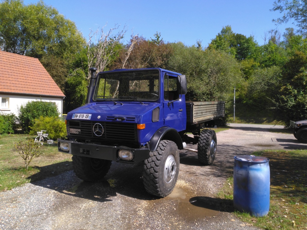

Bonjour a tous
Aujourd'hui,j'ai fait mes premiers tours de roues,je suis assez satisfait de ce premier essai.
quelques bricoles a contrôler,mais globalement j'ai trouvé toutes les vitesses (l'indicateur ne fonctionne pas)les freins fonctionnent correctement et le tableau de bord ne ressemble pas a un sapin de noël.
Petit soucis avec le blocage en 4x4 ,il s'enclenche mais l'air repart a la mise a l'air libre,je pense a un soucis de robinet,j'en ai un autre ,je vais le changer pour en avoir le cœur net.
l'air monte bien a 14 bars,enfin,hormis les stop le plafonnier et donc l'indicateur de sélection de vitesse,tout fonctionne.
J'ai l'intention de mettre un faux châssis d'origine mog et d'y mettre une caisse frigo;qu'en pensez vous?

MessageSujet: Re: unimog u1700   unimog u1700 - Page 7 Icon_minitime8/8/2022, 18:31
Félicitations pour le travail accompli et quel pied ça doit être de pouvoir rouler avec parce que quand on le voit au départ c'était pas gagné.
Bon courage pour la suite cheers
Nombre de messages : 825
Age : 67
MessageSujet: Re: unimog u1700   unimog u1700 - Page 7 Icon_minitime10/8/2022, 13:30
Effectivement c'est du beau boulot !
C'est quoi, ce faux châssis ? Un châssis de caisse militaire bachée ?
En tout cas bravo ! Et bon courage la suite....

Merci a vous.
Oui Alain c'est un châssis militaire de 1300 .
pourquoi me casser la nénette a refaire un faux châssis alors que celui ci fait bien le job,de plus;pas très loin de chez moi et pas cher!
Quelques point d'ancrage a rajouter et la caisse devrait ce monter relativement facile.
