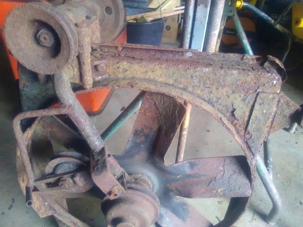

le pire c'est que le circuit de refroidissement ne fuyais pas!

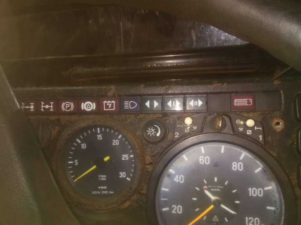

oui effectivement, question corrosion... même le tableau de bord est touché unimog u1700 418929

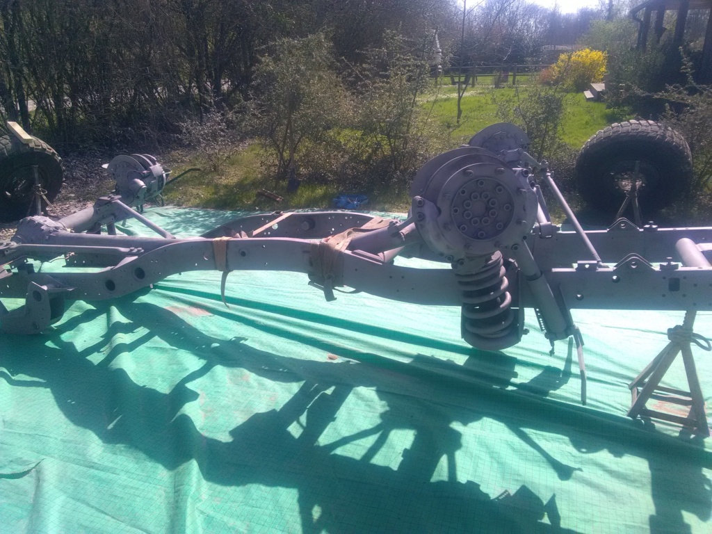

le châssis étant quasi nue,n'ayant laissé que les ponts,un sablage en règle s'imposait.
unimog u1700 Img_2027
unimog u1700 Img_2028
unimog u1700 Img_2029
Nombre de messages : 405
Emploi/loisirs : couvreur
Prénom : Thierry
unimog u1700 Empty
MessageSujet: Re: unimog u1700   unimog u1700 Icon_minitimeMer 22 Avr 2020, 23:15
après antirouille et noir châssis
unimog u1700 Img_2030
unimog u1700 Img_2031

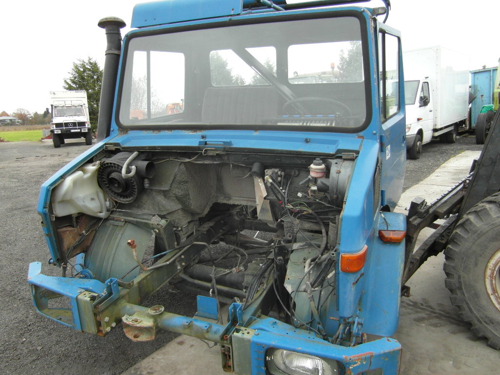

Pour ce qui est de la cabine,je suis allé en Belgique pour en chercher une ou mise a par les ailes un peux abimées, et quelque points de rouille sur la baie de pare brise,la cabine est super saine.
elle provient d'un 1300 l militaire repeint en bleu,et comme elle était encore sur le châssis,j'ai tout pris,sachant que les marche pieds,supports divers ,étaient encore présent,l'intrieur cabine aussi était assez complet,et surtout tableau de bord ce qui me convient super bien.

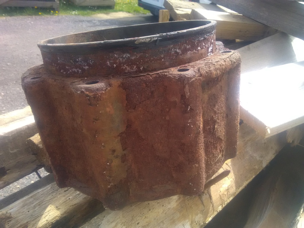

Tu sables toutes les pièces ?
Prénom : Thierry
unimog u1700 Empty
MessageSujet: Re: unimog u1700   unimog u1700 Icon_minitimeJeu 23 Avr 2020, 22:20
en grande partie oui,je préfère ça au convertisseur de rouille ou autre;mon mog est bien malade comme tu as pu le voir sur cette pièce
j'ai fait l'achat d'une sableuse C2M pas très cher et qui est rapide a mettre en œuvre;et comme j'ai un compresseur qui va bien!
unimog u1700 Img_2037
Seul le châssis a été sablé par un pro;la boite a vitesse ,je l'ai sablée avec ma petite sableuse et le résultat est nickel.
je vais prendre mon temps pour ça mais il faut en passer par là pour ne pas voir la rouille ressortir trop vite.

bien vu,comment tu as sus que la nouvelle cabine et châssis viennent de là
J'en profite pour remercier le gérant de Unitrac,qui m'a accueilli dans ses locaux avec gentillesse,et qui est de très bon conseils;je recommande!
C'est vrai que ça a fait pas mal de route,surtout sur une journée,mais ça en valais la peine.
