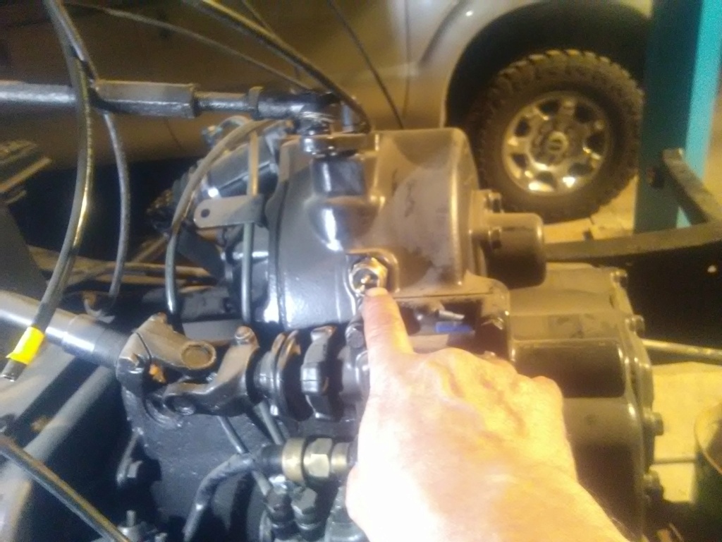

est ce que quelqu'un peu me dire a quoi correspond ce capteur;je ne le trouve pas sur le schéma électrique

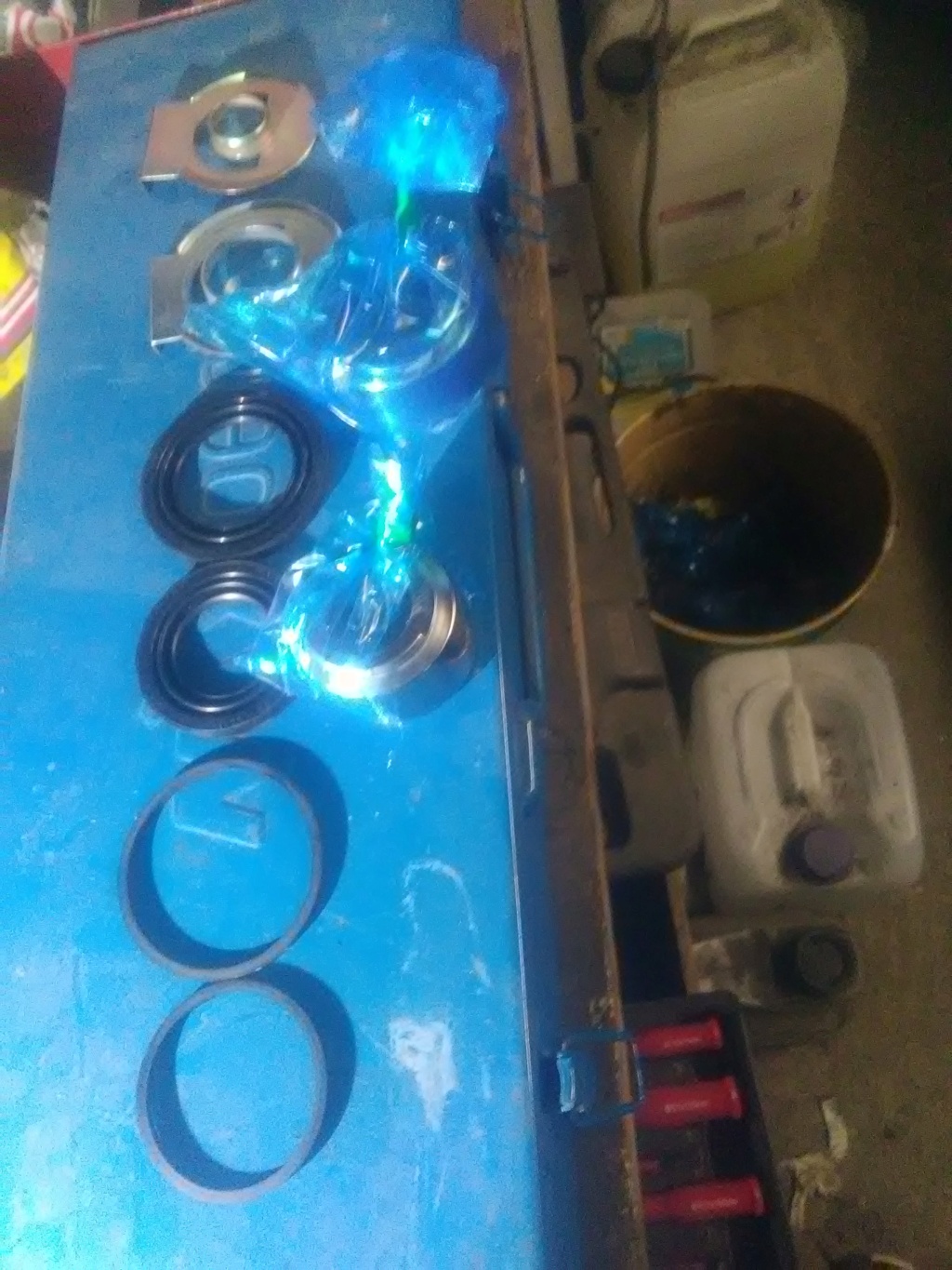

petit descriptif de l'avancée de cette rénovation
tous les étriers de frein sont refait avec des pistons et joints neuf,plaquettes et ressors , axes tuyauteries également neuf.

Pour le contacteur sur la boite , c'est l'interrupteur pour le feu de recul .

Ayant décidé de refaire le moteur de mon 1700,un 352A,j'aimerais avoir confirmation d'un conseil que l'on m'a donné;en l'occurrence mettre de boulons de culasse de 366 pour un meilleur serrage de joint de culasse qui,a la longue fini par fuir,ce qui était le cas du miens.
autre question:j'ai refait mes étrier de frein,mais une fuite ce trouve au niveau des vis de réglages d'un des deux pistons sur l'étrier arriere.
je ne sais pas si cette vis a priori sans fin et le joint sont démontable?

MessageSujet: Re: unimog u1700   unimog u1700 - Page 5 Icon_minitimeMer 03 Fév 2021, 07:25
Pour les vis de réglage des étriers , dans le kit de réparation de chez Mercedes , il y a les petits joints toriques qui font l'étanchéité
des dites vis . Et bien sûr tout se démonte .

Merci Philippe pour ta réponse a ma deuxième question.le problème c'est que je ne vois pas comment démonter cet ensemble.

MessageSujet: Re: unimog u1700   unimog u1700 - Page 5 Icon_minitimeMer 03 Fév 2021, 13:19
Le réglage des étrier , c'est un petit renvoi d'angle situé derrière le piston . Une partie sort par le coté piston , l'autre coté réglage
et ça tient avec un circlip .

bon j'ai fait des photos du système de réglage du frein a main car je ne vois pas comment déposer les vis pour changer le joint qui fuit
si quelqu'un,au hasard phil11 lol! ou n'importe qui d'autre; peut me tuyauter unimog u1700 - Page 5 63835

MessageSujet: Re: unimog u1700   unimog u1700 - Page 5 Icon_minitimeMar 09 Fév 2021, 21:13
Sur la photo du bas , normalement tu as un circlip au dessus de la vis BTR ! Je pense qu'elle à disparu avec la rouille .
Tout doit être grippé la dedans .

ok,celui là il n'est plus op,mais là ça m'aide bien unimog u1700 - Page 5 63835
