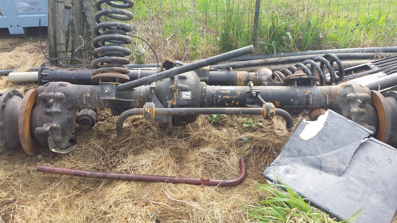

Slt tout le monde je tenais à vous présenté mon futur moi.
Pour le moment ce n'est qu'une partie du mot que je possède mais j'espère trouver le reste pour réaliser une autre interprétation de cette passion qu'est l'univers unimog par un reasemblage d'un mot à partir d'organe.
Donc c'est un u1700 qui provient d'une commune du 66 près de Perpignan qu'un ferrailleur à négocier pendant près d'un ans
Et il a fini en pièce le châssis découpée en morceau seule condition de son acquisition
Car il servait de donneur d'organe à un de ses frère 1700 donc du coup plus de boîte et de cabine.
J'ai eu de la chance quand même que notre ami berber n'en ai pas eut vent car les pièce se trouvait au village voisin a son domicile Millas
U1700 je t'aurais  20160512
U1700 je t'aurais  20160510
U1700 je t'aurais  20160513
U1700 je t'aurais  20160511
Le boîtier de direction est un ls7 il me semble que c le modèle charge lourde si quelqu'un peut confirmer

Le projet serait de trouvée deux châssis de u1500 pour rallonger le premier à un empattement de 3900mm ce qui fait juste 50cm de plus que le L38 pour un carrossage de 4.50m au lieu de 4.10
3900 correspondant à l'empattement du 1922de l'oncle ben et pour le franchise ment un grand empattement est idéal s'il les talus sillonné de boue . Qu'en pensée vous cher mogueur

Oui j'avoue qu'un châssis. Cabine boîte ne cours pas les rue me dira tu Phil 11 mais ya un point de ma curiosité que tu pourrais éclairé les carter de pont et trompette du 2450l et le 1700 n'ont pas les même dimensions
Comparer au pont arrière d'un mb trac 1300 qui est démesuré

Voilà un aperçu de la colection d'un de mes voisin
Et de ce pont arrière de trac 1300
U1700 je t'aurais  Empty
MessageSujet: Re: U1700 je t'aurais    U1700 je t'aurais  Icon_minitimeMar 23 Aoû 2016, 12:19
je crois que tu as oublié un détail: ce n'est pas toi qui choisit l’empattement d'un Mog, c'est la longueur des tubes de poussée
à moins de changer le tube de poussée avant, mais pour ça il faudra aussi reculer la boite ...
il y a eu quelques 2450 L45 (empattement 4.50m) fabriqués, j'en ai vu un en Allemagne qui provenait de Tchéquie, la boite était bien reculée par rapport au L38 et le tube de poussée avant plus long
