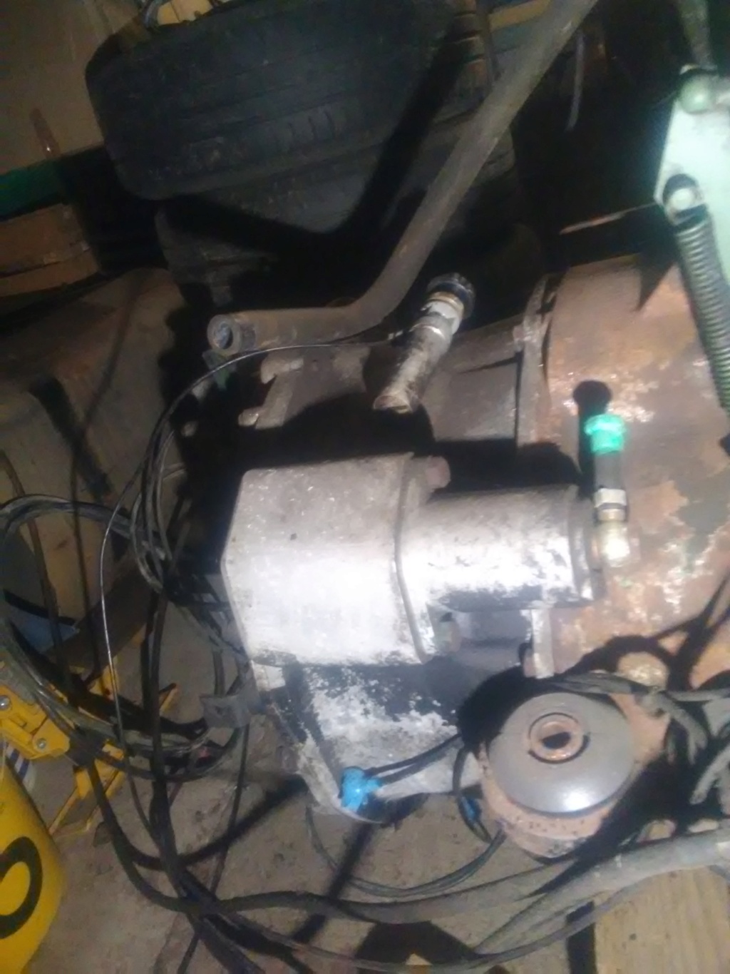

j'ai besoin encore des lumières de connaisseurs Smile
quelqu'un peut il me dire quelle est cette pièces avec un raccord pneumatique?(scotch vert)
unimog u1700 - Page 2 Img_2051
de plus,je suis obligé de refaire toute la tuyauterie de freinage,j'ai trouvé une cote de 6 mn de diamètre des tuyaux,et a priori;les raccord sont des7/16x15,j'ai juste?
Nombre de messages : 2714
unimog u1700 - Page 2 Empty
MessageSujet: Re: unimog u1700   unimog u1700 - Page 2 Icon_minitimeSam 02 Mai 2020, 13:15
C'est la commande pneumatique de l'embrayage de prise de force .
Le tuyau doit être du 6 x 4 normalement

oui j'ai sablé avant de mettre un apprêt époxy et peinture normal,j'ai testé sur une pièce que j'ai chauffé après le mème traitement,ça a tenu plutôt bien,évidement,la tubulure et la sortie turbo échappement vont inévitablement eux bruler,il n'y a guère le choix,hormis la peinture haute température.
Lors du sablage,j'ai tout,absolument tout surprotégé,et n'ai pas fait la vidange,je l'ai faite après .
j'ai retiré le démarreur,récepteur d'embrayage,mis de plaques de protection avec joint silicone en pourtour;des bouchons partout.
Pour ce qui est de ma question sur l'embrayage;tu ferais quoi,as tu prévu de le changer sur le tiens?

MessageSujet: Re: unimog u1700   unimog u1700 - Page 2 Icon_minitimeSam 09 Mai 2020, 23:03
c'est nickel mais t'as pas peur que quand la peinture du turbo et du collecteur va bruler que ça dégénère affraid

Pour l'embrayage , attaque direct la ou tu as le doigt sur la photo n° 1

MessageSujet: Re: unimog u1700   unimog u1700 - Page 2 Icon_minitimeSam 09 Mai 2020, 23:27
Philippe,tu changerais donc l'embrayage?.
j'ai juste a retirer les boulons en périphérie?je n'ai pas besoin de retirer la tulipe du cardan reliant la bv?
Fred,j'ai mis le chalumeau sur une pièce en métal que j'ai peint avec les mème ingrédients,ça n'a quasi pas bougé.
Nombre de messages : 7332
MessageSujet: Re: unimog u1700   unimog u1700 - Page 2 Icon_minitimeSam 09 Mai 2020, 23:39
Quand on refait un engin , que tout est à portée de main , vu le bordel pour le sortir ensuite là dessus ! autant vérifier son état au moins , épaisseur du disque état de VM ,cotes caractéristiques du mécanisme , butée ??
et puis du coup !! étanchéité entre vilo et bloc , un spi j'imagine!
ok si tu as essayé  la tenue au feu !  Super
