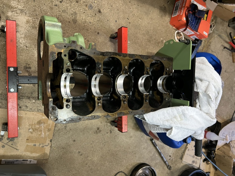

Hello tout le monde ! La saison estivale et ses travaux agricoles est passé par là… plus le temps de m’occuper de mon mog.. mais ça y est aujourd’hui je m’y remet ! Au programme: sortie de l’ancien moteur pour récupérer le différents éléments à remettre sur l’om616. A suivre

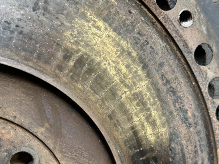

Aujourd’hui démontage de l’embrayage du moteur d’origine de l’unimog. Sur le volant moteur, on voit des fissures en surface sur la piste de l’embrayage. Une rectification s’impose selon vous ? Ou changement ?
Merci de votre avis

Je pense que le volant moteur est sauvable
Un coteau de tour de 1mm sur la portée du disque et sur la portée du mécanisme
C'est le fait que l'embrayage a du chauffer sérieusement pour avoir des fissures comme ça
Merci chenapan, je vais le porter chez l’usineur demain voir ce qu’il en pense.

Concernant le volant moteur, ce dernier a été porté chez un rectifieur qui va lui enlever quelques dixièmes histoire de retrouver une belle surface pour l’embrayage. Je lui ai également laissé le disque d’embrayage pour qu’il puisse le regarnir, il était rincé. A suivre

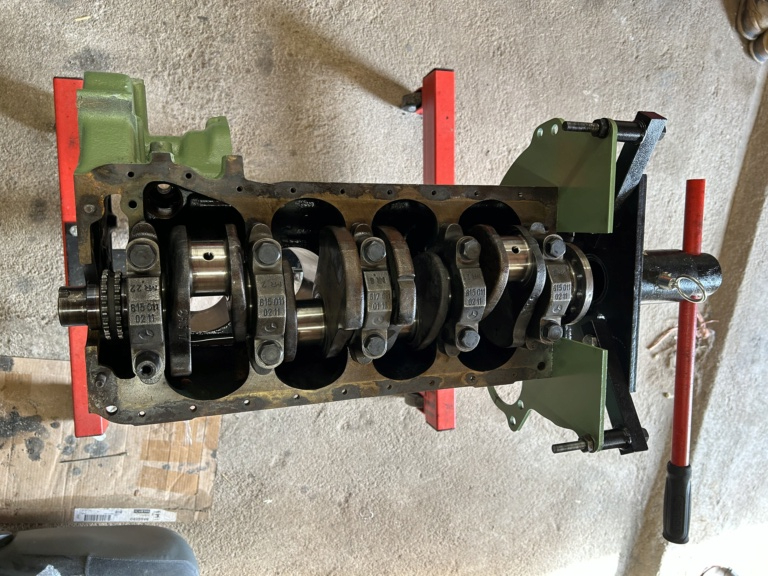

Salut tout le monde !
Aujourd’hui début de remontage de l’om616 avec pose des coussinets de vilebrequin ainsi que du vilebrequin. Demain ce sera au tour des pistons et bielles !

Ça avance gentiment...
Bonne continuation

Effectivement, beau résultat de nettoyage avec le bac à ultrason. Faudrait que je me décide à investir.
Ceci dit, tu n'es pas obligé d'utiliser les serviettes de table de Madame pour poser les pistons, même s'ils sont tout propres !

Très beau travail quand tu en seras au montage de la pompe à huile fait un montage à blanc du carter d'huile pour voir si la pompe tourne librement sur mon moteur le carter d'huile venait légèrement appuyer sur la crépine est gênait la libre rotation de l'arbre de pompe à huile.
J'en avais parlé là:
https://www.unimog-mania.com/t14403p25-restauration-421b
idem pour la soupape de décharge
Ça rend énormément de service et pour les copains aussi 🤣 oups effectivement, je comprends mieux pourquoi elle déteste autant le mog..

efficace !! et pas fastidieux !
pour la suite si tu as du temps , un peu d’optimisation au montage !
https://www.unimog-mania.com/t3170-om636-prend-des-tours
il faut juste une balance et une petite meule
Merci pour ce retour, ça va m’éviter de me poser mille et une question au remontage… Wink tu as une photo du meulage à tout hasard ?
J’en aurai certainement d’autres d’ailleurs !
