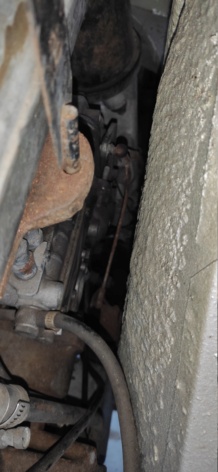

 | Sujet: Re: Restauration / remise en route Unimog 421 123 - Mon premier !! Lun 05 Sep 2022, 13:53 | |
| Hello à tous,
Petite question, quelqu'un aurait une photo de la tringle /filin acier qui commande l'accélération par l'accélérateur à main ?
J'ai la poignée au tableau de bord mais je n'ai rien pour la relier a la pompe à injection. Je suppose que j'ai la pièce dans un des cartons de pièce que j'ai eu avec le mog, mais avec un visuel ce sera plus simple à identifier.
Merci |
Modéle de votre(vos) mogs : 421 B/T de 1976 Localisation : Caudrot. 33 Pays :  Nombre de messages : 458 Emploi/loisirs : retraité du transport routier et du taxi Prénom : Jacky Année : Date de 1ère immat : 16/07/1976 Date d'inscription : 05/07/2012
 | Sujet: Re: Restauration / remise en route Unimog 421 123 - Mon premier !! Lun 05 Sep 2022, 17:15 | |
| Les photos ne donnent rien , par manque de place , ou seulement visibilité de l'installation . J'ai tenté un petit dessin / donc le câble acier part du boitier au tableau de bord, retenu par un petit arrêtoir, style câble à vélo , il descend à l'accélérateur sur une tige qui a un petit ergot, l'accélérateur ( lui en cabine ) a une seconde tige ,toujours coté moteur , munie de la rotule PVC qui, elle , agit sur une plaque incurvée , vissée sur le bas moteur , cette pièce se visse par dessous , sur le carter alu avec deux vis Allen , cette pièce possède une encoche pour bien se positionner . De la remonte la tringlerie réglable , qui vient se clipper sur la commande de la pompe d'injection !!!! Me suis-je fait comprendre ? @ + |

| Ça c'est une réponse en or, un grand merci !!! Je vais fouiner voir si je retrouve ce filin. Également, je suis étonné de voir que ma tige rotulé est complètement courbée.. peut être un dépannage de fortune qui est resté sur le login terme ? On dirait qu'elle est bien trop grande...  A suivre  |
 | Sujet: Re: Restauration / remise en route Unimog 421 123 - Mon premier !! Lun 05 Sep 2022, 21:07 | |
| Bon, j'ai fait de mon mieux, et espère pouvoir te dépanner .Toutes les pièces existent chez nos fournisseurs adorés . Bon courage . @ + Jacky |

 | Sujet: Re: Restauration / remise en route Unimog 421 123 - Mon premier !! Jeu 08 Sep 2022, 22:07 | |
| Merci de vos réponses les gars ! Je vais voir si j'arrive à avoir cette tringle a bon prix sinon j'essayerai d'en refaire une avec de la corde à piano ou autre, car il ne me manque vraiment que ça
 | Sujet: Re: Restauration / remise en route Unimog 421 123 - Mon premier !! Ven 09 Sep 2022, 18:22 | |
| De quelle tringle parles-tu .. le n° 10 c'est un fil d'acier rigide, qui garde sa forme droite, pour parfaire le mouvement entre l'accélérateur, et / ou la commande au tableau de bord . Tu peux le refaire , style fin rayon de vélo, qu'il faudra quand mème plier, pour laisser du mou lors des manœuvres ! le n° 19 est une tige filetée aux deux bouts, donc réglable, avec les petits embouts qui s'emboitent dans les rotules . Indispensable . |
flav86
Modéle de votre(vos) mogs : UNIMOG 421 - 123 Localisation : LOUDUN Pays :  Nombre de messages : 311 Emploi/loisirs : Ingénieur Année : 1969 (l'unimog hein pas moi, c'est 98 de mon coté ^^) Date d'inscription : 22/12/2021
 | Sujet: Re: Restauration / remise en route Unimog 421 123 - Mon premier !! Ven 09 Sep 2022, 18:34 | |
| Je parle bien du fil d'acier 10. Effectivement j'ai enfin compris a quoi servait la boucle d'acier dedans.. pour permettre le coulissement lors de l'utilisation a la pédale |
