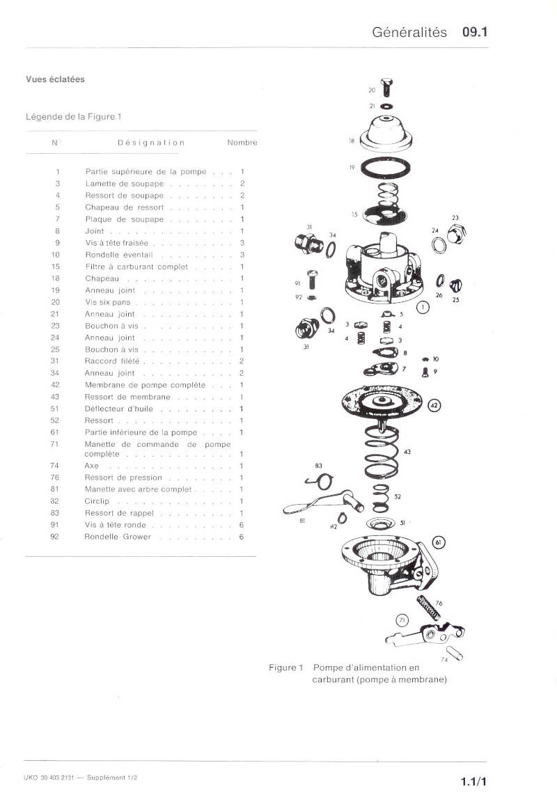

quelqu'un aurai le schema de montage de la pompe à essance?
merci d'avance

MessageSujet: Re: remise en route 404   remise en route 404 Icon_minitimeDim 26 Jan 2014, 17:42
est ce que c'est ce schéma que tu recherches:
remise en route 404 Pompe_10
gregory 38
Modéle de votre(vos) mogs : 416 tribene de 1969 à tambours
Localisation : saint simeon de bressieux 38
Nombre de messages : 145
Emploi/loisirs : Sapeur Pompier Professionnel
Prénom : Grégory
Date d'inscription : 16/01/2014
remise en route 404 Empty
MessageSujet: Re: remise en route 404   remise en route 404 Icon_minitimeLun 27 Jan 2014, 11:19
Niquel merci
