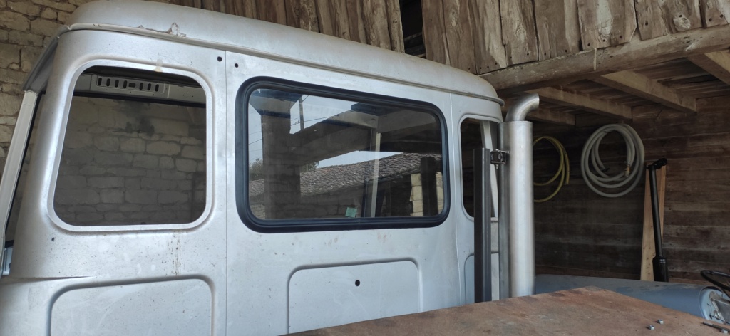

 | Sujet: Re: Restauration / remise en route Unimog 421 123 - Mon premier !! Sam 14 Jan 2023, 17:47 | |
| Aujourd'hui montage de la vitre principale arrière. J'appréhendais pas mal la complexité de la chose. Le joint est neuf. Premièrement on monte le joint sur la vitre ( c'est assez relou mais ça se fait)  Deuxièmement, on passe une cordelette dans la gorge ou la tôle de cabine devra se loger, on fait croiser la cordelette sur la partie basse. Il faut être deux, un qui plaque fort la vitre contre la cabine, un autre qui tire symétriquement les cordelettes, toujours vers le centre de la vitre. Avec de la graisse a pneus sur le pourtour de la cabine ça va encore mieux   Plus qu'à faire les vitres latérales désormais. |

 | Sujet: Re: Restauration / remise en route Unimog 421 123 - Mon premier !! Sam 14 Jan 2023, 18:12 | |
| Je viens de lire depuis le début, beau boulot et félicitations pour la CG |

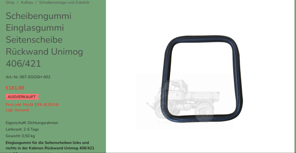

 | Sujet: Re: Restauration / remise en route Unimog 421 123 - Mon premier !! Sam 14 Jan 2023, 18:27 | |
| Merci orti !! Bon par contre l'instant est grave.. j'allais passé commande pour les joints de vitre latéral arrière et la, plus de stock.. je contact le fournisseur, qui me dis qu'il n'en aura plus jamais, que la production est arrêtée.. C'est le seul site à ma connaissance qui les commercialisait, et bien sur Mercedes ne les fabriquent plus non plus.. fait chier ! Peut être une possibilité en rachetant des joints de vitre arrière (la grande), les découper et les recoller ?..  |

 | Sujet: Re: Restauration / remise en route Unimog 421 123 - Mon premier !! Sam 14 Jan 2023, 20:01 | |
| Si tu as le profil, essaye de contacter le comptoir de la carrosserie et ENPI, ils te trouveront sûrement une solution. Guillaume. |

 | Sujet: Re: Restauration / remise en route Unimog 421 123 - Mon premier !! Sam 14 Jan 2023, 20:33 | |
| Merci dimur également !
A priori on trouverai encore le joint de vitre principale arrière.. sinon il faut que j'en rachète 2, que je les coupe et je les recolle .. |

 | Sujet: Re: Restauration / remise en route Unimog 421 123 - Mon premier !! Dim 15 Jan 2023, 20:03 | |
| Petites nouvelles ce soir concernant les joints de vitre arrière latérale. A priori j'en ai trouvé sur un site allemand mais qui ne livre pas en France. Je suis passé par un site de prestation d'adresse, ils fournissent une adresse correspondant à un de leur entrepôt en Allemagne, et s'occupent de réexpédier vers la France par la suite. En espérant que la pièce soit bonne et que le service fonctionne !

 | Sujet: Re: Restauration / remise en route Unimog 421 123 - Mon premier !! Dim 22 Jan 2023, 12:16 | |
| Hello ! Des petites nouvelles aujourd'hui ! Les joints des vitres latérales sont posés. A la grande surprise, j'ai reçu de djoibts d'origine Mercedes, certainement les quelques derniers du stock ! Un peu galère a bien mettre par contre vu la forme des vitres et de la cabine. Ils ne sont pas aussi bien ajustés que la vitre centrale, mais ça reste propre quand même !  |

 | Sujet: Re: Restauration / remise en route Unimog 421 123 - Mon premier !! Dim 22 Jan 2023, 17:54 | |
| bravo..du beau boulot. c'est du verre ou du plexiglas ? sur mon 421 c'est du plexiglas de chaque coté et du coup ça jaunit avec les années |

 | Sujet: Re: Restauration / remise en route Unimog 421 123 - Mon premier !! Dim 22 Jan 2023, 19:05 | |
| - zombinis a écrit:
- bravo..du beau boulot.
c'est du verre ou du plexiglas ? sur mon 421 c'est du plexiglas de chaque coté et du coup ça jaunit avec les années Ici c'est bien du verre. Je ne savais pas que du plexi existait aussi, c'est clair que sa durée de vie doit être un peu plus faible. Après rien empêche de les remplacer |
