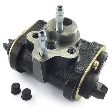

https://www.nbparts.de/bremse/radbremszylinder/radbremszylinder_unimog_421_i22_37788_0.htm
Tentative de "Remise en route"  d'un 421 A/B de 76 enfin sorti des ronces... - Page 3 10035904
le mème du mème fournisseur sur ebay.fr ;
 https://www.ebay.fr/itm/Radbremszylinder-Radzylinder-vorne-Mercedes-Unimog-421-U52-U60-U600-2-Kreis-/162705716588
