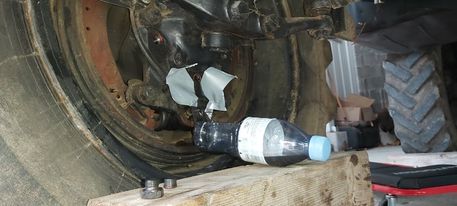

Hier, les 4 réducteurs ont été vidangés (ce fut looong mais bien nécessaire)
Nouveau et très heureux proprio d’un 406 Torpédo 1ere génération   - Page 4 34437e10
Nouveau et très heureux proprio d’un 406 Torpédo 1ere génération   - Page 4 8eed6610

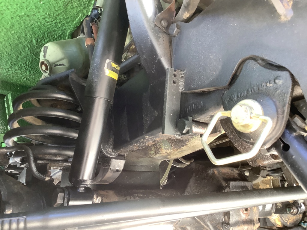

Ensuite, changement des 4 amortisseurs, car les anciens étaient de vraies pompes à vélo :
Nouveau et très heureux proprio d’un 406 Torpédo 1ere génération   - Page 4 F191f910
Nouveau et très heureux proprio d’un 406 Torpédo 1ere génération   - Page 4 696d8c10

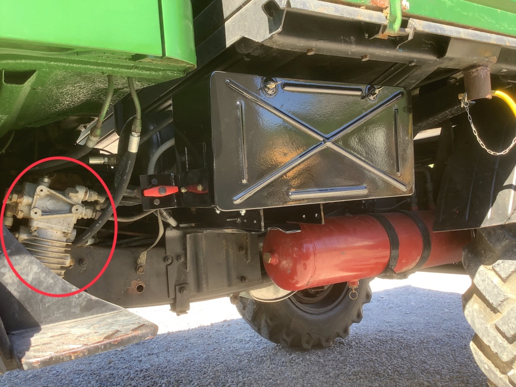

Une question svp ?
Ou est-ce que l’on peut trouver cette pièce svp ? (Je n’ai plus la dénomination exacte)
Car j’ai les réservoirs d’air qui ne montent qu‘à 6 bars .. et tableau de bord il est noté en allemand, que la pression de fonctionnement minimum est de 7,2b …
On a essayé de trifouiller avec Léo, mais rien ne semble y faire ..
Nouveau et très heureux proprio d’un 406 Torpédo 1ere génération   - Page 4 E7e2c510
Pierre07
Nombre de messages : 346
Nouveau et très heureux proprio d’un 406 Torpédo 1ere génération   - Page 4 Empty
MessageSujet: Re: Nouveau et très heureux proprio d’un 406 Torpédo 1ere génération    Nouveau et très heureux proprio d’un 406 Torpédo 1ere génération   - Page 4 Icon_minitimeLun 29 Aoû 2022, 19:20
C'est certainement le régulateur de pression d'air, ou régulateur pneumatique. Il était cuit sur mon 1300L et je n'ai pas trouvé de kit de rénovation(ils ne le font plus chez mercedes pour des raisons de sécurité) j'en ai acheté un neuf (chez mercedes), c'est pas donné mais maintenant ça fonctionne parfaitement bien.

Alors quand tu dis pas donné … c’est dans quels prix en gros ?
Il sont tous les mêmes, quelle que soit l’année et le modele du Mog ?
Pierre07
MessageSujet: Re: Nouveau et très heureux proprio d’un 406 Torpédo 1ere génération    Nouveau et très heureux proprio d’un 406 Torpédo 1ere génération   - Page 4 Icon_minitimeLun 29 Aoû 2022, 20:32
De visu ce n'est pas le même modèle. Pour le tarif, je ne retrouve pas la facture, bizarre. Il faut que je remette la main dessus car je les garde toutes.. Le plus simple pour toi c'est de demander chez MB avec ta CG, tu auras tarif et dispo. Je ne vais pas te donner de chiffre à la louche, mais ce n'est pas 100 balles..
pom30
pom30
Localisation : Gard
Nombre de messages : 343
Prénom : Stéphan
MessageSujet: Re: Nouveau et très heureux proprio d’un 406 Torpédo 1ere génération    Nouveau et très heureux proprio d’un 406 Torpédo 1ere génération   - Page 4 Icon_minitimeLun 29 Aoû 2022, 20:52
Ok, je viens de trouver en tapant "Wabco" sur Mogparts. (Rien chez Vamparts)
Apparemment chez Mercedes ce serait de l’ordre de 300€, si mes infos sont bonnes : mais je vérifierai quand même.
En adaptable, on en trouve plutôt dans les 100 ou 150€ apparemment ?
Voir d’occasion aussi, sait-on jamais ?

tu devrais regarder sur ibay si tu n'as pas ton modèle.
Celui-là y ressemble mais faudrait comparer avec les n° de série du tien.

Oui il faut que je regarde les numéros pour comparer avec tout un tas de références. Et en effet, ils se ressemblent beaucoup.
Nombre de messages : 2758
MessageSujet: Re: Nouveau et très heureux proprio d’un 406 Torpédo 1ere génération    Nouveau et très heureux proprio d’un 406 Torpédo 1ere génération   - Page 4 Icon_minitimeMer 31 Aoû 2022, 20:16
Le régulateur se demonte facilement et en général il est seulement sale et ne fait plus son boulot
N'est pas peur de l'ouvrir
Attention au ressort, il faut faire ça sur un établi

Hello à tous,
Bon .. après un petit échange de régulateur pioché sur un 416 qui fonctionnait normalement : pas de changement de pression de régime : 5,5/6 bars au manomètre mais pas plus.
On a un léger bruit de fuite sous la cabine, donc 3 solutions :
-SOIT il y a un ou plusieurs raccords desserrés, et donc qui ne sont plus étanches derrière le compresseur d'air situé sur le côté du bloc moteur ?
-SOIT le compresseur déconne pour une raison encore indéterminée ?
- dernière solution peu probable mais bon ... SOIT le 2ème compresseur situé sous la cabine pour freiner la remorque "limite" la pression pour une raison inconnue (il n'est pas raccordé électriquement, et il ne tourne donc pas .. mais je n'ai pas regardé si le circuit d'air est encore raccordé à celaui-ci)

Des News de ce 406 : Après s’être creusé le cerveau ensemble, Léo a déterminé que la soupape n’était pas en cause sur le soucis de montée en pression.
C’est le système Paul Dalh qui avait été bidouillé et qui limitait la pression maximale. Du coup, on a retrouvé une pression de régime de 7.5/8b au lieu des 5,5/6b jusque là : Yess.
Le silencieux d’échappement tout neuf est monté + adaptation et peinture du tuyau de sortie avec ce que l’on avait en stock.
Nouveau et très heureux proprio d’un 406 Torpédo 1ere génération   - Page 4 C82eb310
Ensuite on va attaquer les freins : les garnitures et les tambours ont l’air en très bon état. Les cylindres de roues ne fuient pas mais ont l’air un poil vieillots.
Nouveau et très heureux proprio d’un 406 Torpédo 1ere génération   - Page 4 Cb924610
On va voir s’il est possible de partir avec du neuf pour pas trop cher, car Chenapan m’avait conseillé de les changer sur un Mog qui ne bougeait pas beaucoup depuis longtemps. Histoire de repartir tranquille pour un moment.
Nouveau et très heureux proprio d’un 406 Torpédo 1ere génération   - Page 4 34887710
Actuellement les diamètres des cylindres de roues avant sont de 34,8mm, et ceux à l’arrière sont de 20mm : c’est une monte cohérente pour vous ?
Car depuis des décennies, il y a peut être eu des modifs ?

Bonjour a toutes et tous,
Pour répondre au message de Stéphane concernant la fonctionnalité du système d'air pour une remorque.
C'est une 'Valve des non addition des efforts' cette valve est constituée de deux circuits. Le premier est hydraulique et le second est pneumatique.
Pour le premier circuit :
                      - Un tuyau de frein en cuivre est relié à cette valve avec une purge (comme les cylindres de roues ou embrayage etc....) située sur le dessus de la valve.
La valve est activée quand on met en pression le circuit de freinage (Partie hydraulique).
Pour le deuxième circuit :
                      - Plusieurs tuyaux en cuivre sont reliés sur la valve :
Deux tuyaux en cuivre arrivent de la première et de la deuxième bouteille d'air, ils sont situés à l'opposé.
Et les autres tuyaux vont aux mains d'air situées à arrière du châssis.
Etant donné que la valve laissait passer de l'air à partir de 5 bars son circuit ne montait pas en pression.....
Donc j'ai shunté le tuyau d'arrivée de la deuxième bouteille, pour espérer retrouver une pression optimale, après ce test il montait qu' à 2 bars (car sur ce tuyau il y avait un T est je l'avais pas bouchonné), est c'est à ce moment la que je me suis aperçu qu'il y avait une deuxième arrivée sur la valve en provenance de la bouteille principale.
Donc j'ai aussi shunter (Bouchonner) cette arrivée avec la deuxième pour vraiment éliminer la valve du circuit.
Pendant le test la pression de service montait à 9 bars, donc j'ai du ainsi re-régler la soupape de décharge pour quelle délivre une pression constante de 7.5/ 8 bars.
Après ceci j'ai constaté que la valve était défaillante et qu'il faudra la faire reconditionner ou la changer pour une future utilisation.
Voila voila Bonne lecture    lol!      lol!
