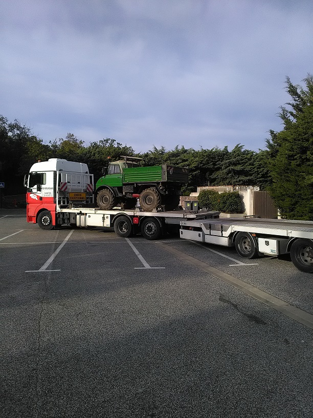

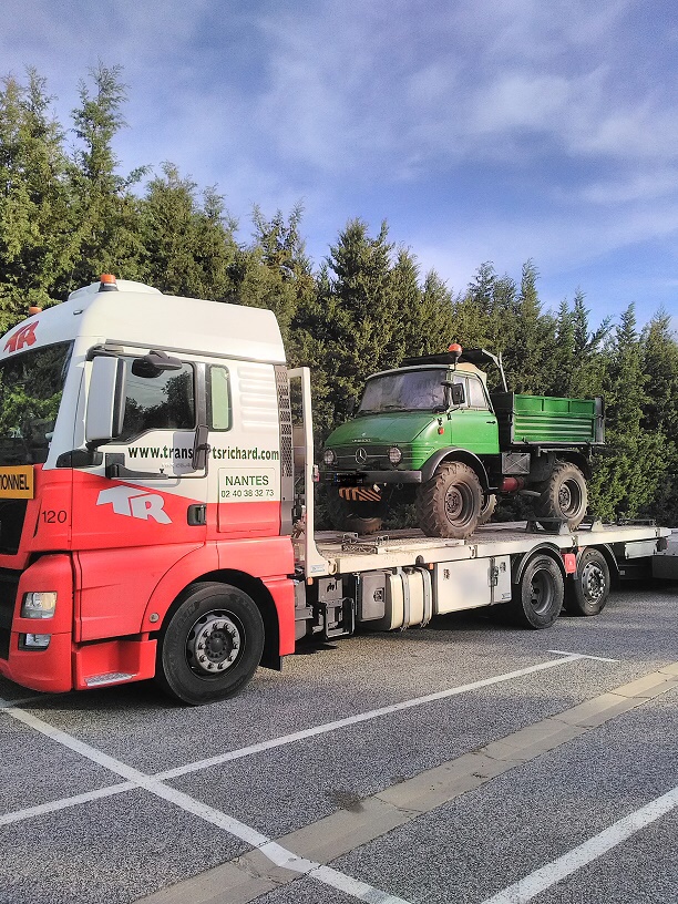

J’avais pris un transporteur via Uship qui m’avait donné un rdv 15 jours après la vente ... puis au dernier moment : il ne répond plus, et annulation du rendez vous. Rolling Eyes
S’en suit 3 semaines où il me mène en bateau à base de "je suis en panne et j’attends une pièce pour mon tracteur et dans 2 jours c’est bon" ... Je dois l’appeler 3 fois par semaine ... pendant les 3 semaines suivantes, pour n’avoir que cette information là au bout du fil. Nouveau et très heureux proprio d’un 406 Torpédo 1ere génération   427380
Ma compagne étant allé sur Carcassonne temporairement ... la vente d’un véhicule, la vente d’un box et mon boulot qui bouge beaucoup : je n’ai pas pu faire bien plus rapide.  Embarassed
MAIS jeudi dernier, sur les conseils de Fred + Chenapan52, j’ai viré ce transporteur qui me disait toujours que ça allait le faire dans un ou deux jours ... et j’ai donc lancé mon offre sur Agriaffaires.
Du coup, je suis tombé sur 3 transporteurs dont un qui à très rapidement compris mes contraintes d’emploi du temps professionnel : il me propose le lendemain !!! Pas possible pour moi, puis il me propose mardi dernier : BANCO !
Voilà le 406 au départ de chez Thierry (un peu de pub’ pour le transporteur et le chauffeur aussi sympa que compétent concernant l’unimog car il en a fait plein d’autres avant)

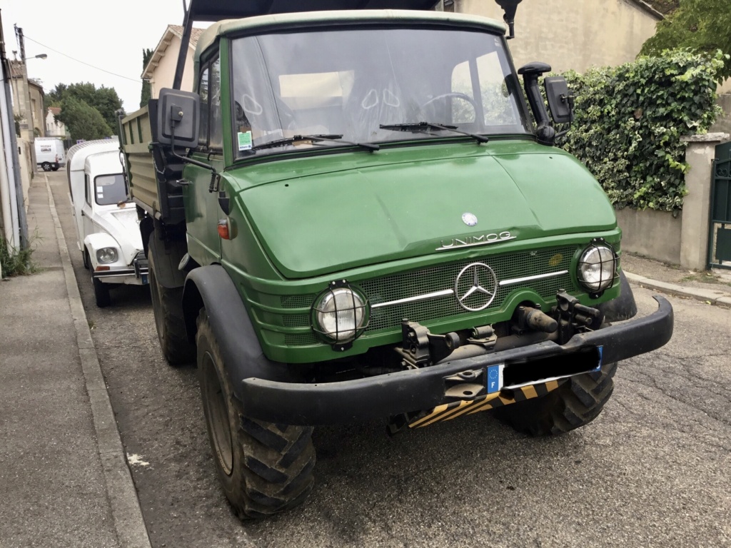

Et à l’arrivée, à la livraison chez mon père :

En concertation avec Thierry et Chenapa52 pendant l’achat, il est rapidement prévu au programme un bon entretien avant d’attaquer mon chantier maison :
-vidanges des 4 réducteurs en bout des ponts + verif’ des niveaux maximum pour connaitre l’état des joints spy entre les ponts et les réducteurs.
-vidange des deux ponts + verif’ aussi des niveaux maximum afin de voir si les joints spy de BV/pont sont étanches aussi.
-vidange de la BV
-vidange du moteur + tous les filtres
-réglage des 4 freins à tambours + vérification du fonctionnement des cylindres de roues ainsi que du maitre cylindre, car j’ai l'avant droit qui ne mord pas grand chose.

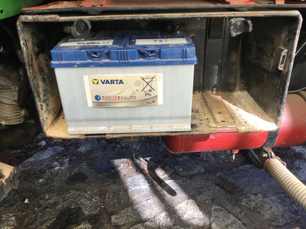

-Une batterie plus adaptée, parce que là il démarre ... mais il est super gentil avec nous, car c’est une batterie en 80Ah je crois, alors qu’il faudrait plutôt entre 115/135Ah selon Jonathan.
-4 x Amortisseurs car ils sont morts de chez morts.
-limiter ou arrêter le maximum de petites fuites d’huile ici où là.
-regarder pourquoi la direction assistée est trop dure (filtres / etat et niveau de l’huile dexton3)
-voir le câble d’accélérateur, car il ne prends pas tous ses Tr/min même pédale a fond (forte suspicion du fait que la pédale ne tire pas la PI jusqu’au bout)
-mettre un compte tours de 6 cylindres, car celui en place etait prévu pour le moteur d’origine en 4 cylindres. (Si pas trop cher : dites moi si vous en avez un quelque part, d’ailleurs)
Ensuite, il sera tip top et opérationnel !

Si je peux me permettre pour la batterie dans la notice il est préconisé une 110 Ah , il faut également une batterie avec un fort courant maximal c'est en général le troisième chiffre: 1 tension en volt 2 capacité  en ampère heure et 3 courant max ou courant de court circuit en ampère. C'est ce paramètre qui permettra de tourner le démarreur énergiquement.

Hello JMD ! Alors je prends TOUS les conseils, même ceux qui vous paraissent évidents ... je suis novice pour le moment sur le sujet des Unimogs : j’ai un peu d’expérience dans de le vieille auto, ou de la veille moto (annees 70/80) MAIS cela n’a pas grand chose à voir ! Embarassed
Du coup, quelle intensité faut-il pour vous au démarrage ? Plus de 800/900A ?

J'ai changé ma batterie en 2015 je regarde demain ce que j'ai mis et te dis

Pour la batterie je lui ai mis une 1000a 135Ah.

Merci bien pour cette info.
C'est à peu près ce que m'avait dit Chenapan52 aussi : il faut que je regarde demain si j'arrive à en trouver une près de chez moi.
