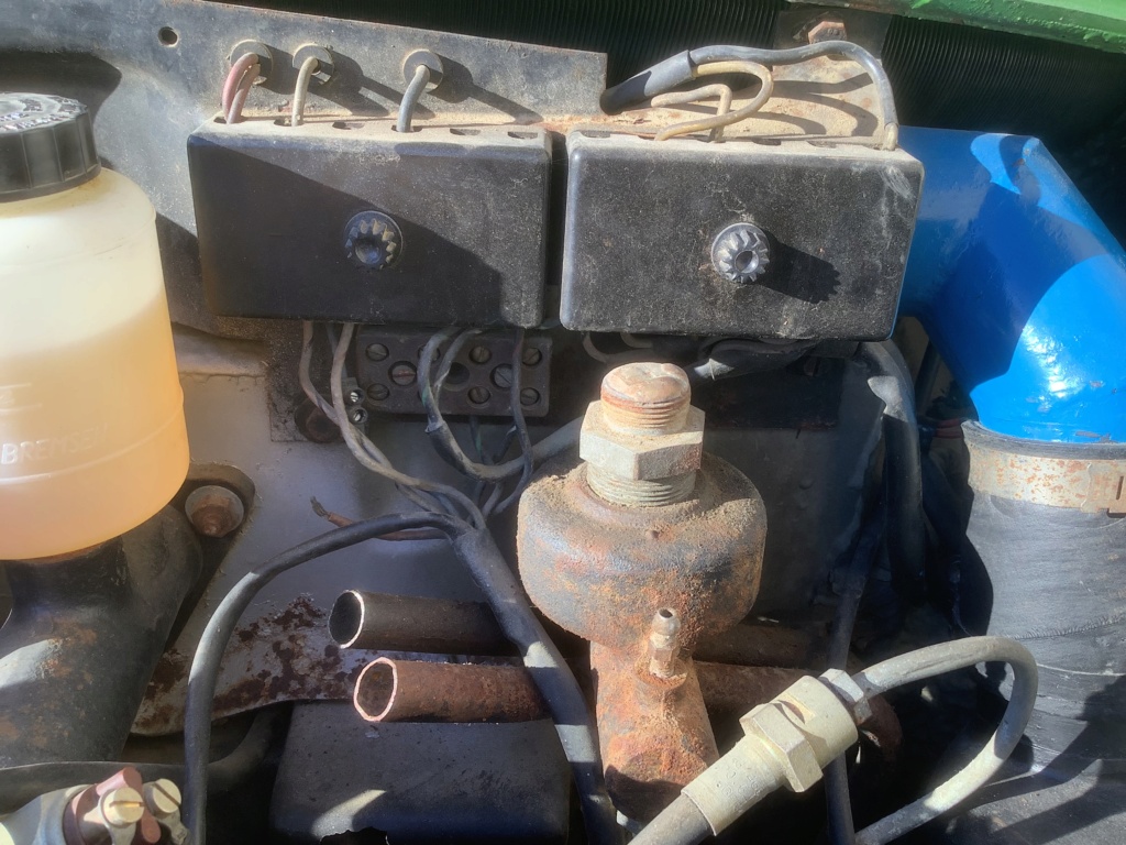

Voilà pour les symptômes que j’ai eu progressivement, sauf que dernièrement je me suis rendu compte aussi que même avec la pédale d’embrayage enfoncée au MAX, le 406 tracte encore un petit peu : je soupçonne donc que le soucis vienne de la commande d’embrayage.
1er réflexe hier après-midi : le niveau de liquide dans le bocal … sauf que j’ai une petit bidouille qui fait que j’ai comme un mamelon brasé sur le dessus qui bouche mon émetteur.
Nouveau et très heureux proprio d’un 406 Torpédo 1ere génération   - Page 5 Fadab810
Vous le faites comment votre niveau, vous svp ? D’origine, c’est un bouchon qui a la jauge qui trempe en dessous et dans dans le bocal ?
Ou bien est ce que le niveau se fait en le remplissant raz la gueule ??
Je n’ai pas eu le temps, mais le récepteur doit être logé sur la boite et j’irai voir s’il y a une fuite apparente à son niveau, ou sur son raccord.(je ne sais pas trop où il se situe pour le moment)
La purge ou bien le changement de ce récepteur est elle facile sans enlever la cabine, si vous avez déjà fait cela svp ?

C'est la pompe de l'embrayage?
Il manque peut-être de l'huile ou un souci de mise à l'air????

Pour le 406, oui je pense que le niveau doit baisser … mais je ne sais pas trop comment c’est monté d’origine : d’où mon questionnement. Embarassed

tu n'as pas la doc du 406 ?
Ah ! tu as le maitre cylindre de frein avec son propre bocal cheers , sur la doc que j'ai, c'est le même ! du coup si tu n'as plus de liquide pour l'embrayage ! Shocked il n'y en a plus pour le frein !

Non regarde bien : le bocal du maitre cylindre de frein est à part, tout à gauche de la photo. Wink
Et oui, j’ai le bocal intégré… mais je ne pense pas qu’il y ait de quoi faire le niveau sous cette vis (je ne suis pas à côté du Mog pour le vérifier ..)
Dans le stock de pièces que m’avait laissé Thierry, il y avait un émetteur + un récepteur tous neufs : je ne sais pas si cela vieillit, même si c’est stocké longtemps dans un local non chauffé, dans leur emballages respectifs en carton ? (Sans sachet plastique dedans)
Quand je passerai le voir, je regarderai mieux cela sans soucis, mais en attendant je prends tous les conseils des vieux moustachus / barbus du coin, qui ont mis les main là dedans depuis des lustres. Car mes weekends sont assez courts, et si je peux éviter de trop tâtonner pour pas grand chose … c’est bien mieux, et surtout plus efficace !! cheers
Je pense (si ce n’est pas trop compliqué) changer émetteur/récepteur pour repartir sur quelque chose de plus sûr.
Oui le Pasquali est un petit truc génial : il m’a demandé d’y passer un peu de temps avant de le faire travailler, mais là il commence d’être bien pour une utilisation sans embrouilles.
Je ne sais pas si cela intéresse du monde, ce type de matériel ici ?

Mince .. j'ai lu ce que tu avais écrit de travers Fred, en faisant 3 choses en même temps : pas doué le type aujourd'hui. Razz
Bon, apparemment le liquide est tout NOIR au niveau du bocal de l'émetteur, et le niveau est au raz des pâquerettes : pas de trace de fuite apparente ??.... Il n'a pourtant pas pu s'évaporer ce liquide ?...
La nuit commençait à tomber : je regarderai mieux une autre fois mais j'ai facilement trouvé le récepteur aussi. Wink
Quand j'aurai 5 minutes (c'est à dire je ne sais pas trop quand .. Question  ) je vous présenterai ce petit engin qui fait beaucoup de choses et qui passe presque partout !

J'allais écrire qu'au fur et à mesure de l'usure de l'embrayage, le liquide allait diminuer .... mais non, ça doit être l'inverse.
.... une petite fuite quelque part. Remet de l'huile (la bonne --> a voir avec les spécialiste dot 4, ...) et ça pourrait déjà peut être aller mieux.
Tes vitesses qui semblent passer de plus en plus mal pourrait s'expliquer par une courses réduite de ton mécanisme d'embrayage suite à un manque d'huile.

Pour le 406, après avoir remis du DOT4 dans le bocal + purge sommaire : tout à l'air de fonctionner à nouveau normalement. J'ai retrouvé une pédale  BIEN ferme (j'avais même oublié que c'était aussi ferme), et le Mog n'a plus l'air d'avancer une fois dérayé + les vitesses ont l'air de passer normalement à l’arrêt, moteur tournant.
Je pense quand même changer au moins l'émetteur de cette commande d'embrayage très prochainement (voir le récepteur si ce n'est pas trop compliqué)
Et en effet : je vais surveiller de très près si la fuite continue .. ou pas ??? Cela me parait bizarre mais il doit bien y avoir une explication.

Bonne nouvelle
D'origine, c'est un simple bouchon où il doit y avoir un réservoir sur l'émetteur d'embrayage?
