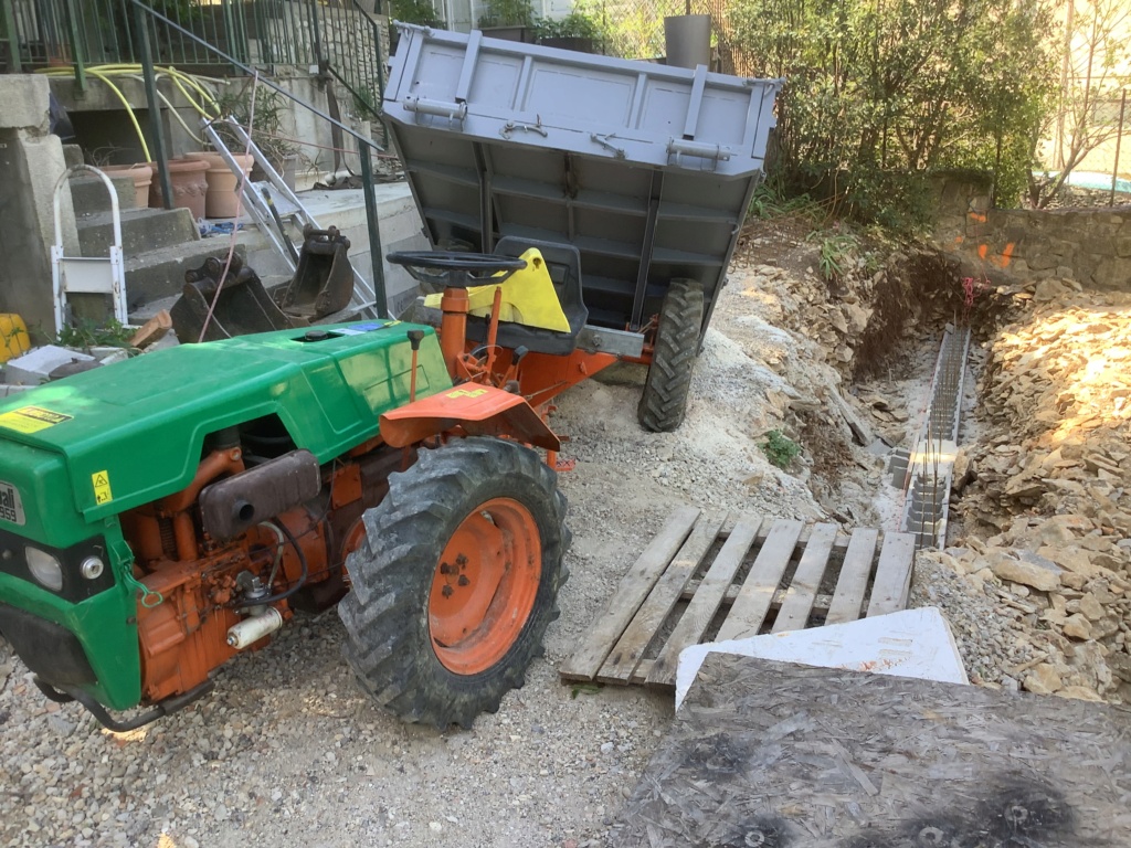

Yess, oui bonne nouvelle pour le moment.
Sinon, pour les photos que j’ai ici ou là pour le petit :

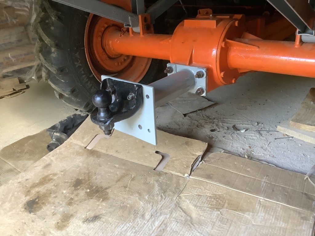

Montage d’un attelage sur le pont arrière (fini la prise de force qui je me servait pas de toutes façons
Nouveau et très heureux proprio d’un 406 Torpédo 1ere génération   - Page 6 8d404d10

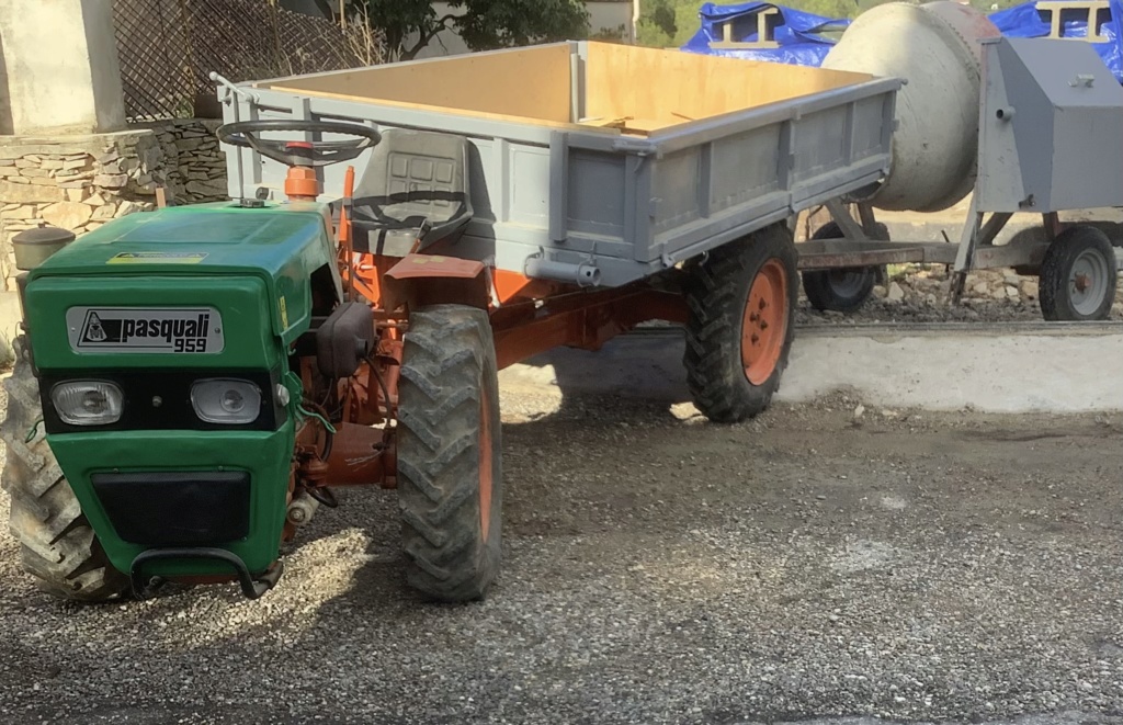

Réhausse du support avant de la benne + re fabrication des tringles de frein et perçage de la tôle triangulaire pour que ces tringles tirent en ligne droite (elles faisaient le tour de ce triangle au début et elles étaient bricolées / soudées en plusieurs bouts…)

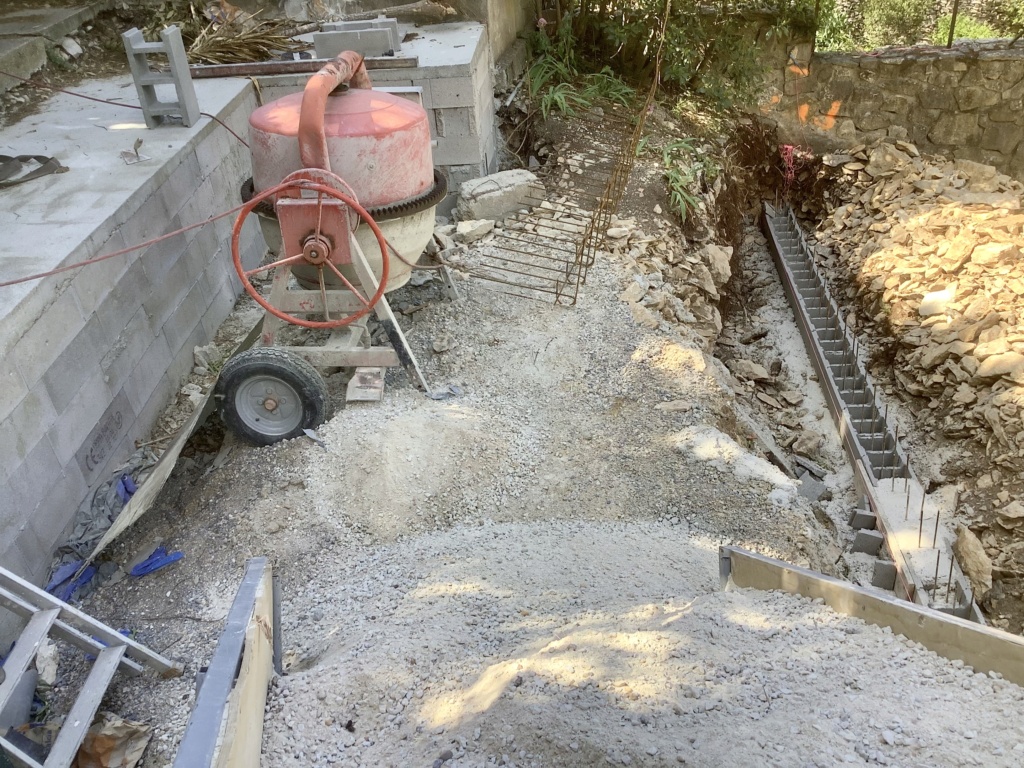

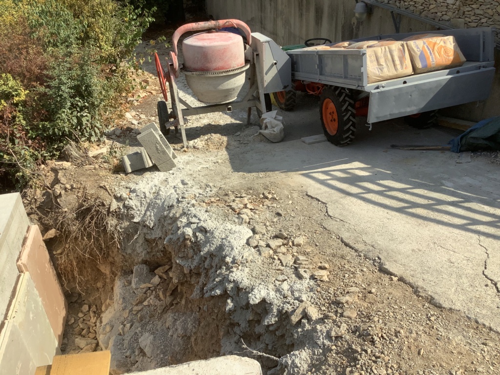

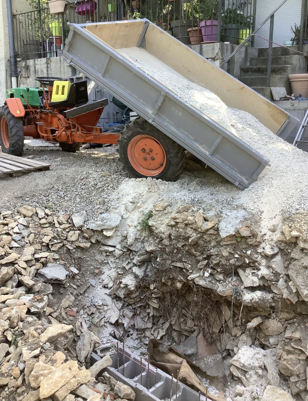

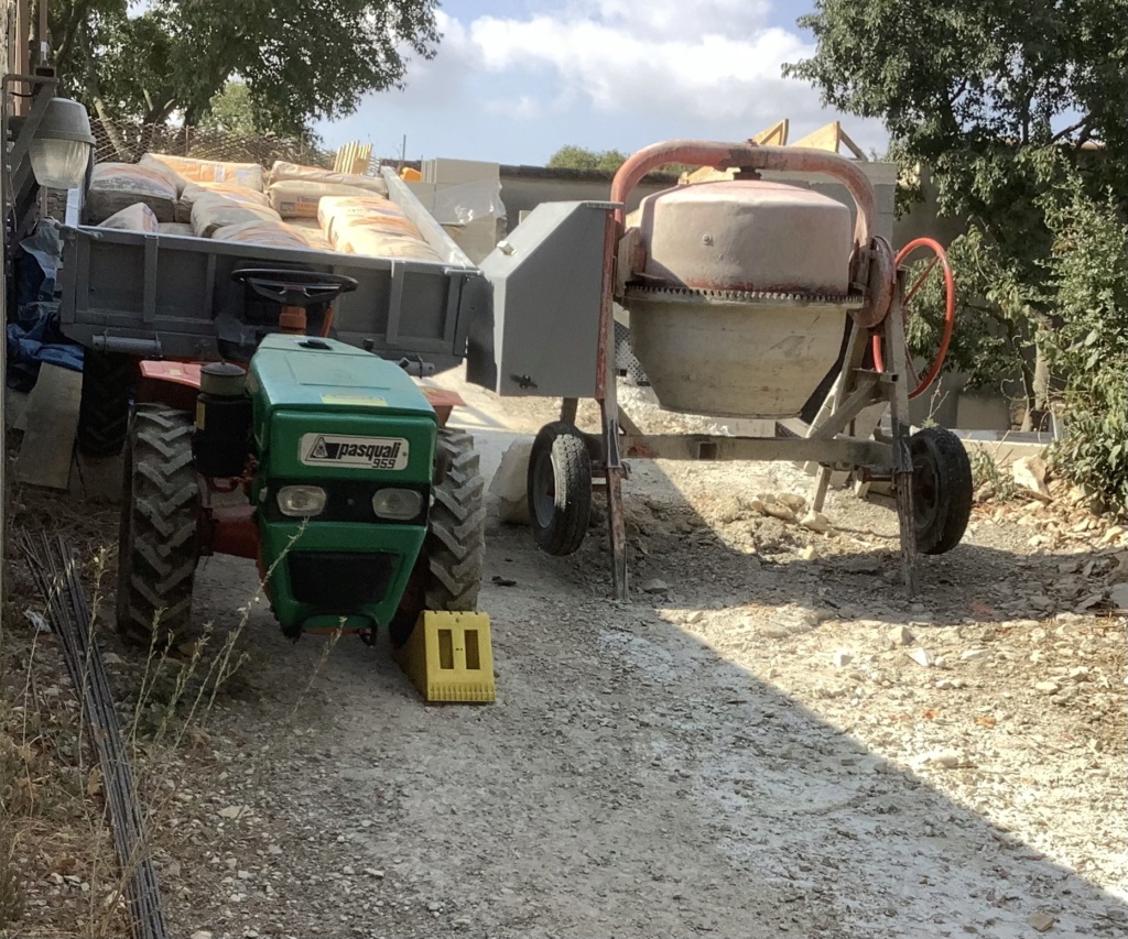

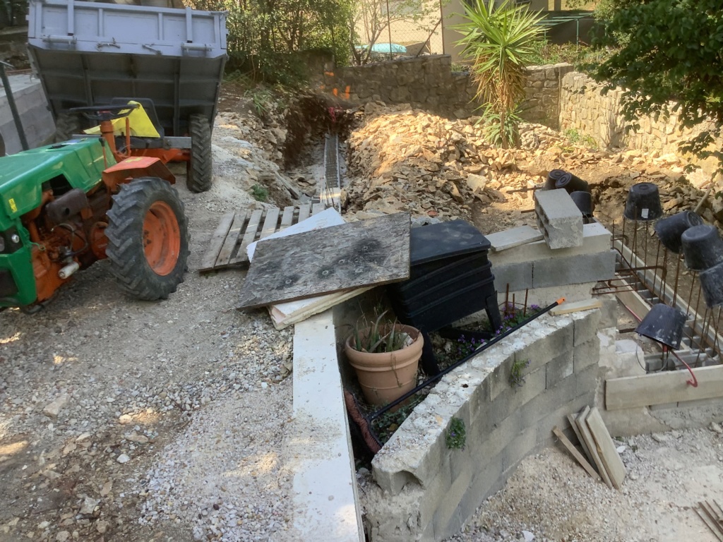

Mise en place de la bétonnière avant chantier et acheminement sacs de ciment restants, après montage d’un mur en banchés

Voilà un concurrent de maçonnerie ? Nouveau et très heureux proprio d’un 406 Torpédo 1ere génération   - Page 6 761908
il semble bien Laughing
bonne charge utile cet outil, en plus c'est plus bas pour charger et décharger qu'un plateau de mog !

Jamais je n'aurais pu imaginer que tu puisses charger autant dans un articulé.

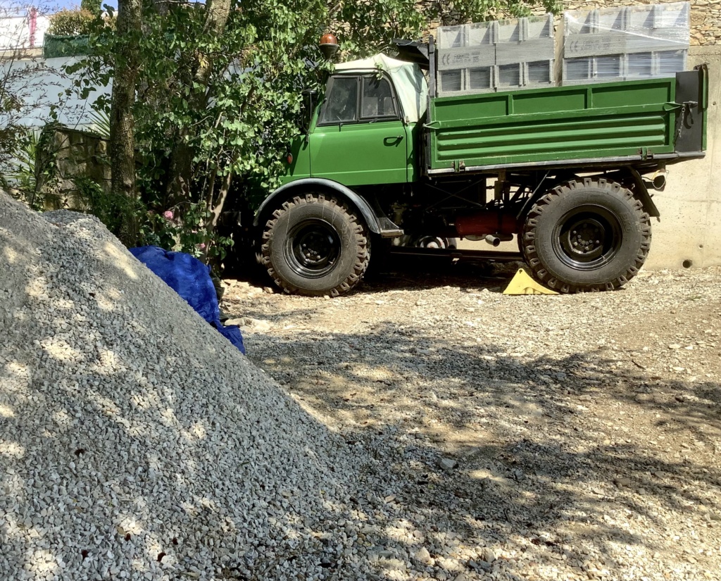

Pas très actif sur le forum .. mais je passe beaucoup de temps sur mon chantier, au boulot … et un peu au lit quàd même ! Razz
Le petit 406 est impeccable pour approvisionner mon chantier : le mélange à béton, les palettes de blocs à bancher, les palettes de ciments défilent ici où là … mais cela devrait se calmer d’ici 1mois environ. Ouffff …  Embarassed
Histoire d’imager, le voici en attente le nez dans la végétation :

tu as rallongé la benne pour y rentrer 2 palettes !! Super
par contre la confiance au frein à main semble faible lol!
bon travail!
Nombre de messages : 2760
Nouveau et très heureux proprio d’un 406 Torpédo 1ere génération   - Page 6 Empty
MessageSujet: Re: Nouveau et très heureux proprio d’un 406 Torpédo 1ere génération    Nouveau et très heureux proprio d’un 406 Torpédo 1ere génération   - Page 6 Icon_minitimeLun 15 Mai 2023, 19:05
La règle de base avec un mog, toujours une cale, on sait jamais

Non Fred je ne l’ai pas rallongé, il était comme cela lorsque Thierry me l’avait vendu. Et j’avoue que rentrer deux palettes c’est tip-top.
Pour l’immobilisation : ça ne se voit pas trop mais il est bien en pente … et le frein a main ne tiendrait pas. Du coup, une vitesse en prise, frein a main + cale … car il a quand même 1T8 sur le dos là. Embarassed
En effet, c’est une regle de base pour moi, car même avec mon petit transporteur je fais pareil. Faut dire aussi qu’une fois que tu as bien chargé  ces engins, et que tu les laisses en pente sans surveillance : tu n’as pas le temps de partir qui s’en va tout seul, enfin si tu ne mets pas au moins une vitesse !!… Nouveau et très heureux proprio d’un 406 Torpédo 1ere génération   - Page 6 427380

Razz je comprends que tu joues la sécurité ,mais ,sur le mur de Jonathan qui et très haut avec un fort remblai et du passage de gros engins ,je vois pourquoi
Là le remblai est de la pierre sans grande poussée latérale si il ne s'y piège pas de l'eau.Il faut prévoir beaucoup de trous pour l’évacuer ! ton beau mur du fond en pierre ne doit pas être ferraillé , je crois que tu exagères un peu Razz mais c'est le choix de la tranquillité Super

Hello à tous,
Alors clairement oui je joue un peu la sécurité en prenant de la marge, et il est vrai que ce n'est pas trop mon métier de calculer tout cela pile poil .. Embarassed
Je vais vous expliquer pourquoi j'ai fait ce choix :
Quand il pleut, il y a beaucoup de flotte qui arrive à cet endroit tout en bas de mon terrain ... ce n'est pas le Niagara, Ok mais j'ai déjà vu descendre pas mal d'eau d'un coup.  Shocked
Le mur mitoyen en escalier au fond n'est pas ferraillé, c'est vrai mais il est posé sur un beau chainage, et ce mur fait 60/65 Cms de large quand même ?
J'ai prévu de monter 6 ou 7 rangées en 25cms, ensuite je monte une arase en laissant sortir les ferrailles, et je continue en banchés de 20 cms sur le haut du mur qui devrait faire 1m80, à quelque chose près.
Je rajouterai qu'à la fin, je mets 50cms de terre végétale par dessus tous ces cailloux, histoire de pouvoir planter un petit potager si besoin.
De plus je veux pouvoir passer dans le temps sans réfléchir, avec des engins de chantier de 5-6 Tonnes un peu partout dans le jardin pour faire plaisir à madame qui n'en peut plus. lol!

Razz on est un peu taquins !! quand même ! geek
du coup ferrailles ou pas , laisse des passages d'eau
bon béton!
