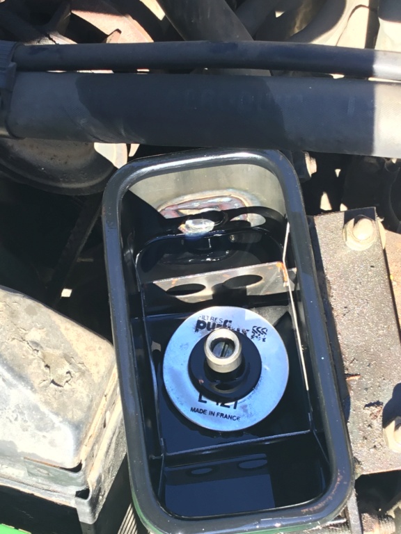

Bon, et bien je m’arrachait les cheveux par rapport à tout un tas de dessins avec des vues éclatées, qui me montraient une jauge pour le bocal de la direction assistée... et je pense qu’en plein soleil, la solution m’a sauté au yeux :
Nouveau et très heureux proprio d’un 406 Torpédo 1ere génération   - Page 2 Ec5cd510
La jauge devait y être au début en effet, mais elle a dû être supprimée lors du changement de moteur om312 ==> om352, avec le déplacement de ce bocal et l’adaptation de la fixation qui va avec ?
Ce bocal étant penché vers l’avant par rapport a la fermeture du capot (je pense ?) et le joint de celui ci n’étant pas super étanche : il faut refaire le niveau car ça degueule par dessus ... ok mais comment ?
Je pense remplir aux 2/3 en gros ?
Mais auriez vous svp des photos de vos bocaux ouverts afin que je regarde s’il est possible de le mettre à son emplacement d’origine ? Mais aussi ainsi voir le niveau « normal » à l’intérieur, vu que devriez avoir une jauge ?

Merci BIEN Henri pour les renseignements !  Wink
Pour info, le complément de liquide de DA étant fait : la direction est redevenue réellement assistée. Un pur bonheur pour tourner le volant à la manœuvre, maintenant. Manque à changer le filtre Purflux L121 d'ici peu afin que ce soit nickel.
J'ai normalement trouvé un réservoir de DA avec la jauge et sa patte fixation d'origine, afin de remettre tout cela de manière plus académique.

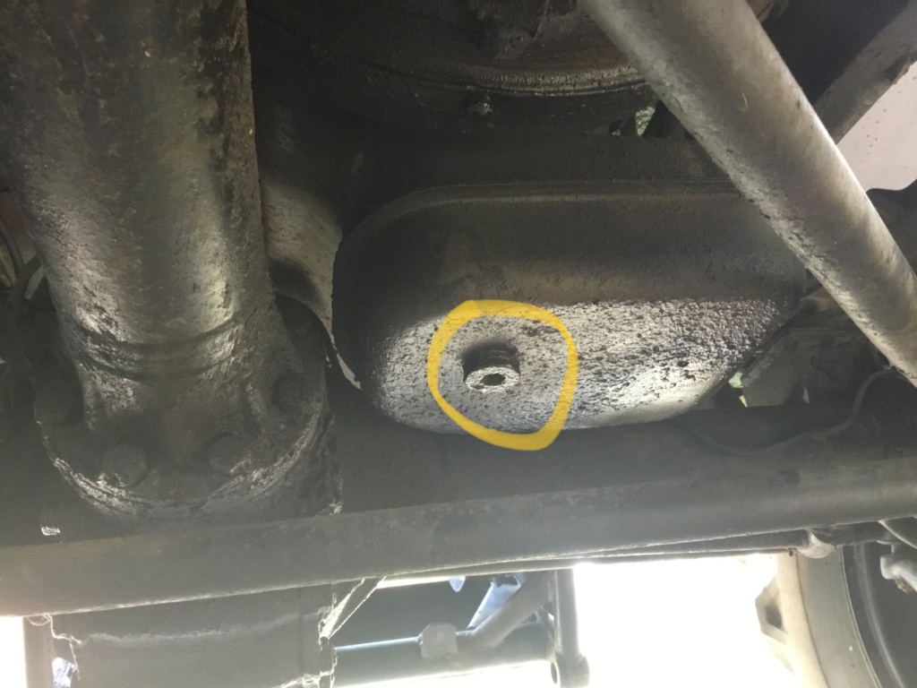

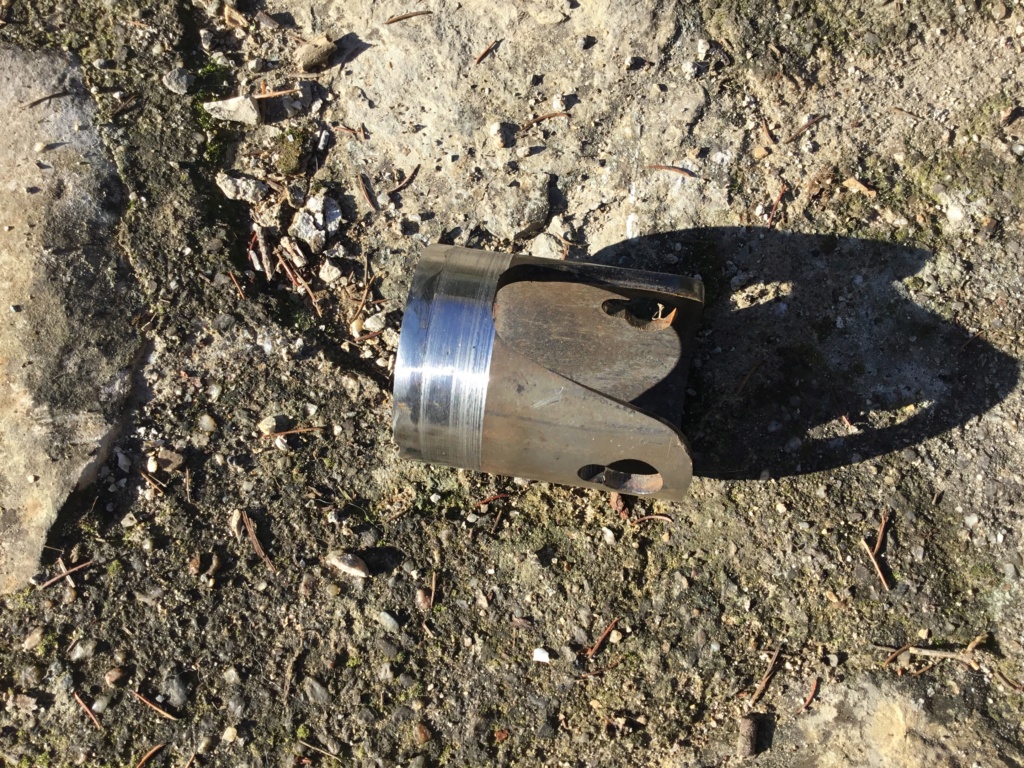

Quelques News du moment :
La boule de l'araignée étant plus grosse en diamètre que le fourreau de la benne dans lequel elle vient se loger : il y avait une adaptation (deux pièces manchonnées/soudées + clavette avec le boulon afin de tenir avec le plus petit fourreau de la benne)
Du coup, cela me rehaussait la benne de 5cm environ.
Nouveau et très heureux proprio d’un 406 Torpédo 1ere génération   - Page 2 0e641210
Mon père a pris les pièces manchonnées/soudées au tour afin d'obtenir cela :
Nouveau et très heureux proprio d’un 406 Torpédo 1ere génération   - Page 2 980c4f10
Après, on a soudé le tout sous la benne :
Nouveau et très heureux proprio d’un 406 Torpédo 1ere génération   - Page 2 9d340e10
En revanche il y avait une sorte de pièce en téflon (ou bien un matériau qui ressemble) tout au fond des fourreaux de petit diamètres, afin que la boule vienne épouser une forme arrondie une fois la benne posée. Mais je n'ai pas ces pièces là pour les fourreaux de plus gros diamètre ??
Est-ce gênant d'avoir le poids de la benne qui ne repose que sur le haut des 4 boules de l'araignée, en l'absence de ces pièces en téflon ?
Sinon, est-ce que ces pièces s'achètent au détail ?

J'ai les pièces en téflon (ou plastique) qui vont aux 4 coins sous la benne, pour épouser le dessus des 4 boules du faux châssis, dans ce que j’appellerai les fourreaux (Ok?).
Si je mesure la profondeur de ces 4 fourreaux, la pièce en plastique va 4/5mm trop profond pour que la boule de l'araignée pose sur le téflon, au fond : en gros, c'est la patte qui tient la boule qui viendra au contact de l'entaille du fourreau avant que la boule n'aille au contact du téflon.
Bref, les boules ne serviront à rien si ce n'est à guider l'emplacement dans le fourreau .. dans l'état actuel des choses.
Je suis en train de calculer pour mettre une rondelle d’aluminium afin que l'entaille du téflon, corresponde à l'entaille du fourreau correspondant :j'ai tout bon, ou bien j'ai loupé un truc pour vous ?

Suspect
la boule de l'araignée ne porte pas sur la pièce en téflon ? il te faut rajouter une cale pour que les 2 soient en contact , c'est ça ?

Oui Fred : c'est tout  fait cela !
Je vais essayer de faire correspondre l'encoche du téflon à l'encoche du fourreau métallique à l'aide des bouts d'alu, pris à l'emporte pièces.

SI ce sont les encoches de ce que tu appelles "les fourreaux" qui butent en premier, alors ça devrait marcher si tu as prévu des rondelles alu suffisamment épaisses.

Oui, c'est bien ça ! La patte qui tient la boule de l'araignée, touche l'encoche du fourreau en 1er lorsque l'on descend la benne par exemple.
Je vais essayer de faire correspondre les deux encoches en profondeur : celle en téflon et celle en métal du fourreau.

Aujourd’hui on tire les plans pour faire toutes les vidanges, car ile 406 ne bouge pas plus que cela tant que tout n’est pas fait à ce niveau.
La BV se vidange sur les deux boulons que j’ai nettoyés svp ? (Ronds rouges)
Nouveau et très heureux proprio d’un 406 Torpédo 1ere génération   - Page 2 3f63d410
Et je vois qu’il y a une prise pour une pompe a graisse là dessous, lorsque j’ai gratté le mélange gras/terre : il faut le faire régulièrement aussi, je suppose ? (Rond bleu)
Pour ce qui est du moteur, je pense que c’est celui là qui vidange tout :

Nombre de messages : 7676
Nouveau et très heureux proprio d’un 406 Torpédo 1ere génération   - Page 2 Empty
MessageSujet: Re: Nouveau et très heureux proprio d’un 406 Torpédo 1ere génération    Nouveau et très heureux proprio d’un 406 Torpédo 1ere génération   - Page 2 Icon_minitimeSam 28 Nov 2020, 14:03
le graisseur c'est pour la rotule du tube de poussée
Nouveau et très heureux proprio d’un 406 Torpédo 1ere génération   - Page 2 Tubeav10
pour la boite je dirais oui ça ressemble aux petits le moteur , j'ai pas ce type !
