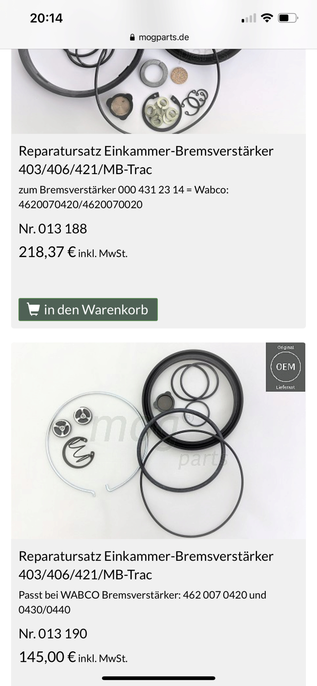

Possible y’a 2 montages de ce que j’en sais
Tu es aller voir un vue éclatée genre sur ce site ?
http://www.catcar.info/mercedes/?lang=en&l=Y2xhc3M9PTZ8fGNvdW50cnk9PTF8fHN0PT0yMHx8c3RzPT17IjEwIjoiQXNzb3J0bWVudCBjbGFzcyIsIjIwIjoiVW5pbW9nLUV1cm9wZSJ9fHxjYXRhbG9nPT0xODMgICB8fGNhdGFsb2cxPT0xODMgICB8fHR5cGU9PTQyMXx8dHlwZTE9PTQyMXx8c3VibTE9PTEyM3x8c3VibTExPT0xMjN8fGFnZ3R5cGU9PUZHfHxhZ2d0eXBlMT09Rkd8fG1vZGVsPT00MjEuMTIzICAgIHx8bW9kZWwxPT00MjEuMTIzICAgIHx8ZGV0YWlsZ3JwbnVtPT00Mnx8c3ViZ3JwPT0wMDF8fHBhZ2U3MD09LTE%3D
Tu as 2 montages
Pour l’ouvrir un vissé tout autour comme le mien
Et un ou tu as un jonc
Tiens va voir sur Mogparts y’a les 2 montages 416 125 de Guiom - Page 7 788c7210

Oui, Jacky33 m'avait indiqué 7zap, le numéro indiqué ne correspond pas avec celui marqué sur le mastervac, il a dû être remplacé.

regarde mon message précédent

Je vérifie le type de montage dès que je rentre, je suis à 600km du mog ces jours-ci, merci pour les références sur mogparts, j'avais regardé mais pas assez bien.
