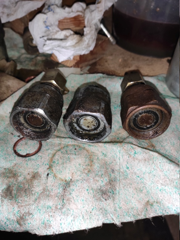

Les pneus en 10.5 X 20 ça va faire très petit Une prise hydraulique coûte 15e , tu les achète ou toi

| Les prises a visser sont chères cest vrai Mais tu aurais plus les remplacer par des standards ccomme celle que tu montre sur le chargeur
Sur le chargeur il doit y avoir 4 prises 2 pour la monté et descente 2 pour le cavage du godet
Fait nous une photo des prises qui te chagrinent |

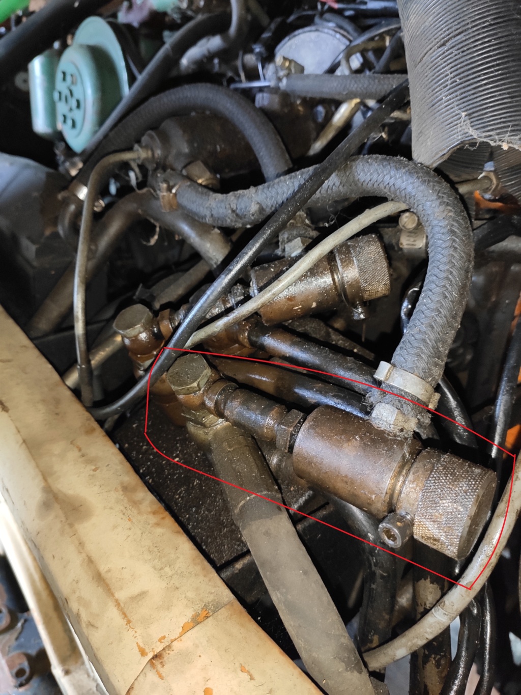

| C'est ce morceau entouré en rouge, il y en a deux, c'est pris avec une vis banjo sur 2 des 4 sorties rigides de l'avant et rejoint le retour vers le réservoir. J'ai pris des push-pull, c'est l'adaptation aux vieux raccords du mog qui piquent en €.  |

c'est pas des limiteurs de pression ou vannes de sécu ? à partir d'une certaine pression elle s'ouvrent et ça retourne au réservoir
j'avais trouvé des vannes similaires sur un distri de lame de chasse neige , en cas d’ac coup en bout de lame ça évite au circuit un retour de pression

| C'est fort possible que ce soient des sécurités vu son passé dans une station de ski et le bâti porte lame à l'avant, bien vu. J'ai encore une interrogation sur l'hydraulique, une fois les 4 prises démontées, les canalisations rigides à l'air libre, j'ai eu besoin de démarrer le moteur, pour moi, tant que je n'actionnais pas les commandes sous le volant, il n'y avait aucun risque de voir de l'huile sortir sauf que ça a commencé à couler, j'ai donc immédiatement coupé le moteur. Est-ce normal ? Le distributeur est défaillant ? Je me demandais si ces prises ( de sécurité donc) étaient la source du problème et que l'huile revenait de la sortie pompage continue du distributeur par ces prises. |

| Le distributeur n'est peut etre plus tres étanche Vire moi tout ca et refait un montage propre |

| La loterie était calculée, j'ai eu l'ensemble d'origine, pompe + réservoir + distributeur + conduites pour 100€. J'ai déjà réfléchi à installer un distributeur en cabine pour tout gérer mais la facture grimpe exponentiellement, entre le distributeur, les raccords et tous les flexibles, je vais devoir attendre. Si ces éléments de sécurité m’embêtent, je verrais pour les supprimer. |

| Attention, si le distributeur est en position flottante, tu as la pression du retour sur tes prises hydrauliques. Place les dans la position basse et ça ne devrait plus couler.
... a vérifier su c'est le même type de distributeur que sur les autres mog |

| Il y a 3 voir 4 positions sur le distributeur Deja 3 fonction sur la manette gauche et 3 a droite Si tu tire vers toi ou que tu pousse le levier vers l'avant c'est les deux positions principales ( le double effet) Si tu leve le levier c'est la position flottante Sur certains 406 ou 416 dans les derniers modeles il ya aussi une postions ouvert en permanence, il suffit de tirer le levier de droite vers soit légèrement vers le bas. |

| Ca ressemble à un distributeur d'origine. Perso, si ton levier était relevé vers le haut lorsque tu as démonté tes raccords et fait tourner la bête, c'est normal que ça coulait.
Si les leviers étaient pas vers le haut, il se peut que le réglage n'est pas correcte non plus. Il faut régler la rotation du tiroir pour obtenir la position flottante.
Ce distributeur est assez sympa de par son fonctionnement, il faut juste piger sont fonctionnement. |
