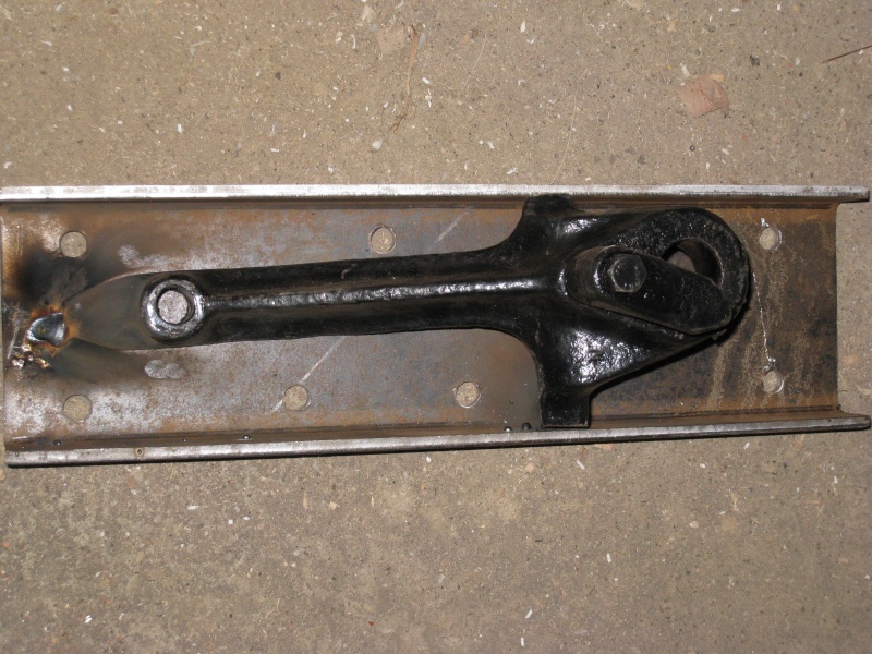

| ![Aller en bas](https://2img.net/i/empty.gif) | | jeanluc47
![jeanluc47](https://2img.net/u/3415/78/01/74/avatars/64-34.jpg)
Modéle de votre(vos) mogs : 401,411,421,1450 Localisation : lot et garonne Pays : ![france france](https://i.servimg.com/u/f63/13/43/24/26/france10.jpg) Nombre de messages : 5830 Année : le 401 de56 411 de64,le 421 de75, un 1450 Date d'inscription : 16/01/2009
![25 ans après, ça rappelle des souvenirs - Page 4 Empty](https://2img.net/i/empty.gif) | Sujet: Re: 25 ans après, ça rappelle des souvenirs Sam 02 Jan 2016, 12:20 | |
| le vérin de relevage a été refait tout neuf ( jamais vu un montage pareil ![Crying or Very sad](https://2img.net/i/fa/i/smiles/icon_cry.gif) ) la tête est soudée d'origine avec juste le joint ext démontable résultat des courses, il a perdu un peu de course sur la position rentré ![25 ans après, ça rappelle des souvenirs - Page 4 00320](https://i.servimg.com/u/f68/14/70/71/22/00320.jpg) donc re fabrication de son support perçage et pointage sur place ![25 ans après, ça rappelle des souvenirs - Page 4 00417](https://i.servimg.com/u/f68/14/70/71/22/00417.jpg) |

une transmission avant de 406 gros diametre que j'ai coupé au milieu du tube le + long et rallongé pour le mettre à l'arrière en conservant les soudures d'origine et la partie cannelée coulissante pur ajuster la longueur
j'ai oublié de préciser que le diamètre du tube rapporté en plus gros que celui d'origine et il est emmanché sur les deux tronçons de l'arbre d'origine d'environ 10 cm et enfin soudé en périphérie |
![25 ans après, ça rappelle des souvenirs - Page 4 Empty](https://2img.net/i/empty.gif) | Sujet: Re: 25 ans après, ça rappelle des souvenirs Dim 03 Jan 2016, 19:44 | |
| bon finalement j'ai opté pour la solution de Sébastien coupé au milieu, remis un tube qui croise bien à l'intérieur j'ai perçait 10mm de part en part , puis soudure explication en image ça parait être la meilleure solution, ça ne dénature pas l'origine je ne m'aventurerai pas a raccorder directement sur les embouts d'origines qui n'ont que 2cm environ de guidage et avec une soudure très proche des croisillons ![25 ans après, ça rappelle des souvenirs - Page 4 00128](https://i.servimg.com/u/f68/14/70/71/22/00128.jpg) |

| J'avais zappé que c'était allongé le tube que tu voulais faire. Connaissant les Allemands de l'époque, le tube doit être suffisamment épais pour faire un bon chanfrein et une belle soudure. On y verra rien après une bonne couche de couleur. PS: Vivement qu'il soit opérationnel. J'espère que tu nous fera une petite vidéo pour voir les performance de ce 411 TD |
