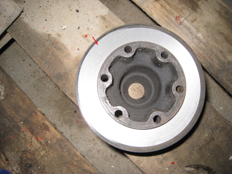

et il me semble que tu avais parlé des diamètres des embrayages, voici mes 2 modèles :
25 ans après, ça rappelle des souvenirs  - Page 3 Fm4811

c'est exactement ça que j'ai aussi comme diamètres

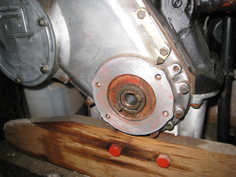

montage du roulement de queue de boite diamètre 35/15 ep 11 c'est du standard
et pose du volant moteur et embrayage
25 ans après, ça rappelle des souvenirs  - Page 3 00810

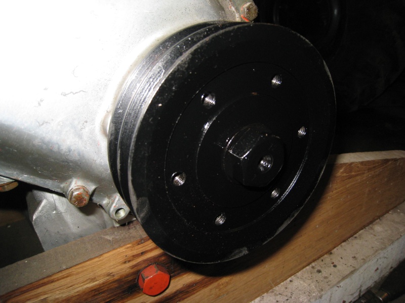

bricolage de la poulie avant ,
ayant ce montage en poulie double ( comme toi Fabien  Laughing )
25 ans après, ça rappelle des souvenirs  - Page 3 00122
décaissement de 3mm dans la poulie pour rentrer et centrer au maxi la 3eme poulie de la direction assisté
puis perçage et taraudage pour fixer la 3eme

ensuite enlèvement de 2mm sur l’arrière et 3 sur l'avant de la 3eme poulie pour réaligner le ventilateur
25 ans après, ça rappelle des souvenirs  - Page 3 00615
25 ans après, ça rappelle des souvenirs  - Page 3 00713

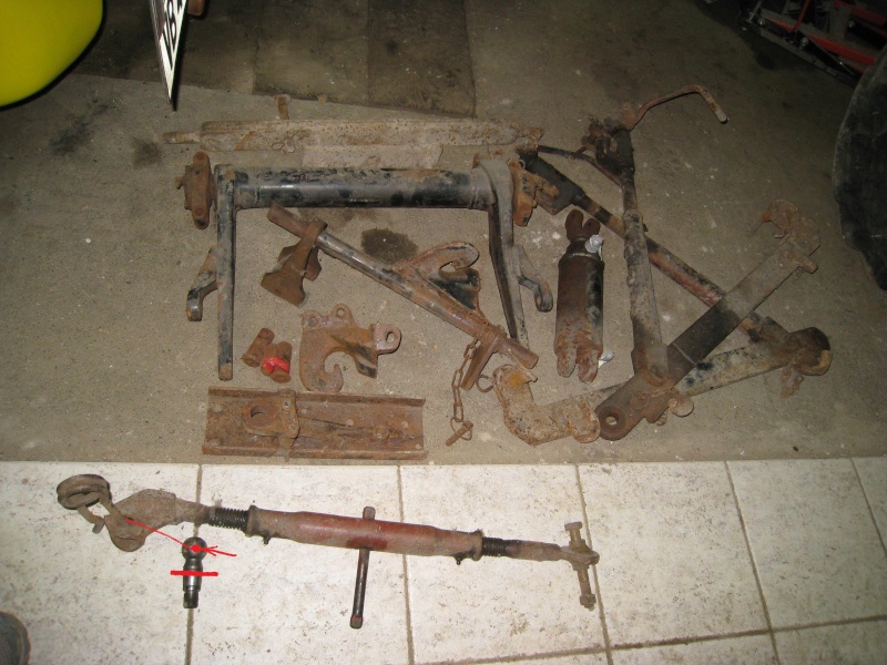

je viens de rassembler mon relevage AR pour mon 411 (a remettre au propre)
je dois faire l’accroche du 3ème point avec cette rotule fléchée en rouge
est ce quelle doit être percée au niveau de la clavette ?

Nickel le relevage.
C'est une rotule qui se fixe sur le chassis pour le troisième point?
Sur le chassis ou sur l'attache. Il y avait certain montage ou l'on devait tourner l'attache pour avoir la fixation du troisième point.
Il va être nickel ce Mog.
Beau boulot

c'est une roture qui vient d'une barre de direction et qui correspond à mon encrage du 3ème point sur le châssis
apparemment il n'y a pas grand monde qui a ce montage scratch
j'ai déjà vu ça en photo , il me faut la couper pour la souder sur une platine
et il semblerait qu'un trou la transperce pour placer la goupille de verrouillage ??
il est fort possible que le crochet d’attelage gêne avec le 3ème point

Je l'ai déjà vu sur un 401 voir un 2010. J'étais gamin à l'époque et je ne cherchais pas les détails comme ceux-là.
Mais je me rappelle bien d'une telle rotule fixée sur une platine au dessus de l'attache.
Je suppose que tu viens mettre ton 3 ème point dedans et elle est verrouillée par le clips?
C'était un premier montage de crochet rapide??? Razz Razz Ils étaient forts chez Mercedes

je pense également que ce 3ème point est plus ancien que mon 411

Sur mon 411 (1960 , relevage pneumatique) , j'ai ce montage de 3 points , la rotule (perçée) est fixée sur une platine qui est boulonnée sur le
chassis , l'attelage automatique (rockinger)lorsqu'il n'est pas utilisé , "pend" vers le bas ce qui laisse la place pour le passage du 3 points.
Si tu passes vers Bergerac , je pourrais te montrer.

j'ai la même rotule sur un châssis de 401

Sur Félix elle sert à tenir le vérin de relevage pneumatique de la benne mais elle est aussi présente sur le 411.
25 ans après, ça rappelle des souvenirs  - Page 3 Img_3210
La plaque est fixée par quatre boulons traversant le châssis mais passants à travers des entretoises (tube) pour éviter son écrasement Wink

Fais gaffe quand même que ça tienne, car perdre le troisième point, c'est perdre l'outil 25 ans après, ça rappelle des souvenirs  - Page 3 334460
Si tu soude ta rotule, méfies toi que c'est surement de l'acier.
Le mieux, et tu ne risques rien, c'est de faire un appel au membre pour que l'un de ceux-ci s'en sépare si il ne l'utilise pas Laughing
