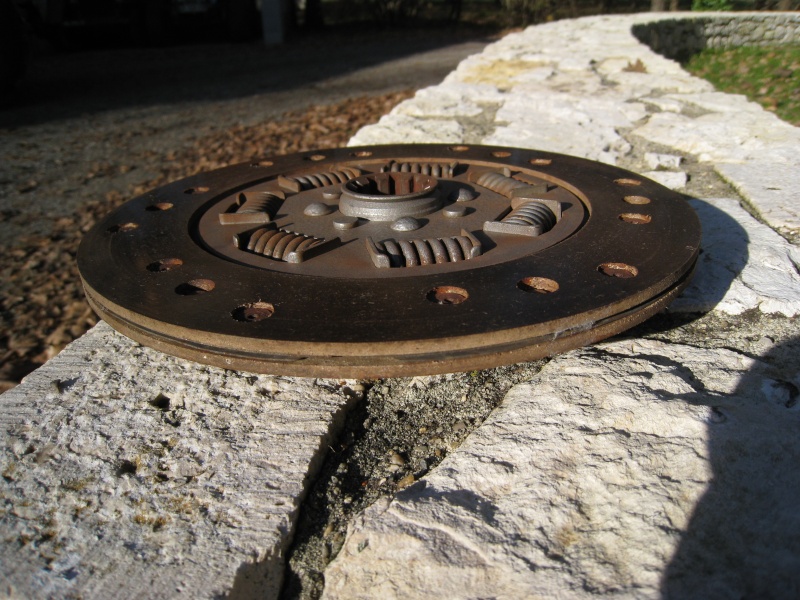

le disque d'embrayage me parait très bien , connaissez vous l'épaisseur de garniture sur du neuf ?
25 ans après, ça rappelle des souvenirs  - Page 2 00910
il va me falloir inter changer mes volants moteurs, celui de mon nouveau moteur est prévu pour un embrayage

bon alors ça y est , tu as tout récupéré ?
c'est vrai que mon embrayage marche super bien, je pense qu'il va rester comme ça
voyons si quelqu'un connais les côtes

Voila les caractéristiques de celui du 404
25 ans après, ça rappelle des souvenirs  - Page 2 Embray10
Nombre de messages : 5764
25 ans après, ça rappelle des souvenirs  - Page 2 Empty
MessageSujet: Re: 25 ans après, ça rappelle des souvenirs    25 ans après, ça rappelle des souvenirs  - Page 2 Icon_minitimeSam 12 Déc 2015, 21:34
super ! merci
donc 3.5mm,
ça doit être pareil sur les 411
plus petit en diamètre scratch
ton disque semble nickel, tu n'aura plus de dents qu'il ne patinera toujours pas  25 ans après, ça rappelle des souvenirs  - Page 2 215784  [/color]
t'as raison Fabien ! je n'aurai plus mal au dent Laughing
je viens de mesurer l'épaisseur de ma garniture du disque d'embrayage
verdict 3.5mm, il est neuf cheers

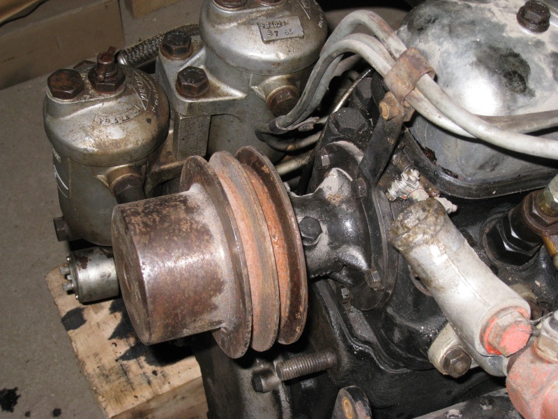

c'est dommage, j'ai celle là qui est nickel
mais la poulie double plus ce nez gêne pour le capot moteur
25 ans après, ça rappelle des souvenirs  - Page 2 00212
je pourrai toujours la changer plus tard

l'arbre est beaucoup plus long, et puis la poulie elle tient comment ?
