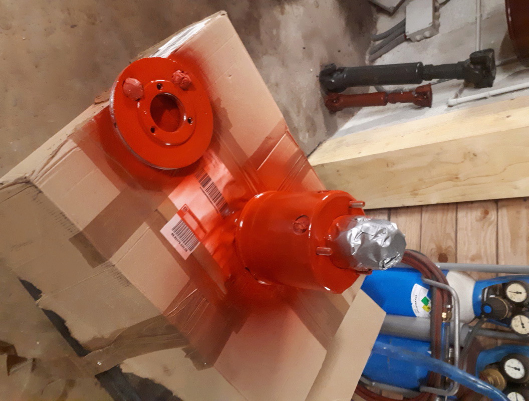

| remise en état du système de frein démontage du maitre cylindre, et du mastervac réception du maître cylindre demontage du mastervac, pour nettoyage graissage et remplacement de joint mise en peinture remontage du mastervac remontage de lensemble sur le mog |
