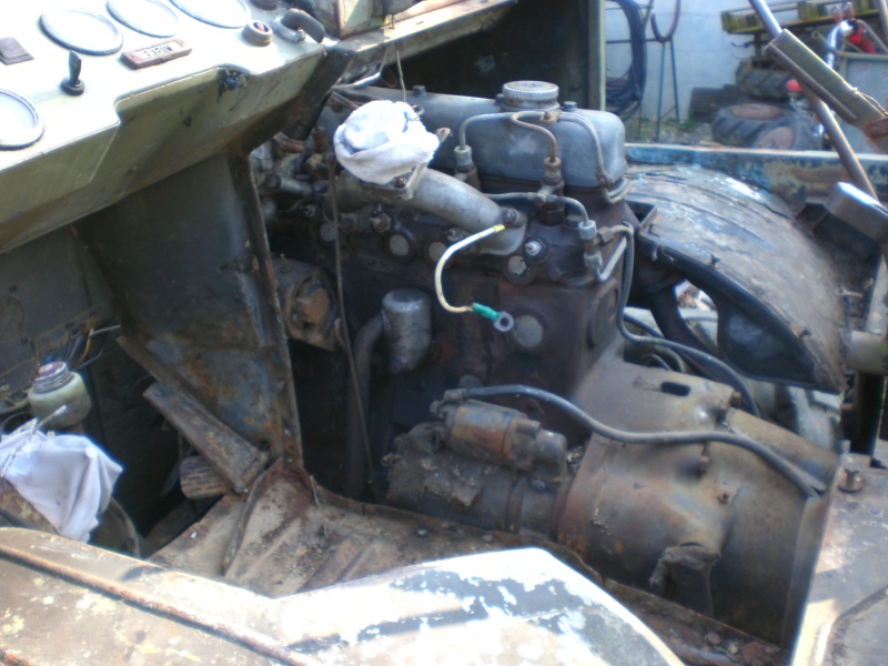

bonjour tout le monde,
bon je commence la restauration de mon 411 et je vais avoir des question a vous poser et n'hesiter pas a me donner des conseils.
1, desabillé moi.

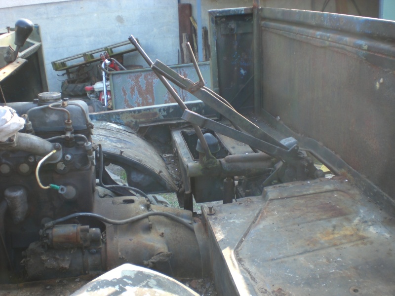

Il doit être hyper souple de l’arrière lol!
Localisation: 28
Nombre de messages: 556
Age: 50
Emploi/loisirs: conducteur spl
Prénom: didier
MessageSujet: Re: restauration du 411 de didiesel.   Mar 01 Mar 2011, 21:11
oui j'ais mis des "ressorts tubes carré " c'est tout nouveaux on ne les trouve pas dans le commerce. lol!

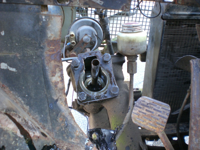

je continu le demontage et en fouillant dans la fonction recherche j'ais vu que pour demonter la direction il y avait des problémes?.
pour ma part aucun en esperant ne pas fait de connerie,j'ais enlever les 4 vis debrancher le fil du klaxon qui passe dans le tube et j'ais tourner
le volant dans le sens des aiguilles d'une montre et voilà.
j'ais couper la traverse pour la faire demontable ensuite . maintenant 3 ou 4 caustauts et la cabine sort.
didier
