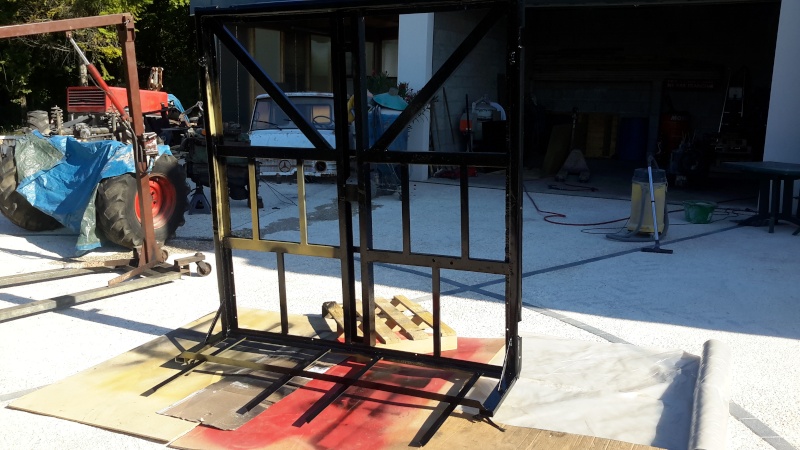

préparation de quelque piece pour la peinture
restauration du mog 406 de chenapan52 - Page 3 20150812
remise en peinture de la benne apres avoir sabler et passage d'un appret

peinture de la cabine
restauration du mog 406 de chenapan52 - Page 3 20150814
restauration du mog 406 de chenapan52 - Page 3 20150815
