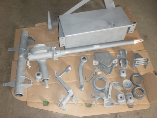

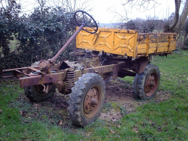

bonsoir voila donc un post pour illuster ma restauration d'un 411-110 que j'ai racheté a gerald menbre du forum (bien gentil d'ailleurs )
n'ayant pas mon apn au debut j'ai pris des photos avec mon telephone mais j'arrive pas a les resortir ....
donc voici comlment je l'ai eu : puis aprés nettoyage ,démontage de tous les elements pour sablage , reprise des soudures , redressage des parties plieées etc ???

aujourd'hui j'ai refait les attaches de butées de pont car sur les 8 ergots 4 etaient cassé
puis j'ai fait un flasque pour fermer la boite a la place du tube de poussée pour le sablage pour eviter toutes mauvaises surprises demain je fait l'autre !

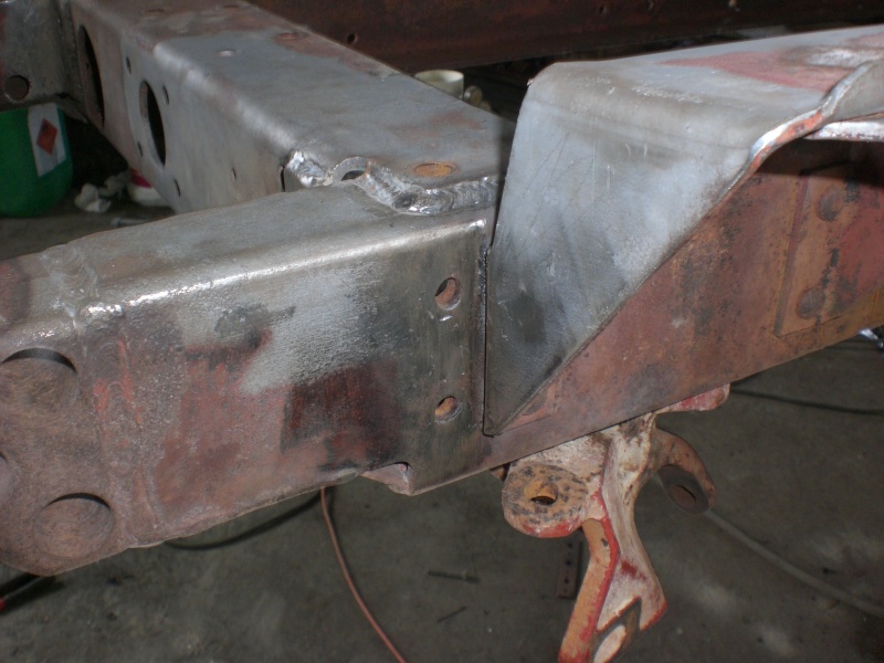

sinon je suis toujours sur mon chassis (reprises de toutes les soudure faites par un apprenti soudeur a l'époque ) et aussi soudure de la traverse car elle etait fendue
et aussi rechargement de tous les coups de chalumeaux qui ont marqués le chassis au niveau des diverses fixation (surement du a un gros bourrin qui a l'époque préferait démonter au chalumeau q'avec un jeu de clefs ....
exemple avant:
exemple aprés rechargement
