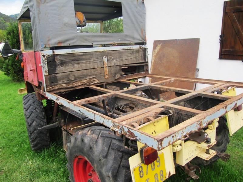

Puis j'ai déposé la tôle du plateau qui pesait le poids d'un âne mort.
Restauration du mog à GG Img_3210
Après quelques boulons récalcitrants l'armature du plateau est déposée
Restauration du mog à GG Img_3212
laissant apparaitre le châssis qui est plutôt sain il a été repeint au pinceau comme tout le camion c'est moche mais ça l'a bien protégé de la rouille.

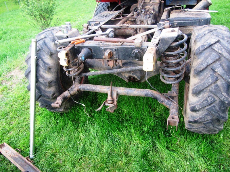

Pour les pro du mog à quoi sert l'espèce de rotule devant l'attelage?
j'ai ensuite démonté les deux attelages laissant apparaitre que la barre de maintien de la barre porte outils est cassée
Restauration du mog à GG Img_3214

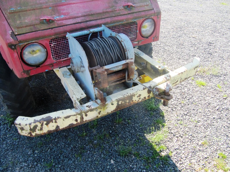

ensuite j'ai déposé le treuil avant
Restauration du mog à GG Img_3010
je ne sais pas sa marque et d'où il provient mais il a été monté par drôle de pèlerin sans parler des soudure, notez la patte soudée sur le pare choc
Après avoir déposé tous les boulons de fixation, je ne comprenais pas pourquoi il ne voulait pas bouger pourtant j'avais bien détendu les boulons de réglage de tension de la chaine finalement le réglage ne servait à rien suite à la soudure de cette patte (va comprendre)
