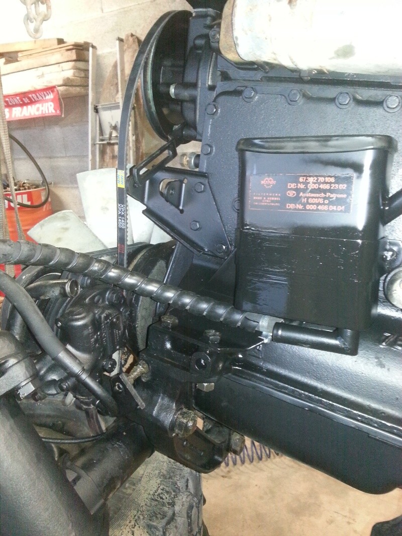

la mise en peinture du moteur est faite ; remontage d'une pompe a eau, calorstat, courroies le tout neuf
restauration du mog 406 de chenapan52 20150428
remontage des tuyaux du bocal de direction assiste neuf
restauration du mog 406 de chenapan52 20150429

Comment as tu repeint ton moteur ? Cela m’intéresse car vu que mon mog est démonté je vais en profiter pour donner un coup de peinture partout !
Nombre de messages : 2329
restauration du mog 406 de chenapan52 Empty
MessageSujet: Re: restauration du mog 406 de chenapan52   restauration du mog 406 de chenapan52 Icon_minitimeJeu 30 Avr 2015, 12:23
Après un bon décapage du moteur et 2 bombe de nettoyant frein pour dégraisser j'ai peint au pistolet avec de la peinture haute température 650 C

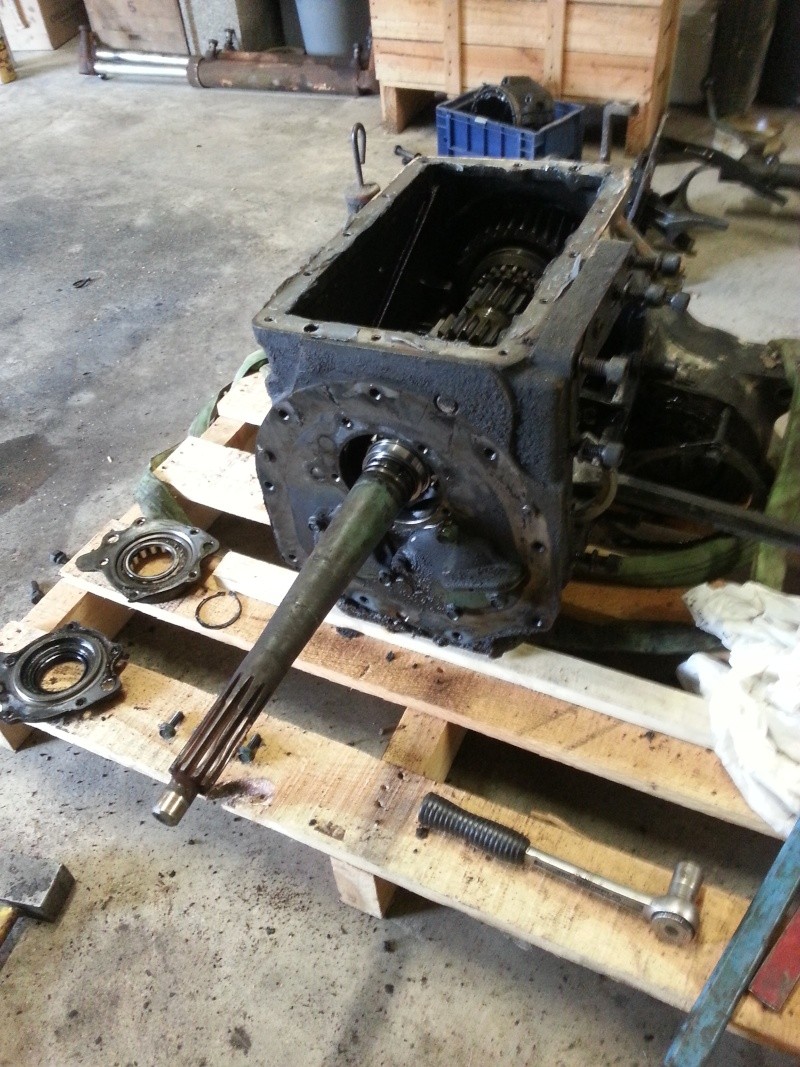

demontage de la boite, pour la remettre en etat
restauration du mog 406 de chenapan52 20150510
sablage de la boite apres remontage
restauration du mog 406 de chenapan52 20150511
mise en peinture
restauration du mog 406 de chenapan52 20150512
