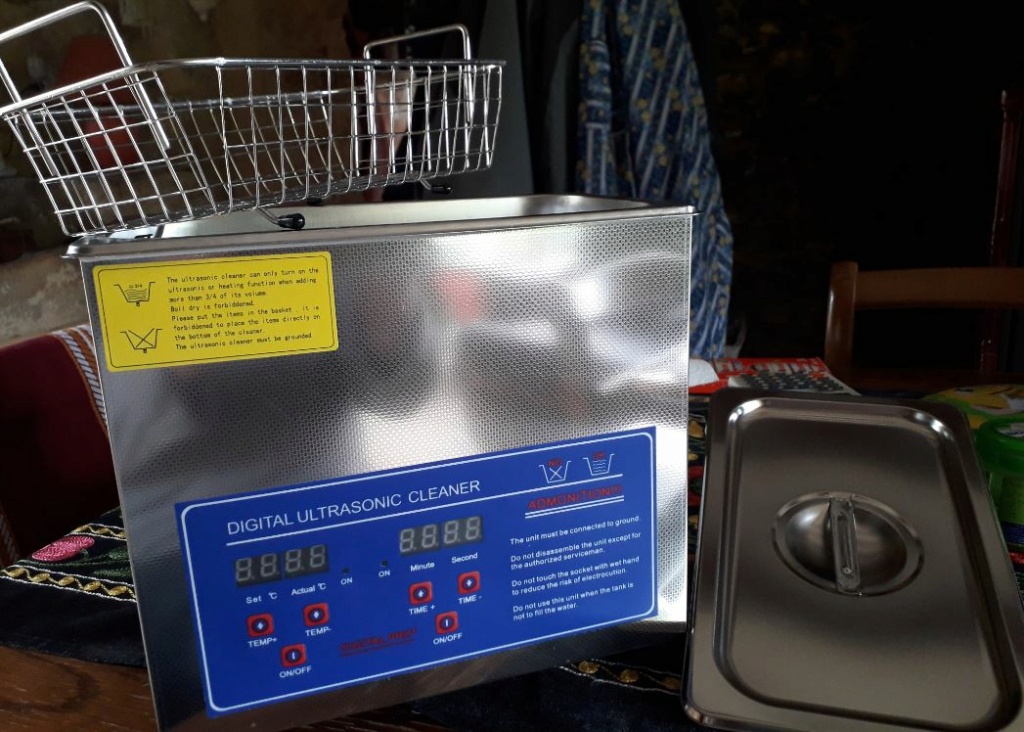

| Bonjour à tous, Je vous fais part de mes deux dernières acquisitions : - la première pour laquelle je vous fais un retour d'expérience - la seconde pour laquelle j'ai une question à vous soumettre 1) Acquisition d'un nettoyeur à ultrason : Franchement c'est top ! Il faut acheter une "jaja à ultra son qui va avec" "de l'eau ça ne marche pas (ou pas bien). C'est un modèle de 3L que j'ai acheté franco 64€ je l'ai reçu vendredi et direct l'ai testé sur tous les éléments "craceux" de ma pompe de gavage et support de filtre GO et franchement le résultat est top :   C'est quand même plus facile qu'une brosse ou un pinceau et ça va partout ! 2) Test de compression : J'ai acheté un compressiometre pour tester ... la compression  de mes cylindres. C'est une première pour moi et je compte passer par les bougies de préchauffage plutôt que par les injecteurs. Quels sont les précautions à prendre pour effectuer cette opération ? 3) (J'ai un troisième point) ! Les pneus : Je dois changer tous mes pneus 10.5x20. J'ai bien sûr butiné sur le net et j'ai trouvé quelque chose qui me semble pas mal : Sur le site allopneu, il y a 2 modèles qui ont attiré mon attention :   (j'ai une petite préférence pour BKT ...) Enfin bref, qu'en pensez vous ? Avez vous des bons plans sur ce sujet ? Merci de vos retours |

| Une Jaja ?... Kézako stp ? |

| jaja:essence,alcool,ou dans le cas de coq24 du produit spécial pour ultra son |

| "Une Jaja ?... Kézako stp ? scratch" Oui c'est ça, de la jaja c'est ... une mixture un mélange , un liquide qui convient (ou pas) Au départ de la "jaja" était un alcool quelconque plutôt fort, en tous les cas amer et qui avait mauvais gout. On peut dire que de la vinasse, est de la jaja (terme argotique) Par extension, quand il faut un liquide qui convient plus ou moins eh bien c'est de la jaja ! "vas-y, mets de la jaja dans le réservoir !" "Pour préparer la jaja, il faut la mélanger longuement pour qu'elle soit bien liquide et homogène. (dans ce cas la jaja est le mélange de polyester pour les coques de bateau) " je me suis dégotté une super jaja pour ma machine à ultrason" etc ... De la jaja quoi ... le terme peut être utilisé par plein de corporations (mécaniciens, ébenistes, ... ) Merci l'Apprenti de m'aider  (Heu ... sinon, si quelqu'un peut répondre à mes questions...  je serai bien content) |

| Pour le bac à ultrasons je te conseille de bien faire attention au objet que tu veux nettoyer et surtout le produit que tu utilise
je peux te conseiller le site bpac.fr c’est des experts en la matière
Ils ont tout un tas de produits pour différentes applications
Moi j’utilise le Elma clean A5 je n’ai tjs pas trouvé mieux , Produits polyvalent et super efficace ( juste certain aluminium qui peuvent changer de couleur)
Autre conseil tu peux faire du bainMarie dans le bac genre une pièce qui passe pas avec le produit déjà présent dans le bac!
Évite de surcharger le bac ça diminue l’efficacité
Et le plus important c’est la température du bac
Si tu veux pas investir dans un produit teste avec du liquide vaisselle ou lessive
Tu obtiens des résultats corrects
Attention si utilisation d’un produit spécial bac à ultrasons impérativement il faut rincer les pièces à l’eau clair Sinon le produit continue à agir et là ça peut être le drame ...
