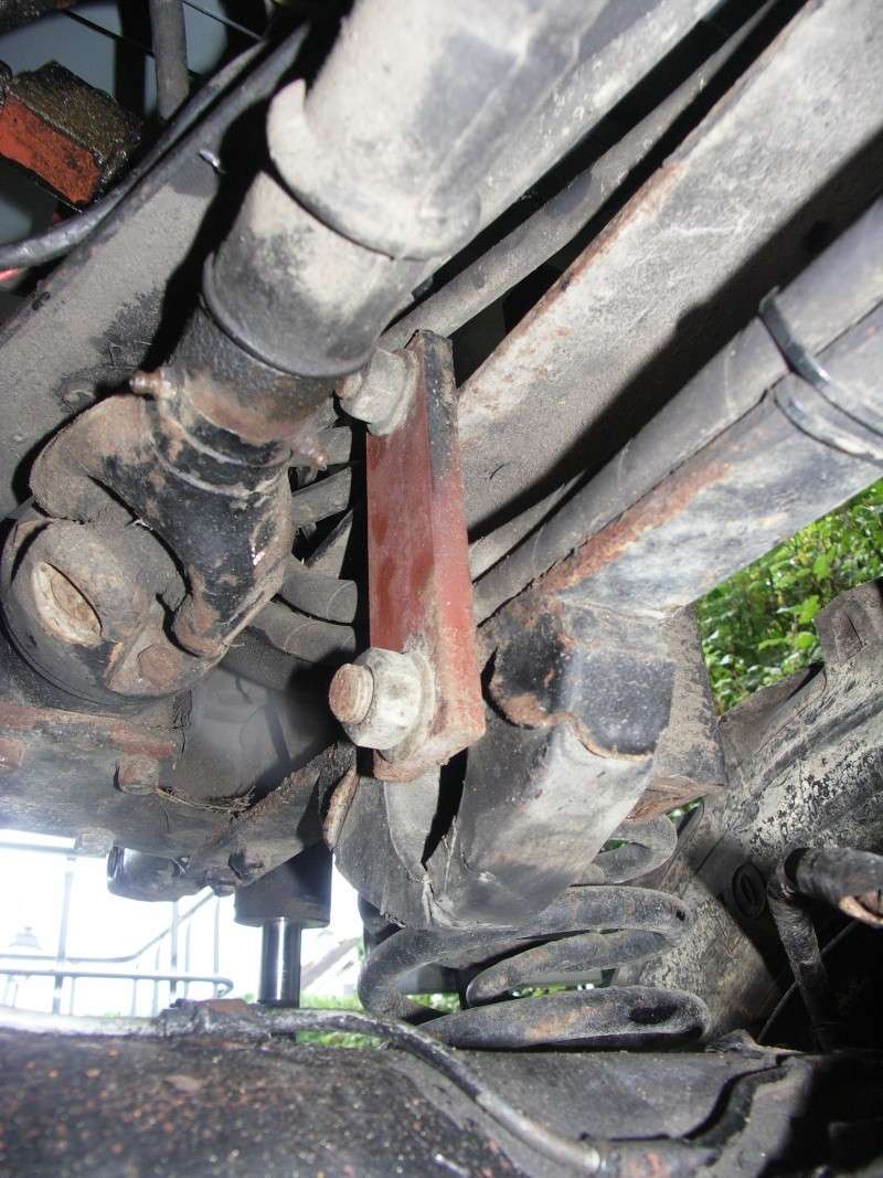

Le relevage fonctionne très bien. Je m'en sert pour transporter une grosse scie à ruban par exemple (200 kg environs).
Mais pour relever une lourde charge il faut alors brider la suspension.
Bonjour à tous ! Pict0112
Bonjour à tous ! Pict0113
Bonjour à tous ! Pict0114
Bonjour à tous ! Pict0115
Ces "béquilles" appuient directement sur le pont. Attention de ne pas coincer le câble du frein à main!
D'ailleur, si quelqu'un peut me dire ce qu'il pense de ce système...

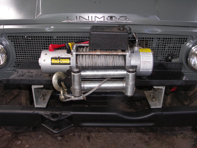

Salut,
Voici ce qu'il y a sous cette housse...rien d'extraordinnaire...
Bonjour à tous ! Pict0116
Au départ je voulais m'en séparé, puis finalement j'ai décidé de le garder. On sait jamais, je pourrais en avoir besoin un jour ou l'autre.
à +

Je me souviens, à propos du blocage des suspensions, il me semble que j'ai vu un sujet sur le forum, où quelqu'un avait un semblant de montage avec ces bouts de tube carré sur son mog, et jsutement, personne ne semblait en trouver l'origine.....
