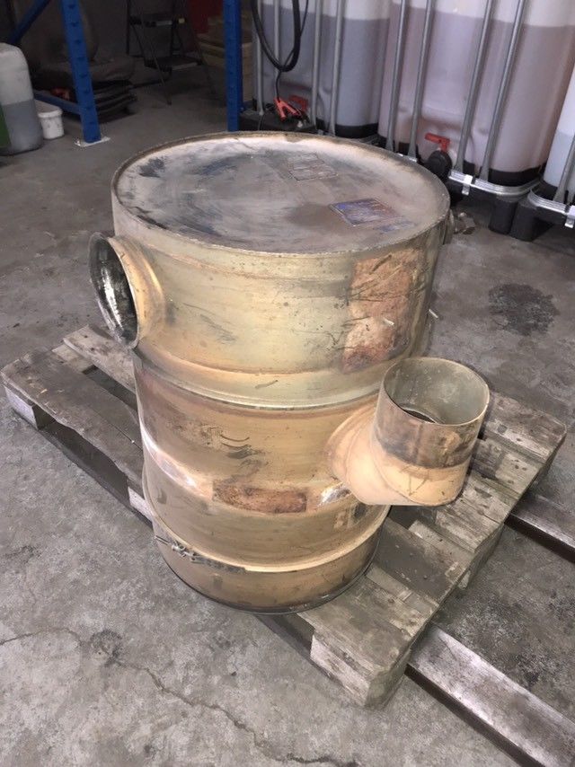

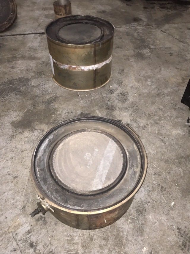

J'ai vu cela sur IBAI  UK :  Filtre EMINOX

Le principe de fonctionnement :
Un MOG moins polluant ?  - Page 3 Volvo_10
https://www.ebay.fr/itm/264082055533?ul_noapp=true
C'est un dispositif double modules, avec un filtre catalytique en premier suivi d'un filtre à particules et gestion de contrôle via le boitier ESI.
Mais c'est gros !     Le tube fait 70cm (B) de long et 45cm (A) de diamètre.  Cela me semble difficile à loger !
Le diamètre est important car le retour de sortie d'échappement se fait ici autour du deuxième filtre et non de façon axiale.
Je ne vois pas ici ou se trouve le capteur de pression et sa connectique qui normalement doit être relié au boitier ESI. Normalement le capteur contrôle la pression de la chambre d'entrée d'échappement, donc avant le filtre catalytique. Le boitier ESI dispose d'une fonction électronique de contrôle et d'alarme.

Pour info, les filtres utilisés ici sont des Johnson Matthey.
Eminox propose également quasi toutes les pièces de rechange pour toute sa gamme. Les filtres quant à eux sont nettoyables auprès de n'importe quel spécialiste de nettoyage de FAP.
Voilà, tout cela à titre d'exemple.
