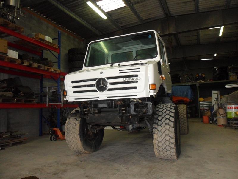

Les vendanges sont terminées , pour changer un peu j'ai rentré le 2450 à l'atelier .
mon futur Camping car unimog 2450  - Page 3 Sam_2118
Faut dire que j'avais un équipier de choix !!!!!!!!!!
mon futur Camping car unimog 2450  - Page 3 Sam_2119
A y être , on a embroché la cabine
mon futur Camping car unimog 2450  - Page 3 Sam_2120
Et on a décidé de la poser sur le chassis
mon futur Camping car unimog 2450  - Page 3 Sam_2121
Finalement , elle est mieux là .
mon futur Camping car unimog 2450  - Page 3 Sam_2122
Un bout de chemin de fait .
