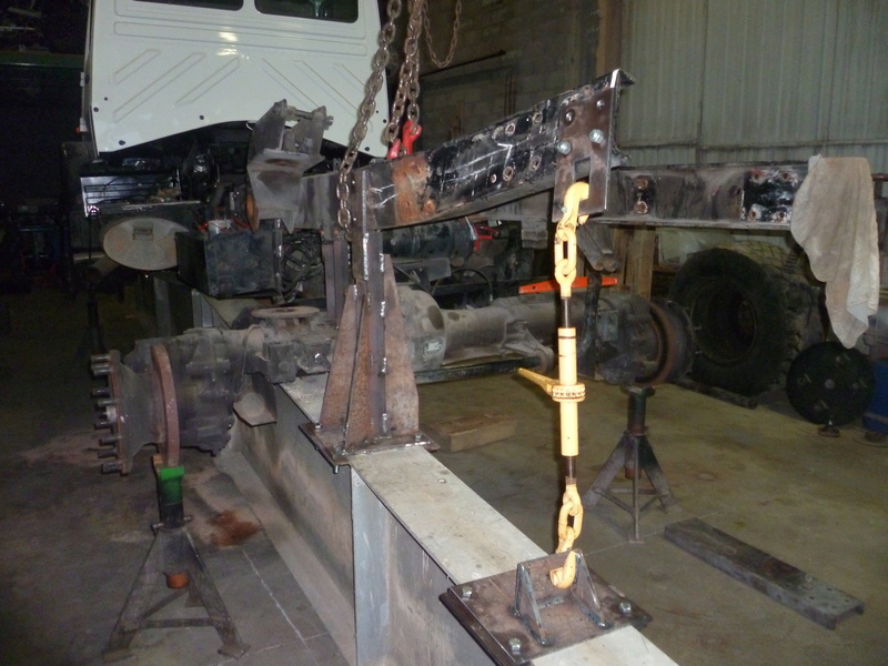

| Quelques nouvelles !! Redressage du châssis Bridage AV  Milieu  Arrière  Traction  Remplacement du bout de longeron  Pose de la traverse AR , c'est quand même mieux  |

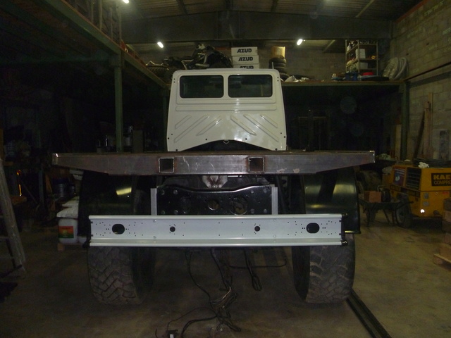

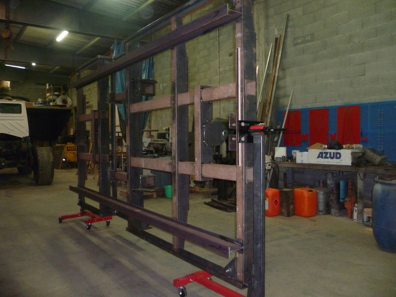

| La suite . Bien sûr , tout ceci ne s'est pas fait en un jour Soudure définitive du cadre , on a fabriqué un vireur  et bridé pour éviter le retrait  |
 | Sujet: Re: mon futur Camping car unimog 2450 Dim 14 Jan 2018 - 17:18 | |
| Bonjour  tu n'as pas tordu L'IPN support  le monstre !!  Beau travail et belle préparation en amont du chantier ! chandelles , support de traction .... çà à+ |

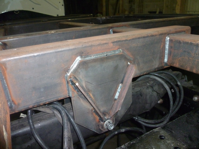

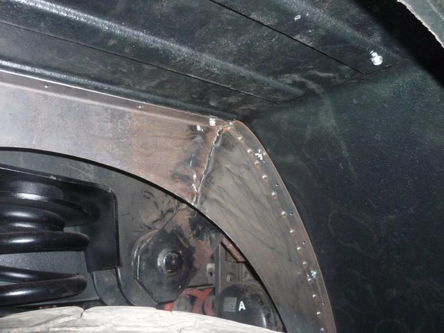

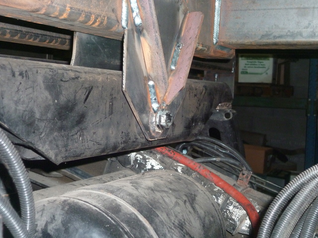

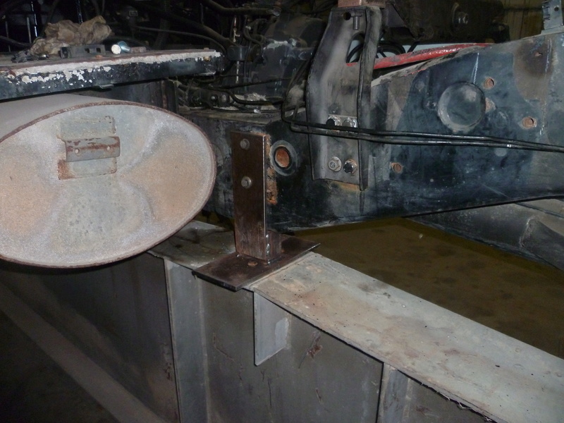

| Suite Fixation AR  Fixation AV  Fixation latérale , j'ai repris le principe de bridage de la citerne .  Le plus long est la pose des accessoires Les ailes , j'ai dû les retailler et faire l'intérieur en tôle . Impossible de trouver du standard ;  Le réservoir supplémentaire ( retaillé lui aussi .  Protection latérale .  Support BAE  BAE  |

 | Sujet: Re: mon futur Camping car unimog 2450 Dim 14 Jan 2018 - 17:38 | |
| ha ! ça on aime. du super boulot comme dab |

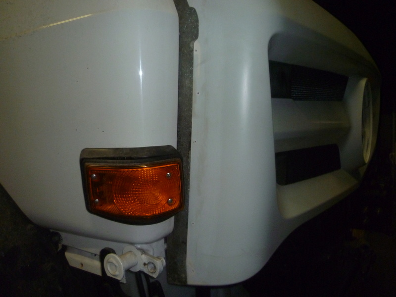

| Encore quelques unes La face avant a aussi changé . Avec les phares ( pas trop top la photo )  Extension de la calandre pour passer les radiateurs  La suite dans quelques semaines ( ou mois )  |

| Super Boulot Philippe ! Ça n'avance pas souvent, mais quand ça avance c'est à grand pas. Très impressionnant le système de redressage du longeron ! J'ai bien hâte de voir la suite. Bon courage, Alain |

| bien pensée la mise en œuvre pour le redressage du longeron !

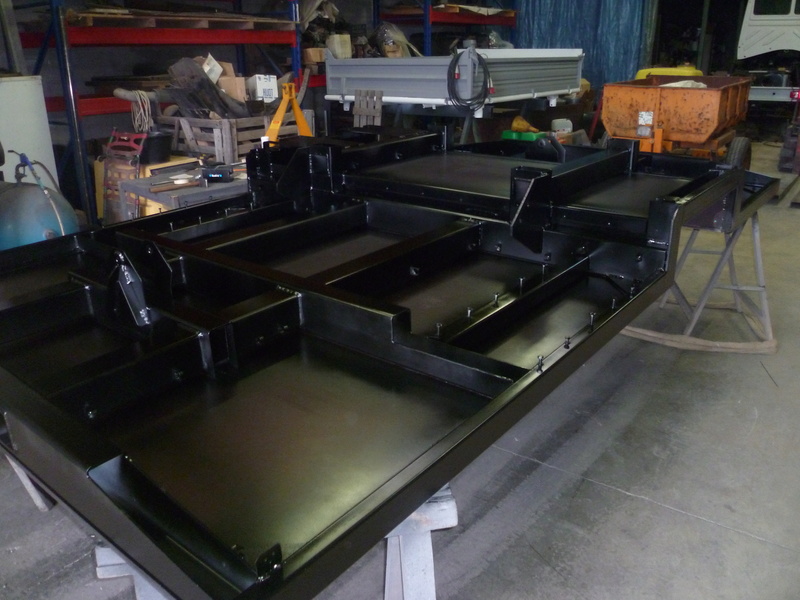

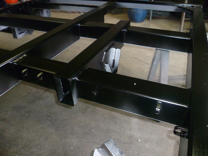

| Travail du week-end Après sablage complet et mise en apprêt il y a 15 jours , peinture  Avant , j'avais fixé les supports de tube pour passer le faisceau électrique  Montage du plancher , vissé et collé .    Puis j'ai tout retourné pour peindre le dessous   Et maintenant |

 | Sujet: Re: mon futur Camping car unimog 2450 Dim 11 Fév 2018 - 18:53 | |
| C’est quoi ton cp, c’est du pelliculé ? Et les vis, des autoforeuses ? Allez, c’est la grosse étape qui s’achève avant la caisse ! Guillaume. |
 | Sujet: Re: mon futur Camping car unimog 2450 Dim 11 Fév 2018 - 19:10 | |
| super propre !! c'est du bicomposant ,la peinture ? à+ |
