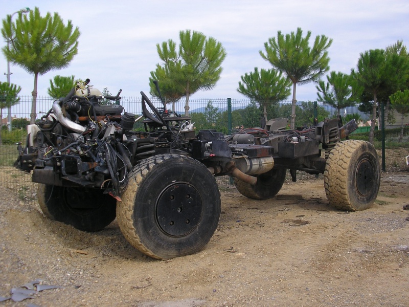

En cette fin de semaine , fin du démontage de la partie "pompier" et sutout du faiseau électrique qui va avec .
Il est prêt pour un bon nettoyage .
mon futur Camping car unimog 2450  - Page 2 Fin_de10
Faudra redresser le bout du chassis lol!
mon futur Camping car unimog 2450  - Page 2 Pli_ch10

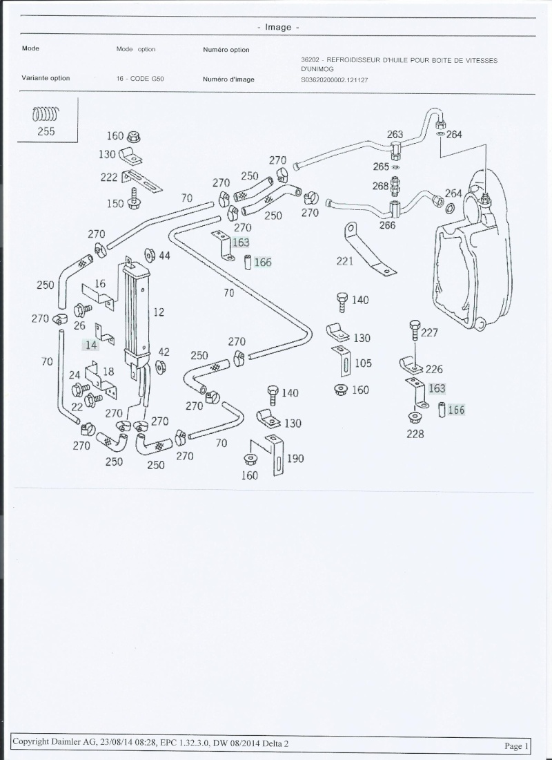

Pour Denis , installation du refroidisseur d'huile de la boite de vitesse ( c'est les deux tubes qui sont au dessus et au dessous du verrin d'étage )
mon futur Camping car unimog 2450  - Page 2 Refroi10
mon futur Camping car unimog 2450  - Page 2 Refroi11
Le radiateur ( il est normalement fixé sur le radiateur d'eau )

J'ai oublié de mettre la liste des pièces du refroidisseur d'huile
mon futur Camping car unimog 2450  - Page 2 Refroi13
La pièce 268 est un clapet anti retour
mon futur Camping car unimog 2450  - Page 2 Empty
MessageSujet: Re: mon futur Camping car unimog 2450    mon futur Camping car unimog 2450  - Page 2 Icon_minitimeSam 23 Aoû 2014, 08:54
tu es sûr ? quel intérêt d'avoir un clapet en by-pass ? ce n'est pas plutôt une vanne thermostatique qui se ferme lorsque l'huile est plus chaude que la T° de consigne ?
MessageSujet: Re: mon futur Camping car unimog 2450    mon futur Camping car unimog 2450  - Page 2 Icon_minitimeSam 23 Aoû 2014, 10:55
ou alors une soupape de sécurité pour éviter trop de pression dans le radiateur ?
Nombre de messages : 2751
MessageSujet: Re: mon futur Camping car unimog 2450    mon futur Camping car unimog 2450  - Page 2 Icon_minitimeDim 24 Aoû 2014, 20:46
C'est marqué : clapet anti retour dans la nomenclature Mercedes .  Il s'agit peut-être d'une mauvaise traduction ???????
Faudrait démonter pour voir  study

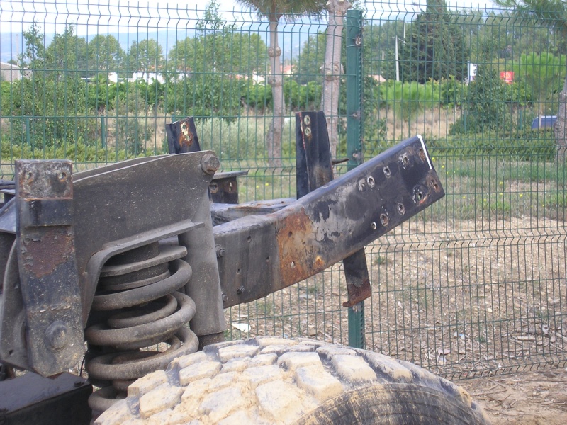

Aujourd'hui , remplacement du balancier support de cabine
mon futur Camping car unimog 2450  - Page 2 Rempla10
Au cas zou ! aprés un tel choc , au moment de poser la cabine , c'est trop tard .

Suite
mon futur Camping car unimog 2450  - Page 2 Rempla11
Le nouveau provient d'un U 1250
mon futur Camping car unimog 2450  - Page 2 Rempla12

ariège'mog a écrit:
Il n'a pas l'air d'avoir morflé  Shocked
Les supports de silent-bloc aux extrémités sont légèrement tordus vers l'avant ( sous cet angle , c'est vrai qu'on voit mal )

c'est quoi cet HENAURME carter autour de l'embrayage ?
pour le clapet je pense en effet à une mauvaise traduction: aucun intérêt d'avoir un clapet anti-retour à cet endroit-là ...
