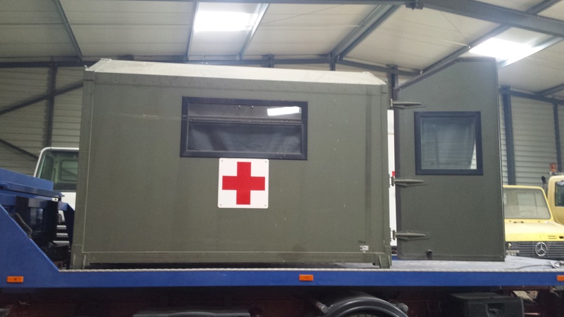

Oui , c'est du bois . Une feuille d'alu à l'extérieur et du polyester à l'intérieur . Mélangé aux couches de bois il y a l'isolation . C'est très léger , solide et bien isolé . Comme les panneaux sont fabriqués sur mesure , en superposant les couches , ils insèrent des platines métalliques qui serviront à fixer les ouvrants , les cloisons intérieures , le porte roues par exemple . En suivant les plans ( ou en passant un aimant ) tu retrouves ces inserts noyés dans la masse des panneaux . |

faut refaire un faut châssis c'est fait comment la dessous Phil ? Sous la cellule sanitaire ? Y a rien , il faut se prendre sur les quatre attaches extérieures , facile .  On les voit ici dans les angles . |
