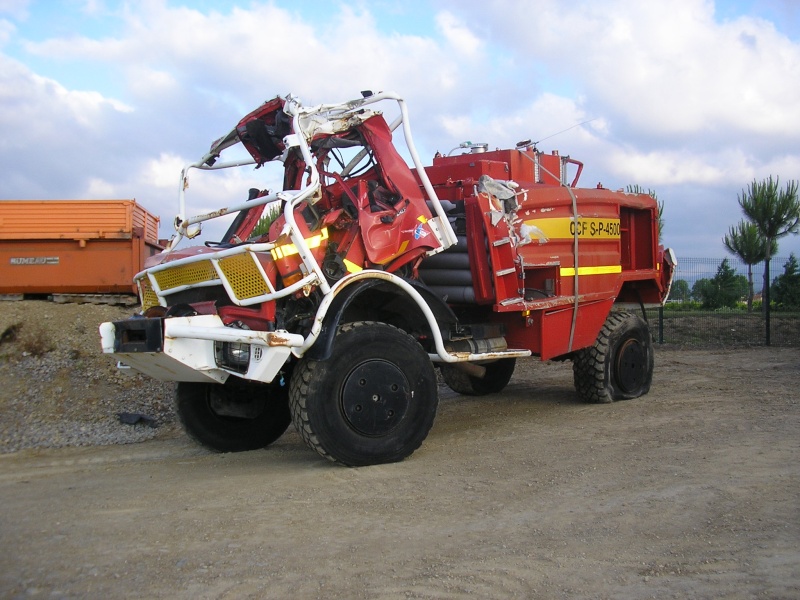

je suis parti de çà :
mon futur Camping car unimog 2450  Ypave_10
Je n'en suis pas encore au stade des finitions  lol!
Je suis en train de changer la cabine , je vous ferai passer des photos .

Oh p.t..n! Qu'est ce qui lui est arrivé à celui-là?  affraid
mon futur Camping car unimog 2450  Empty
MessageSujet: unimog 2450 accidenté=> sera transformé en Camping car par Phil 11   mon futur Camping car unimog 2450  Icon_minitimeDim 10 Aoû 2014, 14:50
j'imagine même pas le chauffeur derrière son volant mon futur Camping car unimog 2450  427380

mon futur Camping car unimog 2450  418929  voila le conducteur à du faire des tonneaux ! par contre comme ont dit le malheur des uns fait le bonheur des autres, je pense que le prix d'achat était faible, une bonne base ,tout neuf ce mog sauf cabine et équipement pompier pour démonter tu retire la sangle et  cheers

affraid  quel boulot  mon futur Camping car unimog 2450  901479
MessageSujet: Re: mon futur Camping car unimog 2450    mon futur Camping car unimog 2450  Icon_minitimeLun 11 Aoû 2014, 17:04
pale  l'arceau n'a pas servi à grand chose
la mécanique n'a pas de problème  Suspect
Bon courage à toi pour le remettre en état et l'équiper  mon futur Camping car unimog 2450  456779

c'est plus un par branche qu'un arceau d’ailleurs ils servent souvent aussi de de conduite pour l'autoprotection
le veritable arceau est plus souvent a l’intérieur comme les auto de compete

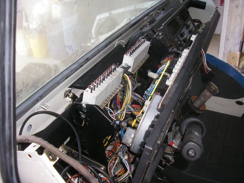

Remontage de la partie électrique et du tableau de bord
mon futur Camping car unimog 2450  Montag10
mon futur Camping car unimog 2450  P1010112
Des accéssoires coté moteur ( boitier ventilation de 1200 avec moteur 24 v de nouvelle génération ;
mon futur Camping car unimog 2450  P1010113
