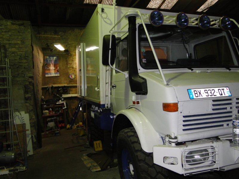

Bonsoir
Une partie est dans ce post ( https://www.unimog-mania.com/t9908-la-suite )suite à une erreur de ma part.
Aprés quelques soucis , obligé de quitter l'atelier le proprio la repris ,le temps de retrouver un autre local, de nouveau s'installer et depuis 1 mois une grosse tendinite au coude droit je pinaille un peu.
J'aménage l’inter rieur de la cellule.
Mon premier 1300 - Page 6 Dsc05710
Mon premier 1300 - Page 6 Dsc06019
Mon premier 1300 - Page 6 20140210
Mon premier 1300 - Page 6 Dsc06020
Bientot d'autre photos.
Philippe

 Shocked on ne le reconnait pas,

Il est chouette !  Mon premier 1300 - Page 6 532976

Salut Phil,
Il est superbe ton Momog !!! Pour quand as-tu programmé de faire "un tour" avec ???  Mon premier 1300 - Page 6 690630
