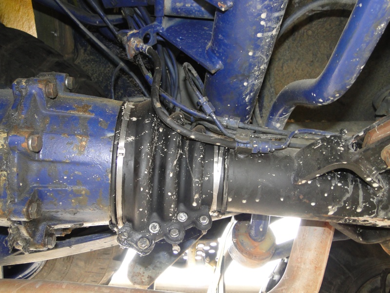

MessageSujet: Re: Mon premier 1300   Mon premier 1300 Icon_minitimeMer 06 Fév 2013, 11:52
ça a l'air propre tout ça
juste un détail: il faut mettre le plan de joint du caoutchouc des tubes de poussée horizontal, pour éviter que ça se déchire autour des vis (donc juste le tourner de 90°)

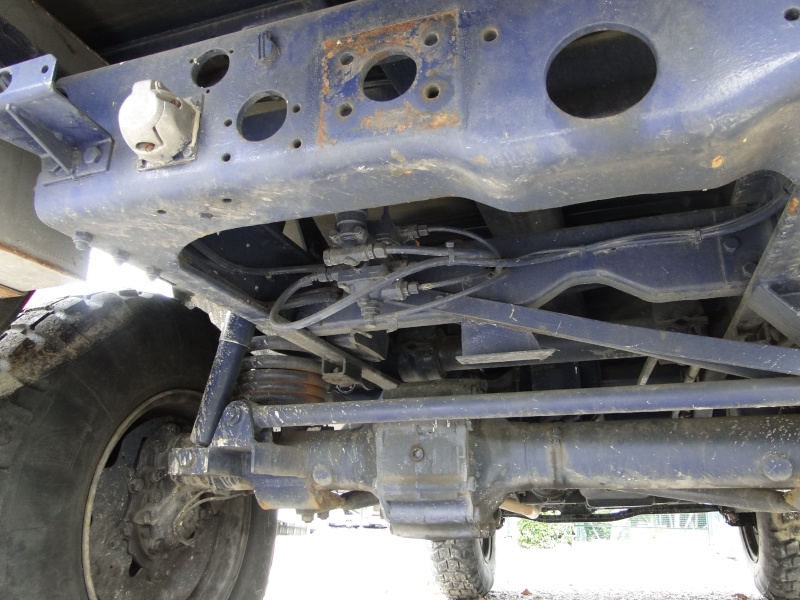

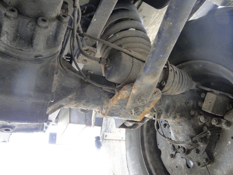

oui il est bien, juste petite chose sur la troisième photo ce que c'est sur la jante si graisse ou petite fuite de ???
sur la cinquième photo les petit point de rouille a surveillé car une fois que c'est comme ça ça peut aller vite ( verifié et traité ) et la peinture date de quand (peut être changé le filtre sur la cinquième photo et un bon graissage de tout ) voila autrement bien

merci pour ces remarques , je vais faire le nécessaire pour le soufflet.
concernant la graisse ou huile je vais regarder de plus prés.
concernant la peinture du chassis ,je sais quelle à été refaite mais quand?????
Pour les points de rouille je vais nettoyer complétement le chassies est traiter .
m'a tout l'air d'une légère fuite au réducteur et ça tombe sur la jante, qu'en penses tu Kiki ?
Vaut mieux s'assurer que c'est étanche, il n'arrivera pas en Mongolie sinon...
Sinon il est "propre", les soufflets des rotules, soit elles sont neuves, soit jamais été dans la boue (plus l'air du neuf, comme le boulon de la barre de direction), en dehors de quelques détails comme les fuites des réducteurs, tu as le super engin pour y aller... et tourne les soufflets, ils ne feront pas 1000 bornes comme ça

Effectivement pour aller si loin il serait prudent de verifier toutes les etancheites ! Cela dit un projet comme ca c'est toujours magnifique !
Tiens je regarderais les pneus aussi , ils ont l'air d'un ancien modele , ca aussi ca craquele avec le temps

Sur une de tes photo, le faux châssis en vert clair est d'origine MB, garde le bien pour ta reconstruction...il est étudié pour.
Le soufflet du passage cabine/cellule n'est pas top, tu peux prendre de la bâche armée camion, de bonne largeur selon l'espace et couper en pointe dans les 4 coins puis soudure à chaud, elle restera donc pliée vers l'extérieur et ne gênera plus le passage.

Il y a apparemment une toute petite fuite!!!
Mon premier 1300 Dsc04113
Philippe
Nombre de messages : 2807
Mon premier 1300 Empty
MessageSujet: Re: Mon premier 1300   Mon premier 1300 Icon_minitimeJeu 07 Fév 2013, 19:25
Philippe
Positionne le plan de joint du soufflet à l'horizontale , et mets un peu de joint PU pour bien reboucher le plan de joint car même avec les colliers , ce n'est
jamais parfaitement étanche . L'huile qui sort , c'est pas grave , mais l'eau ou la terre qui rentre , c'est moins bon
