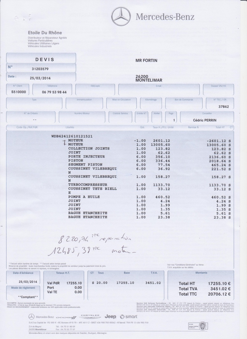

Sans commentaires.
Les deux premières lignes sont pour l'échange standard.
Mon 406 b/t et mon 1250 - Page 4 Devis_10

MessageSujet: Re: Mon 406 b/t et mon 1250   Mon 406 b/t et mon 1250 - Page 4 Icon_minitimeMar 25 Mar 2014, 12:23
Quelque chose me dit qu'il va finir stocké sous le hangar de nombreuses années ce putain d'engin.

Tito, tu refais ton moulin de 406 c'est exactement les mêmes refs hormis le turbo en moins ! J'attends un devis de la boite de rectif, le bloc et le vilo y sont déjà.
Quand même ... 2250 euros de pistons... faut pas pousser, idem pour les injecteurs : 2500 euros...
