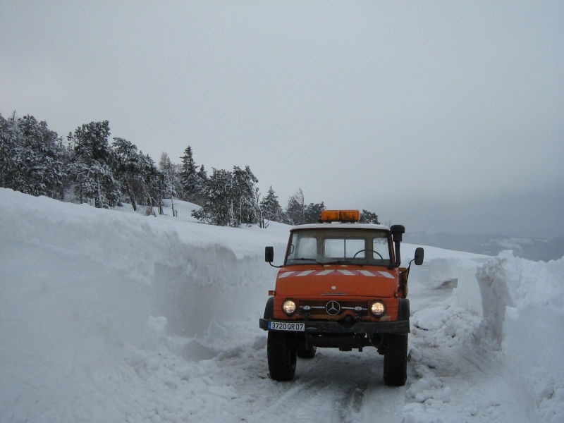

C'était au début Janvier, quand il a neigé 30 cm à Marseilles, 5 cm à la maison mais tout verglacé: chaine obligatoire sinon c'était du sur place sur la route
Sans les chaines l'unimog glissait à l'arret sur une route quasiment plate, en 2*4 c'est bien amusant!

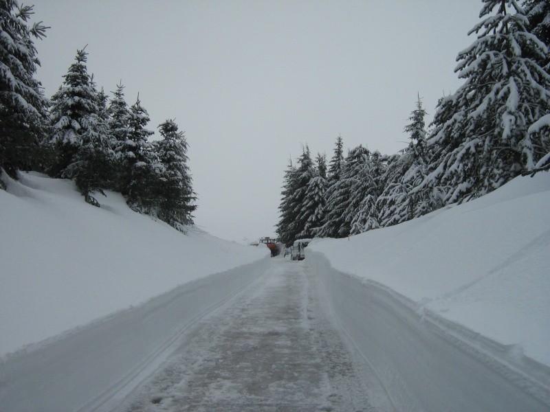

Mon 406 b/t et mon 1250 Img_1513
On n' est pas bien en Ardèche ?
Malheuresement c'est pas tous les hivers comme ça...

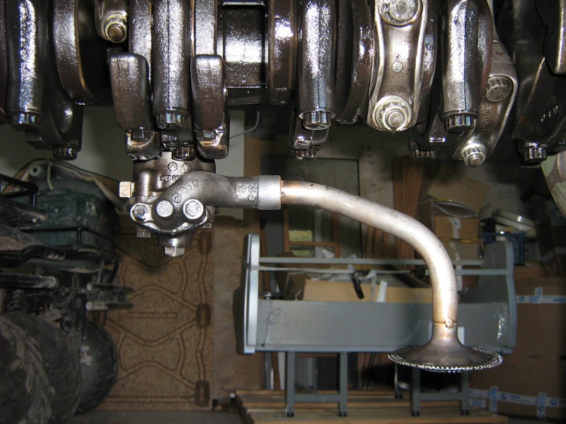

La suite et sans planter cette fois çi:
Mon 406 b/t et mon 1250 Img_1723
Démontage de la pompe à huile: RAS, tout va bien sauf le bas un tout petit peu usé mais on ne le sent meme pas en passant le doigt.

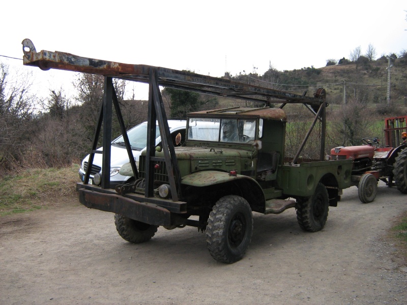

Non Denis c'est un Dodge4x4 WC 52 (treuil) 3/4 de tonne US de CU de la 2 eme guerre mondiale. A moins que ce ne soit un WC 63, version 6x6 du premier mais je ne pense pas.
David.
Mon 406 b/t et mon 1250 Empty
MessageSujet: Re: Mon 406 b/t et mon 1250   Mon 406 b/t et mon 1250 Icon_minitimeJeu 30 Déc 2010, 20:05
ben oui, bien sûr, David !
mais avec un diesel, n'est-il pas ? parce qu'un Dodge d'origine, ça a un 6 cyl à soupapes latérales
et un 4x4, parce qu'un 6x6 serait plus long
MessageSujet: Re: Mon 406 b/t et mon 1250   Mon 406 b/t et mon 1250 Icon_minitimeJeu 30 Déc 2010, 20:36
Vous avez l'œil ! c'est mon Dodge wc 51(sans treuil) modifié en wc 52 (avec treuil) je l'ai acheté il y 3-4 ans et il était sacrément pourris ! (les photos viendront bientot!)
Il a été remotorisé dans les années 60-70 avec un moteur diesel FOMOCO -ou FOrd MOtor COmpagny- 4 cylindres injection directe. Après 6 mois d'arret il démarre sans probème au quart de tour. sinon je l'ai refait entièrement à neuf mais il reste le faisceau électrique et la benne à refaire.
