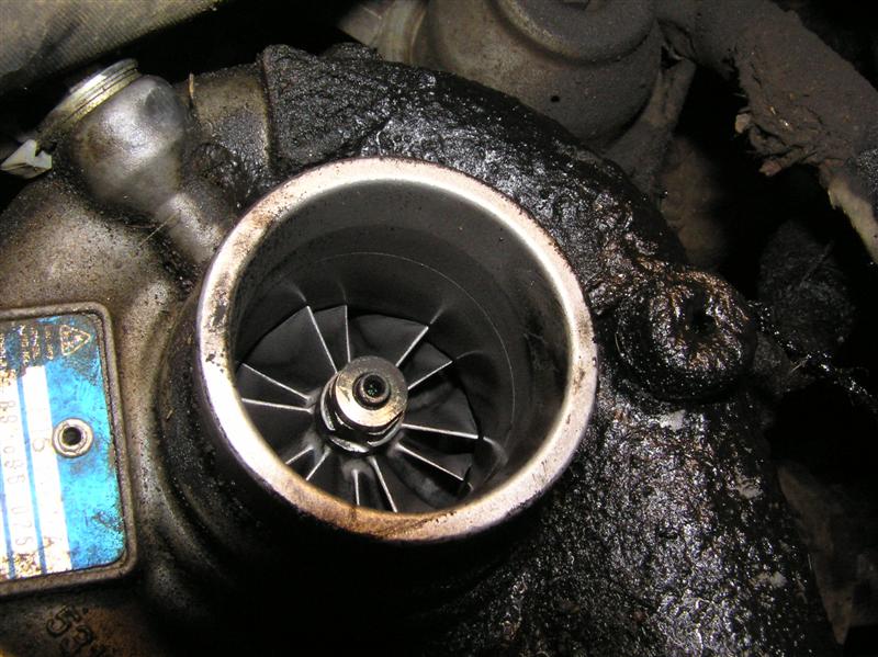

Bin sans turbo = un moteur de 406 avec grosse pompe ! strictement ça !
Je reviens du garage en pantoufles  Laughing  donc mon turbo est un KKK.
Mon 406 b/t et mon 1250 - Page 3 Img_4331
Mon 406 b/t et mon 1250 - Page 3 Img_4332
Mon 406 b/t et mon 1250 - Page 3 Img_4333
Est-ce "normal" que le métal soit nu autour de la turbine froide ?  scratch

si tu le fais tourner à la souffette ou avec un souffleur à feuilles , tu devrais peut être voir si la turbine effleure son carter !
Ce qui est étonnant , c'est qu'il ait du jeu sans être gavé d'huile !
En théorie , augmentation du jeu = fuite d'huile plus important ,et admission très grasse
ici un turbo de Vm de range ! bien gras !!
Mon 406 b/t et mon 1250 - Page 3 <a href=Mon 406 b/t et mon 1250 - Page 3 P1170110" />
bé !!!  Shocked , je me souvenais de la crasse ! en fait il semble que l'huile chaude ne reste pas dans le flux mais va se déposer plus loin! la durite était gavée d'huile , et le corps de compresseur aussi !

Salut Thibaut , Est-ce "normal" que le métal soit nu autour de la turbine froide ? = non s'il est usée au bord ça veut dire qu'il commence a avoir trop de jeu dans les paliers .
(peut être c'est aussi du au manque de pression d'huile ??? )
pour Fred c'est pas trop conseillé de le faire tourné avec un souffleur ou autres chose , car pas de pression d'huile aux paliers qui sont pas graissée ,et si pas de pression d'huile usure très très vite des paliers et surprise .
Pour le turbo s'il est gras a l'exterieur c'est le retour ou l'arrivé d'huile qui suinte souvent (mais pas obligatoirement le turbo cassé , et pareil de l'autre sens = pas d'huile a l'exterieur ne veut pas dire bon turbo  lol! ).
Pour Lebbe , c'est vrai que le turbo peut en voir de toutes les couleurs ,est sont très fragile (si on le maltraite ) et que l'on peut cassé un turbo en 3 heures ( donc les heures ne veulent pas dire grand chose ).
Le turbo souvent si il y a de l'huile qui passe elle est poussé plus loin (durites,échangeur ,collecteur ) et quand on le fait tourné plusieurs heures en stabilisé et que le turbo ne force pas, l'huile passe et s'accumule et quand on le fait travaillé le moteur la consomme ,et la auto-combustion avec l'huile en vous laissant penser ce qui se passe  Mon 406 b/t et mon 1250 - Page 3 616391  moteur cassé (comme souvent sur les vl RENA_LT )
les nouveau turbo a géométrie variable c'est encore pire (voitures ,camion ... ) car eu sont prévu pour une très grandes plage de régimes et sont riquici et tourne plus vite que les bon vieux gros qui pousse plus haut ,et les petit tourne de suite au ralenti et quand on éteint le moteur il tourne aussi encore ,donc encore plus fragile  Mon 406 b/t et mon 1250 - Page 3 418929 les gros tournait pas ou peu au ralenti et était moins sujet au graissage pendant le ralenti au démarrage  Mon 406 b/t et mon 1250 - Page 3 471637

 Embarassed zut en plus je le sais ! il y a peu je n'osai pas faire tourner à la main un turbo que j'avais sur 'l' établi sans le gaver d'huile par son orifice d'entrée !

le turbo est d origine , le moteur a eu un changement( de bielle suite a une descente en sur régime le premier proprio faisait beaucoup de route il avait un contrat de désherbage je crois sur les autoroutes ,cuve sur la bête et remorque au cul, moi j ai fait 10 000 km d autoroute avec remorque de bois no problèmes j ai fait la traversée de l italien et de l Allemagne ,mon land suiveur n a pas aimé mais le mog no problème ,après marco au broyeur un petit 366a pour sa 4 vie serait bien lol!
Mon 406 b/t et mon 1250 - Page 3 Empty
MessageSujet: Re: Mon 406 b/t et mon 1250   Mon 406 b/t et mon 1250 - Page 3 Icon_minitimeVen 31 Jan 2014, 21:23
Un moteur refait avec un turbo neuf  Laughing  $$$$$ ça suffira je pense  lol!  l'intercooler sera pour la prochaine fois !
