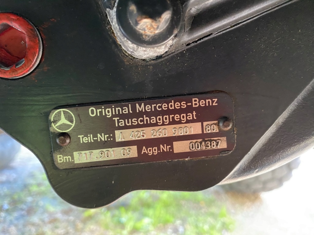

Tu dis que la boite a été remplacée , par quel modèle ? UG 3/40 comme à l'origine ou UG 3/65 ?
Si c'est une 3/40 , le problème est récurent , elle n'est pas réputée pour être souple et fiable .

Bonjour à tous, bien vu Pierre07 pour le coup de l'arbre, je n'y avait pas pensé, je testerais !
La boite est une 717.901, si je ne me trompe pas c'est une UG 3/40 ?

barjot4x4 a écrit:
Bonjour Phil !
Par curiosité, c'est quoi la différence entre une UG 3/40 et UG 3/65 ?
Ces deux boites ont les mêmes rapports ?
Alain
La 3/40 est "l'ancêtre " de la 3/65 , la synchronisation est différente , le graissage aussi ainsi que le boitier de sélection . La 3/40 est plus
" rugueuse " d'où sont usure prématurée si on ne décompose pas trop les passages de rapports .
En plus , on ne trouve plus toutes les pièces en neuf pour cette boite ( dont les synchros )
La 3/65 passe plus de couple ( les deux derniers chiffres )

Est ce qu'il y a des exemples de boite 3/40 cassée? Pour les réducteurs, les exemples de casse trouvés sur le net étaient dus soit à un manque d'huile, soit un problème de frein qui chauffe (pistons grippés je suppose).
Nombre de messages : 2807
Boite de vitesses 1300 L - 7 ème qui craque Empty
MessageSujet: Re: Boite de vitesses 1300 L - 7 ème qui craque   Boite de vitesses 1300 L - 7 ème qui craque Icon_minitimeSam 19 Nov 2022, 17:53
Boite cassée peut-être pas , mais les vitesses qui craquent ou impossible à passer sont monnaie courante .
J'ai remplacé une 3/40 malade par une 3/65 révisée sur un U 1300 ex armée c'est la nuit et le jour , son propriétaire qui voulait s'en
débarrasser ne veut plus le vendre !!!
