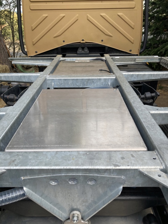

hello,
Ca avance tout doucement mais surement, Smile
Après l'installation des 4 réservoirs dans le châssis, eaux proprex et eaux usées ...
Avancement des travaux de notre 2150 - Page 2 Img_6613
Avancement des travaux de notre 2150 - Page 2 Img_6614
Avancement des travaux de notre 2150 - Page 2 Img_6616

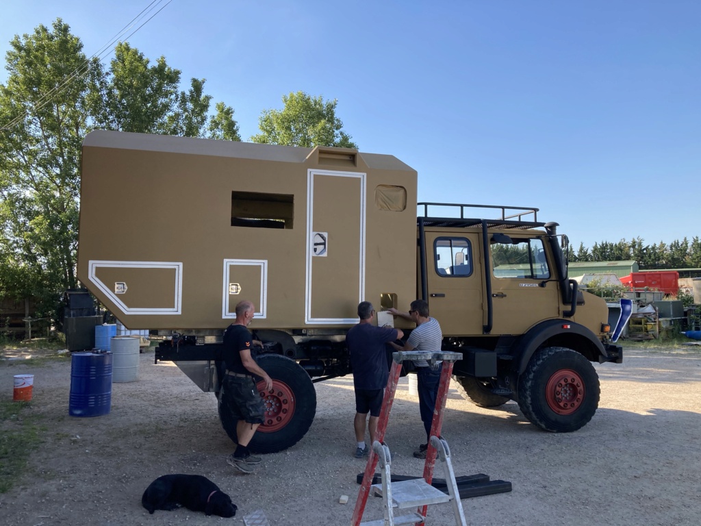

Pose de la cellule sur le mog,
Avancement des travaux de notre 2150 - Page 2 Img_6810
Avancement des travaux de notre 2150 - Page 2 Img_7010
Avancement des travaux de notre 2150 - Page 2 Img_7011
Et installation du perron sur glissière.
Avancement des travaux de notre 2150 - Page 2 Img_6615
Nous sommes super content de cette cellule monobloc en composite (à peine 400 kgs) seulement ils ont fait sous-traiter la pose des trappes , et là catastrophe ! affraid tout a été monté de travers, l'eau rentre de partout !!!!Avancement des travaux de notre 2150 - Page 2 263647
Donc re démontage et direction Globe Camper pour toutes les refaire sérieusement.
Pffffffff !!!!!!!!!!! Avancement des travaux de notre 2150 - Page 2 334460

Salut Jacques, content de le voir sur un paysage connu ce beau camion ! Pour les trappes, c’est un problème de jointage ? Tu ne pouvais pas reprendre ça toi même, ou c’est parce que Globe Camper enverra la facture au constructeur ? A quoi sert la proéminence au dessus de la porte, pour l’éclairage extérieur ?
Nombre de messages : 932
Avancement des travaux de notre 2150 - Page 2 Empty
MessageSujet: Re: Avancement des travaux de notre 2150   Avancement des travaux de notre 2150 - Page 2 Icon_minitimeSam 19 Juin 2021, 10:55
Ah, ben ça commence à sentir le sable chaud !
Très beau travail, dommage tous ces problèmes de fuites !

MessageSujet: Re: Avancement des travaux de notre 2150   Avancement des travaux de notre 2150 - Page 2 Icon_minitimeSam 19 Juin 2021, 19:27
Merci à tous pour vos compliments et encouragements ! Smile
Salut Guillaume,
En fait tout a été construit de travers , mal coupé , les cornières ne jointent pas, donc on voit le jour depuis l'intérieur. Je me demande si ils ne les ont pas coupé à la tronçonneuse lol! ouvertures dans le sens de la marche etc etc...
C'est vrai que je pourrai le faire moi même, mais je manque de temps et effectivement la facture va leur être envoyé.
Citation :
Oui c'est la pose d'une led encastrée pour parer aux branches.

zoojump a écrit:
hello,
Du coup et si je comprends bien ta configuration, tes réservoirs eaux propres ne sont pas en hors gel ? et pas d'accès visite par le haut ?
Suis très surpris que Globe Camper accepte de rectifier le tir concernant les ouvertures, surtout vu la charge de travail actuelle dans le milieu des cellules et aménagements de camping car.
Le gars qui t'a fabriqué la cellule ne voulait pas le faire, c'était pas le plus simple ?
Non, ceux là ne sont pas hors gel, ils viendront en suppléments des 200L que vais mettre à l'intérieurs.
Par contre ils ont tous une trappe de visite de 20 cms mais dessous.

D'accord,
Du coup cela te fait bcp, bcp de capacité en eau propre. J'imagine que tu ne rempliras pas systématiquement la totalité des réservoirs mais plutôt en fonction des zones et des difficultés d'approvisionnements ( quoique généralement  l'eau n'est pas le plus difficile à se procurer ).
Nous on a choisis l'option d'économiser la conso d'eau en cas d'obligation de remplissages espacés, mais on a quand même une capa de 350 L maxi ce qui finalement reste confortable.
C'est bien le centrage des réservoirs dans le milieu du châssis, cela optimise le centrage des poids et le comportement du véhicule Super
Trappe de visite pas le dessous pour l'eau propre ...   t'as intérêt à utiliser des clapets anti-retours pour les liaisons  Wink
Par contre c'est pas un soucis pour les eaux grises ( tu avais vu ça sur le mien j'imagine )
Pour tes ouvertures, j'espère que Globe Camper sera plus soigneux et que tu n'auras plus de soucis après. C'est tellement chiant les problèmes d'infiltrations.
Pour notre cellule, oui ça avance, mais bcp, vraiment bcp de travail fait dessus hors aménagement pour valider mon cahier des charges.
Et comme tu le sais, je suis maniaque ce qui n'accélère pas les choses. Mais je pense que le résultat au final va être top ce qui me permet de conserver ma motivation.
J'aimerai bien être prêt pour la fin d'année si les astres s'alignent correctement pour une fois  Laughing

Re Gilles,
Citation :
Ben en fait je n'ai que:
1 réservoir d'eau non potable pour lavage en extérieur
1 réservoir d'eaux noires et usées
1 réservoir d'eau non potable pour les toilettes
1 réservoir d'eau potable
Et ils ne font que 80L environ car ils sont assez plats.
Citation :
Pourquoi ça poserait un problème une trappe en dessous ?
Gilles78
Gilles78
Localisation : 78
Nombre de messages : 875
Emploi/loisirs : Photographe
Prénom : Gilles
Année : 1996
MessageSujet: Re: Avancement des travaux de notre 2150   Avancement des travaux de notre 2150 - Page 2 Icon_minitimeMar 22 Juin 2021, 20:39
OK merci
Ben j'ai moyennement confiance pour l'étanchéité après un long passage sur de la piste ondulée, j'ai vu tellement de trucs qui ne devaient pas se dévisser et pourtant ...
Qu'un petit clapet anti retour entre le réservoir intérieur et celui du châssis ne pourra que rassurer et pas faire de mal, juste par prudence.
zoojump
zoojump
Localisation : Sans
Nombre de messages : 398
Année : 1996
MessageSujet: Re: Avancement des travaux de notre 2150   Avancement des travaux de notre 2150 - Page 2 Icon_minitimeMer 23 Juin 2021, 07:17
Citation :
Non mais les réservoirs intérieurs sont indépendants de ceux du châssis.
