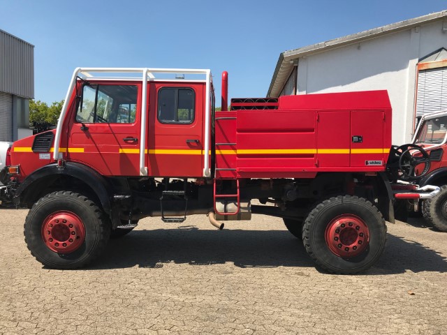

Donc nous sommes partis de là:
Avancement des travaux de notre 2150 Img_0413

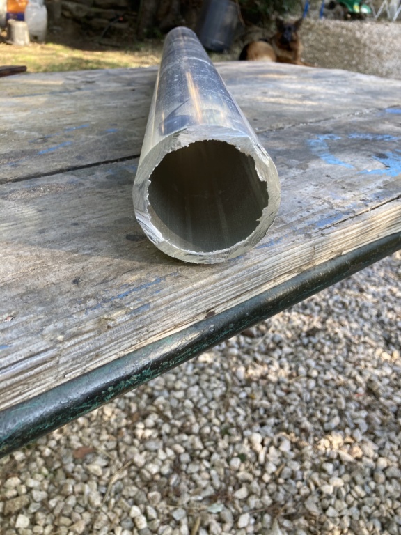

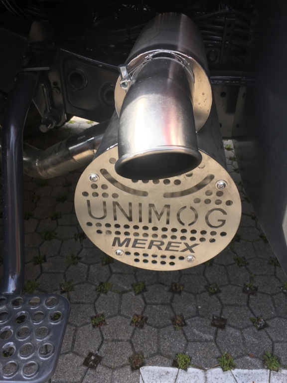

Grosse révision générale, installation du faux châssis, de l'échappement inox raccourci pour gagner de la place et du 2ème alternateur, le tout chez Merex.
Avancement des travaux de notre 2150 Img_1012
Avancement des travaux de notre 2150 Img_0618
Avancement des travaux de notre 2150 Img_0619
Un petit passage chez Phil11 (toujours dispo pour de bons conseils) pour déterminer la longueur idéale de la future box, avec une 1ère maquette pour se rendre compte.

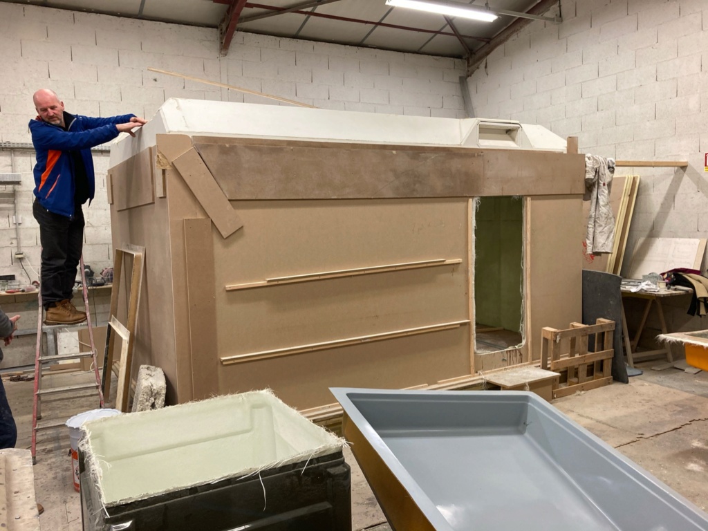

Nous avons opté pour une cellule peu courante en composite d'un seul bloc style coque bateau, heureusement nous avons un ami, retraité dans la conception de cellules monobloc de 4x4, qui a bien voulu participer à l'aventure, et la Sté Composites System fabriquant de coque en tout genre, bateau, boite de protection de missiles pour l'armée etc ... Car à part 3C Cartier qui ne fabrique que ce genre de produit et à un cout exorbitant Rolling Eyes
Fabrication du moule
Avancement des travaux de notre 2150 Img_0210
L'accouchement

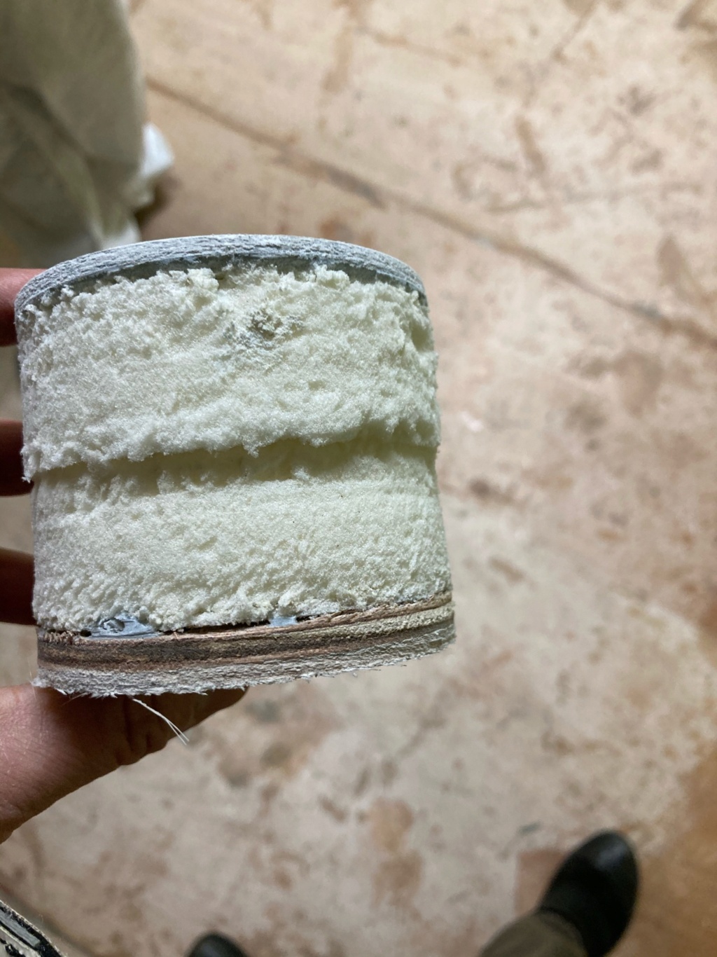

Plancher de 75mm avec isolant de 40mm + CP de 15 et 10 + résine de 10mm + inserts de 10mm pour fix châssis
Parois de 47mm avec renforts dans les angles et contour des fenêtres
Toit de 67mm

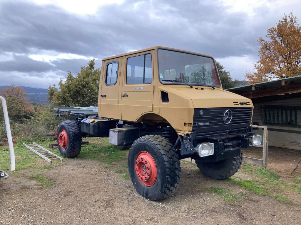

Pendant ce temps là... Avancement des travaux de notre 2150 251561
Changement de cette horrible couleur pompier, que je ne peux plus voir, malgré ne rien avoir contre les pompiers lol!
Désossage et ponçage
Avancement des travaux de notre 2150 Img_1110
Marouflage de la bête
Avancement des travaux de notre 2150 Img_1111
Raptorisation
Avancement des travaux de notre 2150 Img_1112
Avancement des travaux de notre 2150 Img_1210

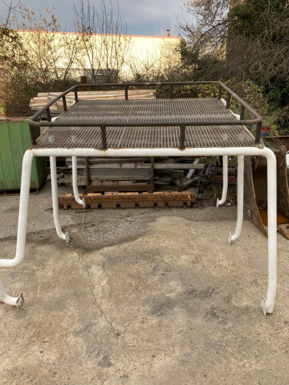

Extraction de l'arceau
https://youtu.be/9p6oP6ecGmI
Construction de la galerie
Avancement des travaux de notre 2150 Img_0816

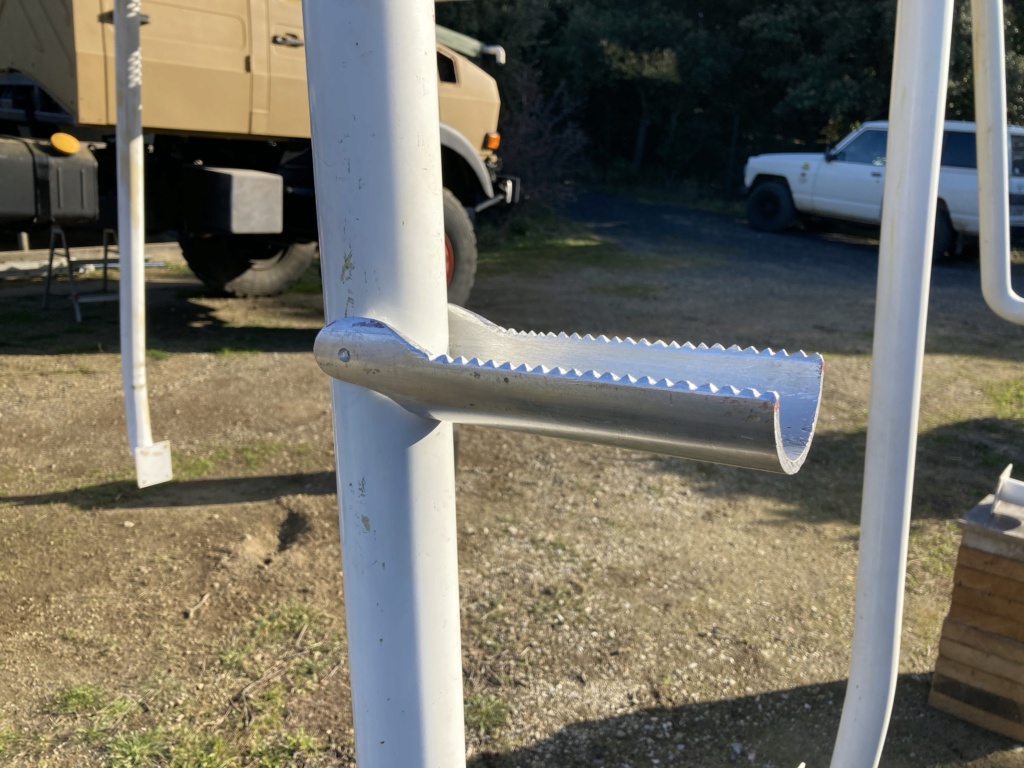

Fabrication des marches pieds pour l'échelle d'accès.
Avancement des travaux de notre 2150 Img_1526
Avancement des travaux de notre 2150 Img_1527
Avancement des travaux de notre 2150 Img_1528
Avancement des travaux de notre 2150 Img_1529
Reste à peindre le tout au Raptor black.

Ah ouais, je comprends mieux maintenant avec les photos.
C'est intéressant de voir la méthode d'assemblage des panneaux isolants avec les laies de mat de verre.
Cela me fait penser un peu à la fabrication des cellules Clémenson Smile
Sacré projet aussi que tu as entrepris là et hâte de voir la suite.

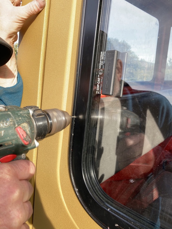

Bon petite accalmie MTO, on en profite pour changer les fenêtres AR coulissante du la double cabine.
Par ailleurs très difficile à se procurer sur le marché, il a fallu que je fasse "des pieds et des mains" auprès de la carrosserie Brevet dans l'Isère qui transforme les véhicules de pompiers pour qu'ils veuillent bien m'en vendre un jeu !
Hé oui encore ces normes securit, UNES R43 , TLV patati pata... Rolling Eyes Rolling Eyes
Enfin voilà vissées colées , c'est fait !
Avancement des travaux de notre 2150 Img_0914
Avancement des travaux de notre 2150 Img_0915
