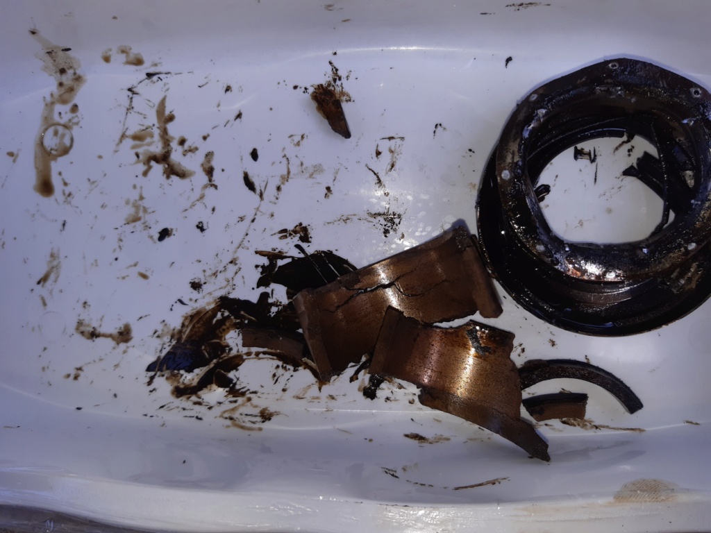

Démontage du bloc pivots/réducteur et constat: bague de pivot inférieur cassée, jeu important dans la noix de cardan, pas de fuite au réducteur

Super travail, vous avez changé le joint au fond de la tulipe sur le pont avant ? On voit une photo.
je l'ai démonté hier ainsi que la bague en bronze : joint mort/cassant et bague en morceaux...

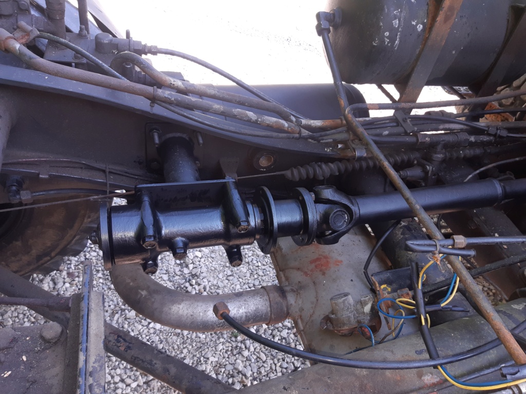

En attente de quelques pièces, remise en place du bloc réducteur/pivot/cardan/arbre de roue (à deux, parce que c'est un bon gros bout de ferraille ou plutôt d'acier Premiers travaux sur le 406... 1f4aa ...)
Premiers travaux sur le 406... 20220332
remontage du palier intermédiaire bien lubrifié et du premier arbre de la prise de force arrière, rénové par des croisillons neufs

La bague en métal fritté. C est comme sur les 411
Il faut la faire chauffer dans l huile pour qu elle absorbe l huile ?
Nombre de messages : 2682
Premiers travaux sur le 406... Empty
MessageSujet: Re: Premiers travaux sur le 406...   Premiers travaux sur le 406... Icon_minitimeSam 26 Mar 2022, 12:55
Dans le palier de pdf il faut remplacer huile par de la graisse et remplaçant le bouchon par un graisseur
Pour le remplissage de graisse il faut faire tourner l'arbre pour que l'air s'échappe sinon tu va faire sortir les joints
Sur l'arbre de transmission au niveau du pivot il y a des bouchons avec une clé de 10
Il faut installer un graisseur, mettre de la graisse et remettre le bouchon

Je l'avais mis à tremper dans de l'huile de boite au soleil et puis au congélateur une nuit... C'est rentré au marteau avec un petit rondin de bois du même diamètre sans trop forcer...
J'ai mis de l'huile 85w140, il est étanche...
Et j'ai graissé la noix de cardan au complet...
Là, j'ai reçu les pièces qui me manquait, mais j'ai un soucis de remontage du pivot inférieur: au démontage, vu que c'était tout en morceaux, c'est tout tombé et je n'ai pas pu repérer l'ordre de montage/assemblage entre les différents éléments ( rondelle, joint de différentes tailles...) Jusqu'à maintenant, j'ai rien trouvé sur le site... je cherche...bounce
