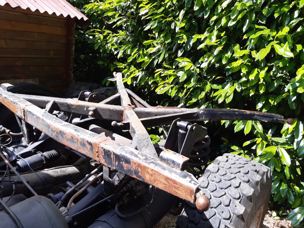

Oui, ça marche... Je veux faire refaire les sorties d'air à l'arrière du Mog... C'était tout rouillé/grippé...Remonté le bloc réducteur avant droit, refait le reniflard du réducteur et le cylindre de roue ( joints et pistons), amortisseur neuf... Il me manque une courroie, en attente de livraison, pour pouvoir remonter le radiateur mais la pompe à eau neuve a trouvé sa place sur le bloc... je mettrais quelques photos.
On a commencé à démonter l'autre côté ( garnitures de freins en bon état mais cylindre de roue grippé) mais soucis pour démonter les deux boulons de 30 qui maintiennent le pivot inférieur: j'ai cassé toutes mes clés de 30🇳🇴
Faut qu'il roule cet automne pour pouvoir le déplacer à l'abri pour enlever la cabine pour rénovation...

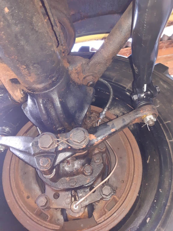

Amis des Mogs: bonsoir...
Derniers travaux sur le pont avant avec réfection ou changement des durites de freins rigides et souples, croisillon de cardan
Premiers travaux sur le 406... - Page 2 20230310
barre de direction neuve
Premiers travaux sur le 406... - Page 2 20230311
radiateur refait, calorstat neuf , durites à eau neuves
Premiers travaux sur le 406... - Page 2 20220910
amortisseurs neufs et reniflard des réducteurs refaits
A suivre, réglage et purge des freins, remplissage du pont et des deux réducteurs...
Après ça, on devrait pouvoir le faire rouler un peu, on arrive au bout des travaux qui était nécessaire pour retrouver les qualités de roulage du 406, sans avoir du jeu de partout dans le train avant:bounce:
