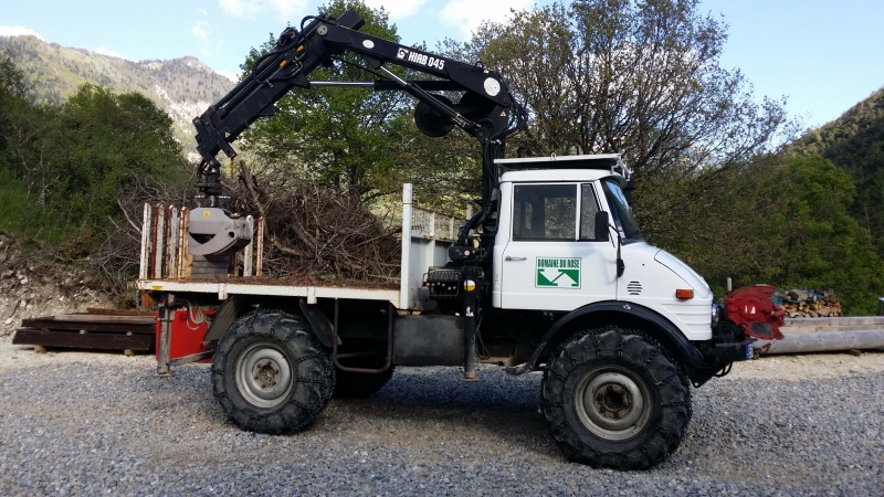

Je viens enfin de monter un grappin et des chaines forestière sur mon 416 et j'ai pu faire un premier essai ce WE.
Premiers essais de mon 416 en foret Avatar10
La grue est une HIAB 045-3. Elle est un peu lente mais ça va pas mal et le grappin aussi.

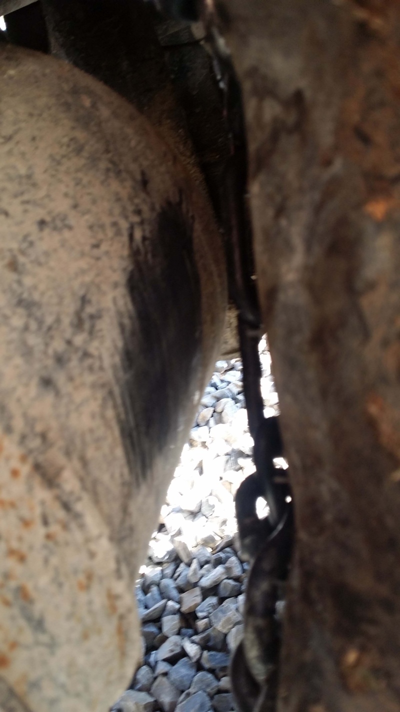

1) Les chaines frottent un peu sur les suspensions
Premiers essais de mon 416 en foret Unimog16
Et surtout sur la bouteille d'air
Il va me falloir des élargisseurs de voie de 2 ou 3 cm. Peut on n'en monter que sur le pont arrière (à l'avant ça passe mieux) ?

Pour les élargisseurs monte des jantes de 406 tambour .Avec le déport tu est sauvé.

waw pas mal le montage, la grue est un poil grosse non ? comment et t'elle fixer ?

La grue est un peu grosse mais je veux m'en servir pour le montage de la charpente de mes hangars à matériel et des abris pour mes chevaux de débardage. Sa longueur m'oblige à rétracter les deux premiers vérins pour chaque dépose sur le plateau ce qui me fait perdre pas mal de temps. Elle est surtout un peu lourde d'ou mes problème de suspensions fatiguées et je dois faire trés attention aux dévers.
Je prendrai quelques photo de son montage ce WE

tu as des jantes pour a disque
il faudrait que tu trouve des jantes pour freins a tambour, tu aurais la voie plus large de 10 cm par coté
mais ca ne va pas résoudre le problème des frottements en hauteur a l’arrière
sinon il faut monter des 12.5*20 c'est moins large et moins haut
c'est vraiment nécessaire les chaines , vu le prix affraid
tu aurais des pneus radial agricole que tu dégonfle à 1 bar ça ferai le même travail niveau adhérence par contre les radials sont plus fragile dans les bois

En 14.5/20,il m'a fallut rentrer un peu la bouteille d'air de droite,sinon ça ne touche pas au niveau des ressorts ni sous les ailes en
débattement maxi,ni au braquage des roues.Mais tes chaines à picots sont un peu plus hautes.
