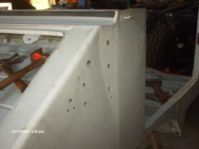

J'avais jamais vu un trou partiel dans la benne?
En général le trou du relevage est ouvert jusque la ridelle.
Bon début de restauration ... et bonne continuation

bonsoir,
un trou partiel dans la benne, je n'ai pas vu ou pas compris???

le trou dans la benne servait sûrement à passer la transmission de la fraise à neige.
Il est pas si mal, pour la cabine à part découper les parties trouées par la rouille et les remplacer de la tôle neuve 411 dans le 11 - Page 2 24510

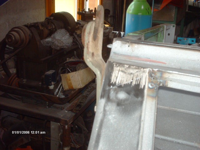

Ben voilà ça avance bien , comme j'avais dit à ton oncle il faudra refaire la tôle sous le pare-brise pour pouvoir souder le tableau de bord
411 dans le 11 - Page 2 Hpim4310
411 dans le 11 - Page 2 Hpim4311
411 dans le 11 - Page 2 Hpim4511
Pour ta cabine au final elle n'est pas si mal mais avant de choisir l'antirouille il va falloir trouver une disqueuse et un poste à souder 411 dans le 11 - Page 2 24510

quelques photos
la bête mise à nue
411 dans le 11 - Page 2 80947252NU
la cabine
411 dans le 11 - Page 2 426241ANCIENNECABINE1
411 dans le 11 - Page 2 645244ANCIENNECABINE2
411 dans le 11 - Page 2 844319ANCIENNECABINE3
mâchoire de frein (on a démontés les 4 roues) et gros plan sur cylindre de frein (à changer)
411 dans le 11 - Page 2 314538MACHOIREDEFREIN
411 dans le 11 - Page 2 224550SILENTBLOC1
et le coup de bol, la nouvelle cabine trouvé à CLERMONT FERRAND et récupérée par mon fantastique voisin
411 dans le 11 - Page 2 591681NOUVELLECABINE
a+ et bonne soirée
