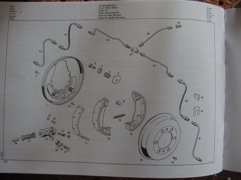

bonjour à tous
la resto avance doucement.
pour les freins et les cylindres c'est en place, il me manque juste une pièce? Un flexible?
Quelqu'un à une idée de fournisseur ou une photo de la partie manquante ?
411 dans le 11 - Page 4 965362frein
Bonne journée à tous

sur tes infos, henri vient de faire l'essai :
sa réponse :
" le diamètre de la partie mâle est plus petit que le trou de la femelle "
autre idée?
Bonne journée

c'est l'avant ou l'arriere? si c'est l'avant,il y a effectivement des flexibles,mais du coup je comprend pas comment ton tuyaux rigide arrive aussi près du tambour....
Pour les flexible,mogparts par exemple,ça coute pas grand chose,et je te conseil de changer le flexible qui part vers l'ar par la même occasion
Nombre de messages : 3282
411 dans le 11 - Page 4 Empty
MessageSujet: Re: 411 dans le 11   411 dans le 11 - Page 4 Icon_minitimeVen 11 Mar 2016, 12:00

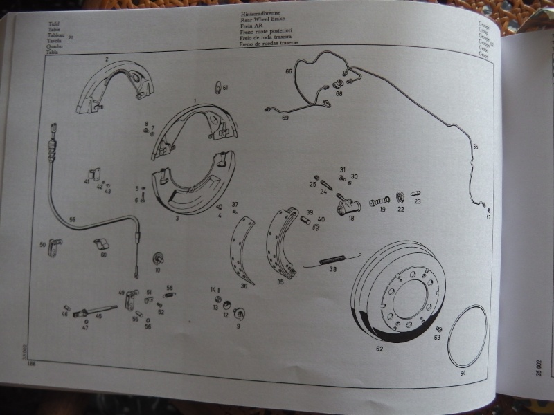

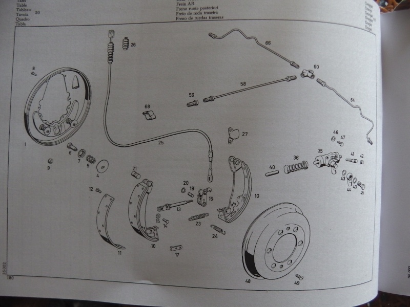

ben j'ai regardé l'éclaté,car  ma mémoire me fait défaut...
à l'AV les cylindres sont branchés sur tuyaux rigide d'une 30ene de cm,les flexibles arrivent après....
à l'AR c'est du tout rigide.
A priori seul les cylindre AR sont équipé de banjo

seul les cylindres AR sont équipé de banjo,je fais des photos de l'éclaté et je poste...
èclaté de l'AV
411 dans le 11 - Page 4 Imga0110
et il y a 2 éclaté pour l'AR scratch va comprendre Laughing
411 dans le 11 - Page 4 Imga0111
411 dans le 11 - Page 4 Imga0112

tu as fait comme Jluc ! les Anglais lui ont envoyé des cylindres pour les vieux ponts alors qu'il a les nouveaux comme toi!
Compare avec les reférences que je t'avais donné plus haut !
https://www.unimog-mania.com/t10477-mogparts
Nombre de messages : 5755
MessageSujet: Re: 411 dans le 11   411 dans le 11 - Page 4 Icon_minitimeVen 11 Mar 2016, 14:37
hé oui ! c'est des cylindres pour ponts anciennes générations
maintenant soit tu fais faire des tuyaux rigides adéquates soit tu trouves des cylindres qui conviennent
les cylindres qui vont bien sont beaucoup plus chers
tu les as commandé ou ???

bonjour j'ai commandé chez unitrac , le monsieur que j'ai en ligne est très réactif
je vais voir avec lui
je vous tiens au courant
vous pouvez juste me confirmer que ce qu'il m'a été livré ce sont des "cylindres avant" d'ancien pont? (mon voison n'a pas conservé les boites qui contenaient les cylindre donc nous n'avons plus les références)
en définitive les cylindres d'ancien pont et de nouveau pont ont tous les deux un diametre de 28.57 mais seul le raccordement aux systemes de frein diffère? C'est bien ça?
oui c'est ça ! il te faut un filetage de 12x100 au lieu de 14x150
c'est valable à l'avant comme à l'arrière

la personne de chez unitrac me demande si les fixations sont pour des vis de 8 ?
vous pouvez me confirmer qu'il s'agit de ça pour les cylindres nouveau pont du 411
MessageSujet: Re: 411 dans le 11   411 dans le 11 - Page 4 Icon_minitimeMar 15 Mar 2016, 18:00
toutes les fixations sont des vis de 8, que ce soit des anciens ou des nouveaux
