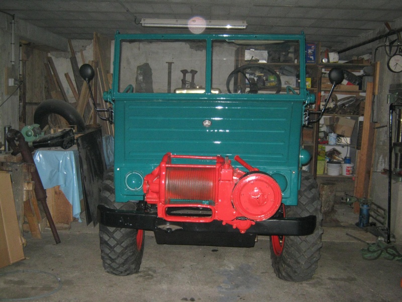

| Impeccable. Ca avance bien. Tu as déjà pu faire un p'tit  avec? Tu as le chauffage dans la cabine?  Bonne continuation. bat |
|  | | FONTAURIE
Modéle de votre(vos) mogs : 411 118 Localisation : 75 / 11 / 88 Pays :  Nombre de messages : 149 Date d'inscription : 18/09/2015
 | Sujet: Re: 411 dans le 11 Mar 19 Juil 2016, 10:29 | |
| BONJOUR SEBASTIEN,
euhhh nan pas de chauffage dans la cabine?
C'est une ancienne fraise à neige donc ce n'est pas étonnant
qu'elle est cette pièce que tu as entourée?
Bonne journée
fontaurie |

| bonjour à tous,
bonjour GDT,
non, pour l'instant on a pas soudé ni le pare brise, ni l'arceau de bache, c'est prévu pour cet été voir début de l'automne.
Actuellement il roule, on a testé toutes les vitesses, on est en train de rechercher les bons bouts pour que le snorkel passe derrière le clignotant.
on doit changer le vase d'expansion car le notre fuit dès que ça chauffe! on en avait un de rabe, on va le monter dessus.
Pour l'automne, je prévois le sablage de la benne puis la mise en peinture
et actuellement on est sur l'électricité! il doit y avoir un certain nombre de faux contact parce qu'il clignote comme un sapin de noel!
bonne journée à tous
fontaurie |
